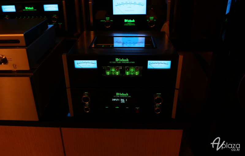

오늘 리뷰 할 매킨토시의 새로운 레퍼런스 프리앰프인 C1100은 가장 이상적인 디자인을 갖춘 프리앰프 중 하나라는 사실이기에 서론이 조금 길었다. 프리앰프로써 또 이것이 하이엔드 오디오 시스템에 적용 되었을 때 프리앰프가 얼마나 중요한지를 또 시스템의 재생음의 질을 얼마나 향상 시킬 수 있는지 여실히 보여줄 수 있는 시스템이기도 하다.
매킨토시의 C1100은 매킨토시의 이전 레퍼런스 프리앰프인 C1000을 계승하는 모델이다. 하지만 매킨토시는 C1100을 탄생시키면서 화려함 보다는 실리를 선택했다. 이전에 C1000에 비해 가격을 좀 더 합리적인 선으로 낮춘 것이다.
요즘 추세를 생각해 보면 대단한 일이다. 이것이 어떻게 가능했을까? 좀 더 보기 좋은 외관을 가졌던 C1000보다 제작이 훨씬 수월하도록 설계한 것이다. 이런 생산 방식을 선택 가능한 이유가 매킨토시는 전 세계에서 가장 많은 판매량을 기록하고 있는 메이커이기에 가격은 대폭 합리적인 수준으로 맞춘 만큼 더욱 많이 공급할 수 있기 때문이다.
그럼에도 불구하고 C1100에서 여전히 매킨토시의 고급스러운 아이덴티티는 유지되고 있다.

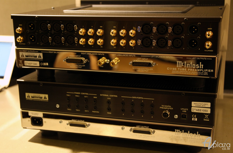

그래서 C1100은 컨트롤 박스인 C1100C와 증폭부인 C1100T로 디자인하게 되는 것이다. C1100C에는 트랜스포머와 전원부에 관련된 모든 회로가 수납되어 있다. 또한 여기엔 증폭부 회로를 컨트롤 할 수 있는 컨트롤 회로도 수납되어 있다. 그래서 근본적으로 노이즈에 대응할 수 있는 물리적인 설계 방식을 채택하고 있는 것이다.
그리고 분리형 섀시 디자인을 채택함으로써 설계 때 아주 넉넉한 공간을 이용해 설계상 따르는 제약은 없앴다는 것도 크게 높이 평가할 수 있는 부분이다. 하이엔드 오디오 수준에 올라서면 순수한 아날로그 신호를 다루는 장치이다 보니 부품의 배치 위치에 따라서도 재생음의 질이 달라지곤 하는데 이런 문제에서 조금 더 자유로울 수 있는 것이 C1100 프리앰프이다.

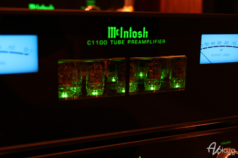

C1100T는 진공관 방식의 증폭부 회로를 갖추고 있다. 이것은 진정한 의미에서 듀얼 모노로 디자인되었고 듀얼 모노로 동작하도록 설계되어 있다. 여기서 앞서 설명한대로 이 회로는 고정 증폭 값을 갖추고 있기 때문에 작은 전기 노이즈나 기계적인 잡음이 유입되어 미세한 디테일을 해치기도 한다.
그래서 매킨토시가 선택한 설계는 전기적인 부분과 기계적인 부분을 분리하여 설계한 것이다. 그래서 진공관 프리앰프로써 굉장히 뛰어난 청감상 S/N을 갖추고 있다. 이것이 C1100의 가장 큰 장점이라고 보아야 할 것이다.
또한 이전 C1000이 굉장한 완성도를 지닌 레퍼런스 프리앰프로 인정받아왔는데 그 이유는 어떤 시스템에 적용하여도 온기가 스며든 재생음과 더불어 배음의 표현이 뛰어났기 때문이다. 나 조차도 C1000이 가지는 매력에 흠뻑 젖어 매킨토시를 더욱 높게 평가할 수 있는 계기가 되었다고 생각했는데 C1100은 C1000에 비해 더욱 높은 완성도를 갖추고 되었다.

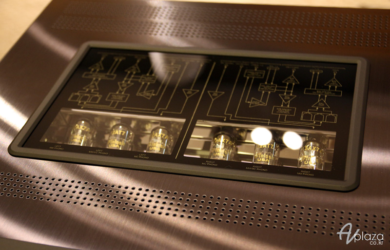

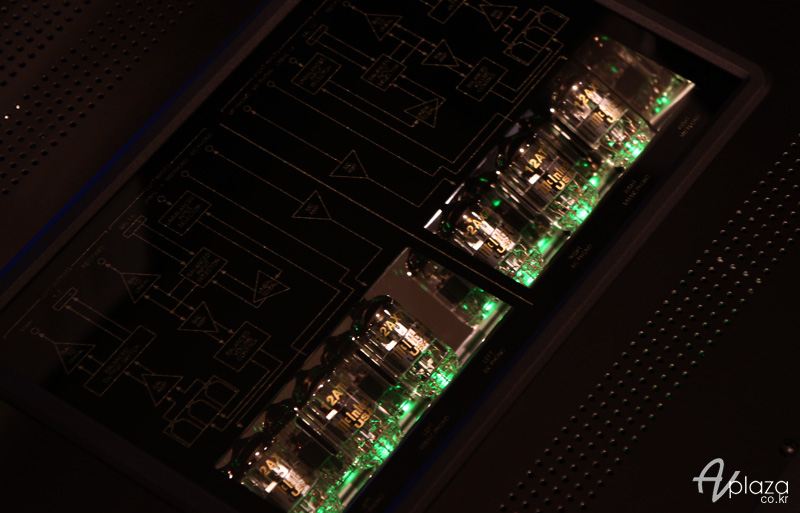

바로 증폭부 회로에서 트랜지스터의 의존도를 더욱 낮춘 것이다. 이전에 C1000 레퍼런스 프리앰프는 8개의 진공관이 회로에 사용되었다. 하지만 C1100에서는 12개의 진공관(채널별로 6개의 12AX7a와 12AT7 진공관이 사용됨)이 사용 되었다.
진공관을 많이 사용하는 것이 그렇게 어려운 것인가? 라고 생각이 되지만 트랜지스터와 달리 성격이 다른 진공관을 사용할수록 그에 따른 회로가 더욱 복잡해진다. 이러한 회로는 더 복잡하며 직접회가 어려워서 설계가 그만큼 복잡해 지는 것이다.
C1100은 진공관 프리앰프로써 그 존재를 더욱 확고히 했다는 것이 내 생각이다.
이 외에도 C1100은 무척 많은 장점을 갖추고 있다. 이를테면 정말 풍부한 입력단에 대해서 이야기 하고 싶다.
입력 가능한 밸런스단은 무려 6계통이다. 확실히 미국 하이엔드 오디오 메이커들은 굉장히 풍부한 밸런스 입력을 선사하고 있다는 공통점을 매킨토시에서도 찾을 수 있다. 하지만 그들은 언밸런스 입력을 변환 아답터에 의존하는 경우가 많지만 C1100은 4계통의 언밸런스 입력을 제공하며 여기에 별도로 MM/MC 포노 스테이지를 내장해 총 12계통의 입력이 가능해진다.
더 중요한 것은 MM/MC 포노 스테이지 역시 진공관 방식으로 제작된 증폭부가 탑재된다는 사실로 LP 레코드 플레이어를 갖춘 이들은 별도의 고가 진공관 포노 앰프를 구입하지 않아도 된다. 재생음 역시도 상당히 수준급이다.
정말 믿어도 되냐고? 별도의 포노 앰프의 가격이 상당히 높을 수 밖에 없는 이유가 섀시와 전원부에 많은 비용이 쓰여야 하기 때문이다. 하지만 C1100은 이미 뛰어난 독립형 전원부와 넉넉한 공간을 갖추고 있기 때문에 수준급의 포노 증폭 회로 탑재에 많은 비용이 추가되지 않는다.
