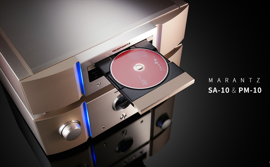

제목 마란츠 개혁의 쌍두마차 - 마란츠 PM-10 & SA-10
과거, 현재 그리고 미래
마란츠의 탄생은 현대 하이파이 앰프의 역사와 그 궤도를 함께해왔다. 숄 마란츠의 오리지널 마란츠에서부터 시작해 필립스 산하의 마란츠 그리고 이후 D&M 홀딩스 시절의 현재까지 마란츠는 하이파이 오디오의 산 증인이다. 나 또한 본격적인 하이파이 오디오를 시작할 때 처음 앰프다운 앰프를 사용한 것이 마란츠였음을 고백한다. 이미 일본 회사로 탈바꿈한 이후의 마란츠였으나 범용적이며 실리적 인터페이스와 흠잡을 데 없이 미려한 디자인은 단숨에 시선을 사로잡았다. 더더더...하다가는 하이엔드 앰프와 시디피까지 올라갈 수도 있으나 어느 순간 이정도면 됐다고 하는 경계에 마란츠가 있었다.
마란츠는 현재까지 전통적인 디자인에 훌륭한 편의성과 인터페이스, 어떤 스피커를 매칭해서 제법 훌륭하며 무난한 매력을 발산했다. 그러나 시대가 변화하고 있다. 물이 고이면 썩는 법. 앰프는 디지털의 발전과 함께 변모하고 있다. 하이엔드 오디오 한 편에서는 여전히 A클래스 대출력 앰프 등이 꾸준히 시도되고 있으나 대중적 하이파이를 지향하는 마란츠로서는 효율과 음질 두 마리 토끼를 모두 잡아야했다. 어찌 보면 중간 계에선 가장 치열한 노력을 수반한다. 효율만 따지기엔 전통적인 하이파이 마니아의 손가락질을 받을 것이 뻔하며 음질적인 부분에 올인 하기엔 대중적 트렌드와 실용성에서 경쟁력이 떨어질 위험이 있다.
마란츠 개혁의 신호탄 PM-10
마란츠가 칼을 빼든 것은 중, 하위 라인업에서였다. 이미 M-CR611 같은 앰프에서 시도되었고 HD-AMP1에서 검증되었다. 요체는 스위칭 앰프에 대한 도전이다. 수십 년간 오직 AB클래스 앰프만 줄곧 고집하던 보수가 진보의 회오리 속으로 빠져든 계기가 된 것은 철저히 계산된 것이었다. 단지 편의성 면이 아니라 클래스 D증폭의 음질적 가능성에 눈 뜬 사건이다. HD-AMP1에는 “Hypex UcD” 스위칭 모듈을 탑재해 채널달 35와트라는 정격출력을 얻었다. 게다가 내부엔 PCM 및 DSD에 대응하는 ESS 테크놀로지 DAC 칩셋을 활용하고 독자적인 디지털 필터 MMDF을 탑재했다. 마란츠로서는 증폭과 디지털 파일 처리 알고리즘 등에 있어 일대 변혁을 예고한 제품이었다.
PM-10은 마란츠 개혁의 확장 버전이다. 기존 HD-AMP1이 본편의 준비를 위한 전초전이었다면 이젠 확실한 자신감을 얻은 마란츠가 전면전에 나섰다. 일단 앰프 부분에서는 PM-10이라는 새로운 병기가 출격하고 있다. 마란츠가 궁극의 이데아처럼 생각했던 사운드는 이미 SC-7 프리앰프와 MA-9에서 구현된 바 있다. 그리고 마란츠는 이를 하나의 섀시에 넣은 새로운 인티앰프를 만들고자 했다. 그 방식은 조금 달랐다. 이전에 HD-AMP1에서 멋지게 성공한 스위칭 증폭을 통해 음질과 효율을 모두 최고 수준으로 양립하겠다는 의지를 불태웠다.
마란츠는 PM-10에 Hypex UcD 보다 상위 증폭 모듈 Ncore를 탑재했다. 대게 클래스 D 증폭이라고 하면 디지털 앰프라고 오해하기 쉬운데 엄연히 아날로그 증폭 방식이며 스위칭 증폭이라는 표현이 더 정확하다. PM-10은 이런 스위칭 증폭 관련 가장 진보적인 기술을 가진 Hypex 모듈을 총 네 개 장착하고 있다. 일종의 브리지 방식으로 채널당 두 개의 모듈을 사용해 8옴에서 채널달 2백와트, 4옴 기준 채널당 4백와트 대출력을 고순도로 뽑아내고 있다. 더불어 입력에서 출력까지 풀 밸런스 설계를 구현해 음질적인 부분에서 타협 없는 모습을 보여주고 있다. 이 외에도 철저한 차폐, 이중 섀시, 5mm 두께의 알루미늄 상판 등 기구적인 완성도에 있어서도 세심하게 신경 쓴 흔적이 역력하다.
레퍼런스 SACDP 의 부활 SA-10
PM-10이 스위칭 증폭으로 선회하면서 마란츠 앰프의 증폭 방식 개혁에 이정표를 세우려는 시도라면 SA-10은 최신 디지털 트렌드 위에 DSD 명가로서 전통을 되살리려는 노력이다. 이를 위해 마란츠는 그들의 타임라인을 돌려 필립스 시절 걸출한 엔지니어 한 명을 불러들였다. 그는 다름 아닌 레이너 핑크. 이미 DAC7이나 CD7같은 과거 마란츠 디지털 명기들의 디지털 알고리즘을 개발했던 그다. 비트스트림 필터링 및 DAC 칩셋 개발을 주도했던 그를 다시 불러들인 것은 당연했다. 혹시 SA-1과 SA-7 같은 SACDP 시절 역사적인 모델을 기억하는가 ? 소니 SCD-1 과 함께 SACDP 시대를 리드했던 기라성 같은 모델들이다. 마란츠가 레이너 핑크를 영입한 건 SA-10을 SA-1과 SA-7을 잇는 현세대 최고의 디지털 플레이백으로 탄생시키려는 포석이었다.
약 3년간의 개발기간을 걸쳐 탄생한 SA-10은 DAC 칩셋부터 놀랍다. MSB나 dCS 등 소수의 하이엔드 디지털 메이커가 만들고 있는 멀티비트 R2R 래더 DAC, 디스크리트 칩셋을 개발하고 있는 상황에 마란츠는 ΔΣ1bit DAC 칩셋을 직접 개발해냈다. 기존에 버브라운, 시러스 로직을 사용하며 타협했던 것을 넘어서는 일대 사건. 더불어 마란츠 SA-10은 MMM, 즉 Marantz Musical Mastering 시스템을 구현했고 이는 크게 MMM-Stream 과 MMM-Conversion으로 구성된다. 일단 디지털 신호가 입력되면 MMM-Stream 회로에서 PCM신호까지 DSD 11.2MHz 로 변환시킨다. 마란츠가 개발한 일종의 DSP 회로로서 모두 1비트 델타 시그마 변조가 이루어지는 셈이다.
이후 MMM-Conversion 회로에서는 본격적인 DA 컨버팅이 이루어지는데 이 부분은 디스크리트 방식으로 설계된 마란츠 1비트 DAC 가 처리한다. 집적 회로가 아니라 기판으로 이루어진 DAC 보드에서는 여러 정밀 저항을 통한 I/V 회로가 내장되고 고역 노이즈 저감을 위한 로우 패스 필터가 내장되어있다. 더불어 HDAM-SA2를 사용하고 있는 등 마란츠의 모든 디지털 기술이 총 망라되고 있다. 더불어 전원부의 경우도 기존 SA-11S3의 두배 이상 크기를 가지며 고품질 커패시터 등을 사용하는 등 치밀한 설계를 보이고 있다.
SA-10은 SACDP 이면서 동시에 USB, 광, 동축 입력을 받아 재생할 수 있는 DAC 로서 작동한다. 이 외에도 USB 메모리 재생도 가능해 활용폭이 상당히 높다.

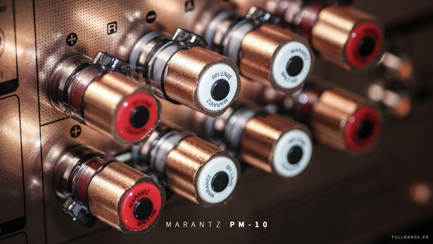

■ Speaker Terminals : Marantz SPKT-100+
■ Number of terminals : 4
