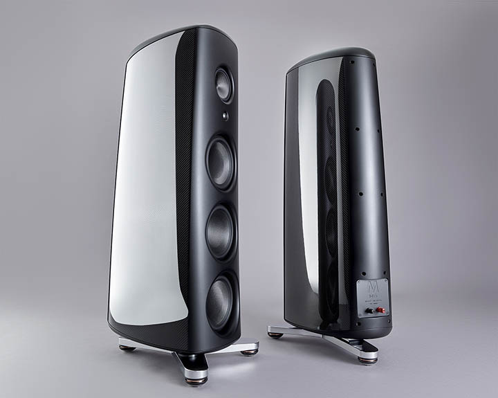

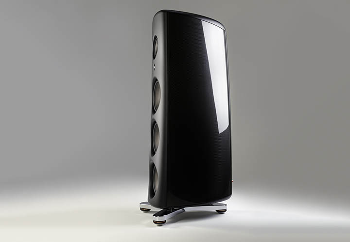

매지코 역사상 최초의 모노코크 카본 캐비닛 방식으로 제작된 스피커였다. 그들이 내게 강조한 것은 M6는 M3와는 큰 틀에서 완전히 다른 개념의 스피커라 설명해주었던 것이다. 실제 수 많은 스피커 메이커가 금속 캐비닛이 미래 하이엔드 오디오 스피커에 중심 소재가 될 것이라 예상하고 있지만 이를 앞서는 것은 카본 소재였던 것이다.
M6에는 M3에 쓰인 카본의 개념이 확장된 개념으로 모노코크 카본 캐비닛으로 디자인 되었다. 카본은 필연적으로 캐비닛 내부로 작용하는 네거티브 음의 공진 에너지를 빠르게 소멸시키며 동시에 별다른 착색을 만들어내지 않는다.
또한 별다른 착색을 일으키지 않는 조건 내에 금속 캐비닛 보다 훨씬 가벼운 무게로 같거나 그 이상의 효과를 낼 수 있다. 이를테면 키 120cm에 깊이 49cm, 폭 34cm를 가지는 M3의 무게는 145kg에 이르지만 키 143cm 깊이 66cm, 폭 51cm를 가지는 M6의 무게는 177kg밖에 나가지 않는다.
여기서 중요한 것은 캐비닛의 용적이다. M6 역시 매지코 스피커로써 밀폐형 디자인을 이어가고 있다. 밀폐형 스피커에서 가장 중요한 것은 캐비닛의 용적이다. M6는 10.5인치 트리플 우퍼를 수납할 수 있을 만큼 커다란 용적을 가지고 있으며 이것은 66cm에 이르는 캐비닛의 깊이로 인해 확보할 수 있었던 것이다.
하지만 이보다 더욱 중요한 것은 캐비닛 변경으로 인해 댐핑 성질이 바뀌었고 이를 토대로 나노그래핀 콘 우퍼 드라이버 역시 모터 시스템 구조부터 철저하게 M6를 위해 새롭게 설계 되어야만 했고 그렇게 완성시켰다.
캐비닛 소재의 차이를 조금 더 쉽게 풀이하자면 자전거를 예로 들 수 있는데 금속 프레임에 자전거를 타다 카본 프레임에 자전거를 타면 노면으로부터 만들어져 손과 팔뚝으로 전해지는 피로도가 확연히 다르다는 것을 알 수 있는데 카본 프레임 쪽이 좀 더 유연한 성질을 갖고 있기 때문이다.
기존 금속 캐비닛에 맞춰 설계된 우퍼 드라이버는 구경을 10.5인치로 확장시키며 모든 것을 새롭게 적용할 수 있었다. 우선 진동판부터 새로운 세대의 기술로 제작된 멀티-월 카본 나노그래핀 콘이 적용되었다.
여기에 자력을 더욱 키운 네오디뮴 마그넷과 무려 5인치에 달하는 티타늄 보이스 코일을 통해 전류 손실을 줄이고 있으며 10.5인치에 이르는 대구경 우퍼임에도 불구하고 2.5cm에 이르는 진폭을 실현시키는 결과물로 탄생시켰다.
이 우퍼는 괴물이라 불러도 될 만큼 엄청난 스펙을 지니고 있는데 50Hz에서 120dB 이르는 음압을 출력(측정 범위 1미터)시킬 수 있을 정도의 파워를 지녔다.
일반적인 캐비닛 소재로썬 담아내기 벅찰 만큼 엄청난 에너지를 표현할 수 있는 것이다. 이것은 단순히 모노코크 방식으로 제작된 카본 캐비닛이여서가 아니라 무려 1/2인치의 두께를 가지고 있기 때문에 10.5인치 트리플 우퍼를 M6에 수납할 수 있었던 것으로 보인다.
여기에 M3와는 다른 서브-인클로저 디자인 채택도 눈에 뛴다. M3에 채택된 서브-인클로저는 내부로 작용하는 재생음의 스탠딩 웨이브를 억제하기 위해 채택된 디자인이었다. 물론 근본적인 기능성은 우퍼 드라이버에서 내부로 작용하는 불필요한 에너지가 미드레인지 드라이버 콘에 영향을 주는 것을 철저히 막기 위한 것이었다.
하지만 M6에 와서는 이러한 기능성 외에도 미드레인지 드라이버에서 내부로 작용하는 재생음의 에너지를 효과적으로 감압시킬 수 있는 디자인을 채택하고 있는 것이다. 결과적으로 이전엔 희생 가능성이 있던 작은 재생음도 M6에선 표현 가능하게 되었다 예상할 수 있다.
M6는 현존 가장 뛰어난 스펙을 가진 얼티밋 스피커 중 하나로 평가할 수 있다. 또한 매지코의 가장 최신 플랫폼으로 제작된 스피커이다. 과거 Q 시리즈는 터미네이터 뼈대라 불리는 브레이스 디자인을 채택해 주목을 받았지만 내부에서 일어나는 근본적인 회절에 대한 대책은 완벽하지 않았다.

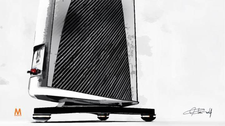

하지만 M6는 각이 존재하지 않는 커브드 캐비닛 디자인을 통해 이와 같은 문제를 크게 억제시켰으며 이를 통해 이전의 브레이스 디자인을 필요로 하지 않게 된 것이다. 대신 M6의 플랫폼에 맞춰 4개의 거대한 알루미늄 패널을 커브드 디자인으로 가공하여 캐비닛을 더욱 타이트하게 지지하고 있다. 이를 통해 정말 완벽하리만큼 조용한 M6 스타일의 캐비닛을 실현시키고 있는 것이다.
