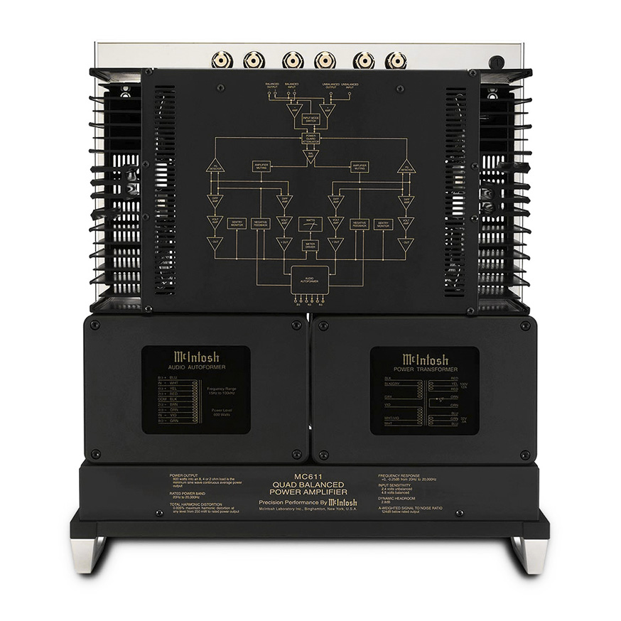

MC611은 MC601에 비해 많은 변화가 있다. 가장 중점적인 변화들은 그 내부 속속들이 존재하는 가장 핵심적인 부분에 대한 것에서부터 시작한다. 이단 필터 커패시티가 무려 두 배로 증가했다. 그 결과 앰프의 다이내믹 헤드룸은 1.8dB에서 2.8dB로 드라마틱한 상승을 이루어내고 있다. 또한 이런 필터 용량의 향상은 앰프가 스피커의 베이스 우퍼를 제동하는 능력을 향상시켰다. 바로 저역에 대한 핸들링 능력 상승이 기존 모델에 비해 가장 크게 향상된 부분이라고 볼 수 있다.
주파수 응답 특성은 +/-3dB 조건에서 10Hz부터 최대 100kHz까지 재생 가능한 광대역 특성을 확보하고 있다. 정격 출력은 채널당 6백 와트로서 여타 솔리드스테이와 달리 임피던스에 따른 변화가 없이 2옴이든 8옴이든 출력 수치는 동일하다. 각 채널당 푸쉬풀 증폭 회로를 설계해 구현한 쿼드 밸런스 타입 앰프로서 출력 수치 자체로서는 대출력에 속한다. 분류하자면 솔리드 스테이트지만 진공관 앰프처럼 전통적 매킨토시 스타일을 엄격히 준수하고 있다. 그런데 대당 무게가 무려 44.3KG, 대형 트랜스포머와 전원, 증폭부 등이 거대한 스테인리스 스틸 섀시에 웅크리고 있는 모양새다.

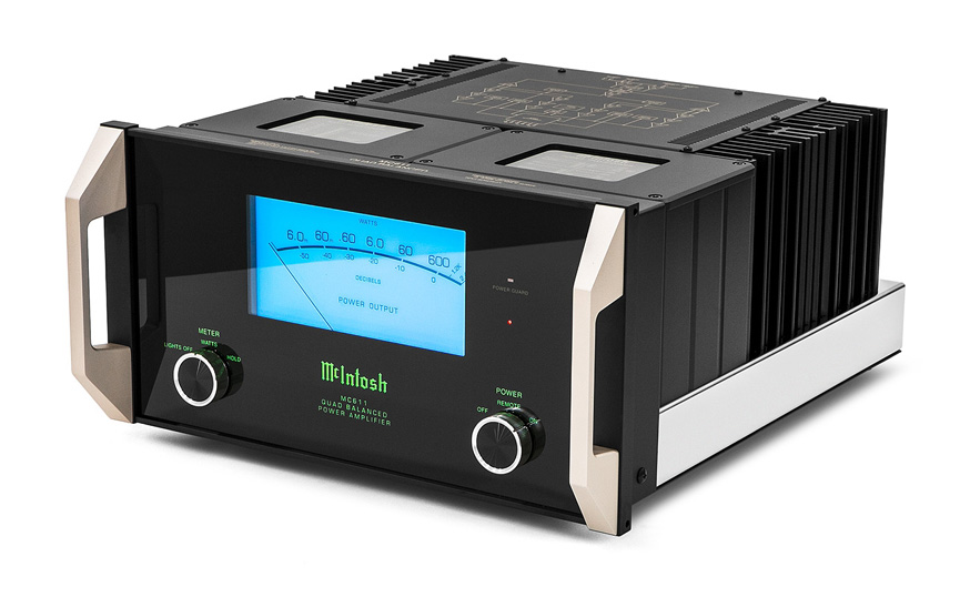

외부 디자인 또한 기존 MC601에 비해 여러 부분에서 변화가 포착된다. 일단 매킨토시의 상징인 전면 LED 백라이팅은 기존보다 더 높은 색상 정확도를 보여 시각적 즐거움이 한결 더 높아졌다. 또 하나의 매킨토시 전매특허라고 할 수 있는 오토포머는 전면 패널 뒤 쪽에 새로운 글라스 인클로저 안에 자리 잡아 더 안정적인 모습에 매킨토시의 정체성을 부각시키고 있다. 그 뒤로는 중앙 메인 회로부가 위치하고 있으며 좌/우로 대전류 트랜지스터가 장착된 좌/우로 히드싱크가 설치되어 있는 모습이다. 과거에 비해 한층 우아하고 고급스러운 마감과 현대화된 디자인이다.
후면으로 시선을 옮기면 먼저 커다란 스피커 출력용 바인딩 포스트 여섯 개가 도열해했다. 금 도금으로 반짝이는 바인딩포스트는 Solid Cinch™라고 부르는 소자로서 총 세 개의 임피던스에 대응하고 있다. 바로 2옴, 4옴 그리고 8옴에 대응하는 바인딩포스트를 각각 마련해 스피커의 공칭 임피던스에 맞게 사용할 수 있도록 배려하고 있다. 단자는 그 사이 간격이 더 넓어져 커다란 특주 단자를 사용하는 하이엔드 케이블을 적용하기도 좋을 듯하다.
이 외에도 매킨토시를 선택하게 되는 가장 커다란 요인 중 하나인 안전에 관해 이번에도 여러 방책을 마련해 적용하고 있다. 사운드 파형을 모니터링해 클리핑을 방지하는 Power Guard® 기능 외에 Sentry Monitor ™ 기능 등이 그것이다. 이 외에도 스피커에 따라 바이앰핑이나 트라이앰핑 셋업이 어렵지 않게 설계하는 등 다양한 운용이 가능한 점도 사용자 입장에서는 신뢰가 가는 부분이다.
