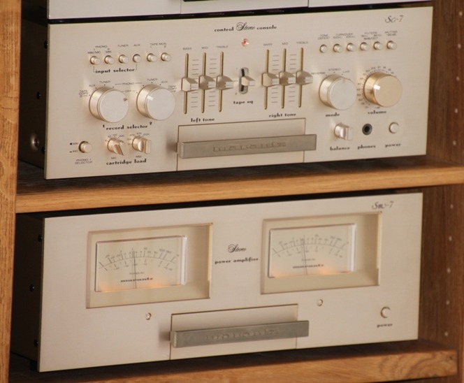

구형 마란츠 분리형 앰프 SC-7(프리) 와 SM-7(파워)
TR(트랜지스터)나 Tube(진공관) 등의 증폭 소자를 격하게 채찍질 해서(전기를 많이 먹여서)한 방에 100의 증폭을 만드는 것보다는 1을 10으로, 그리고 10을 다시 100으로 순차 증폭하는 방식이 훨씬 깨끗하고 본 신호에 가까운 소리를 얻을 수 있다.​
그렇다면 이 증폭 단계를 무한정 많이 설정한다면 소리는 더 좋아지지 않을까 생각할 수도 있으리라. 하지만 증폭 단계, 즉 회로를 거친다는 것 자체가 하이파이적 입장(본래 소리를 최대한 유지하는, 충실도 높은)에서는 또다른 왜곡을 만들 수 있다.
그냥... 무언가 전자회로를 많이 거칠 수록 음의 순도는 점점 떨어진다는 개념으로 이해해도 된다. (복잡한 기술 설명은 가능한 생략한다.) 회로는 본래 심플할 수록 좋은 것. 때문에 순차증폭과 회로의 간소화 사이에서 최적점을 찾아낸 방식이 바로 오늘날(80년대까지도 포함)의 프리/파워 앰프 시스템인 것이다.
