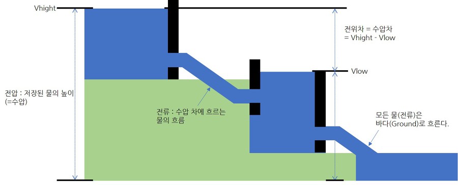

파워 분배의 측면에서, 하나의 전원부에서 전류를 두 갈래로 나누어 사용하는 것보다는 각각 별도의 "전용"전원부를 사용하는 것이 앰프의 힘을 보다 강하게 만들 수 있는 이점이 분명 존재한다. 전류의 흐름은 물과 같다고 다른 글에서 이야기한 바 있는데, 하나의 물줄기를 여러 세대가 나누어 쓴다고 가정했을 때, 앞집에서 물을 많이 끌어다 쓰면 아랫집은 상대적으로 수압이 낮을 수밖에 없는 형국과 비슷한 것.
이게 중요한 이유가... 앰프가 증폭을 강하게 할수록 전기를 많이 소비하는 상황에 처한다는 것이다. 이때 전류량이 부족하게 되면 재생음은 바로 찌그러지기 시작한다.(음질의 문제) 해결책은 두 가지, 물리적인 전원부 용량을 크게 늘리거나 아니면 각각 별개의 독립된 전원부를 쓰는 것(이 경우가 바로 분리형 앰프에 해당한다.)이다.
위 그림 맨 첫번째  탱크에서의 물 소모량이 많다면, 두번째 탱크에서는 상대적으로 물이 부족할 수 밖에 없다.
일반적 인티앰프에서의 전원 소비 패턴이 이와 같다.
