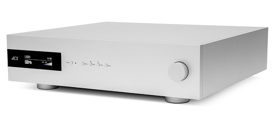

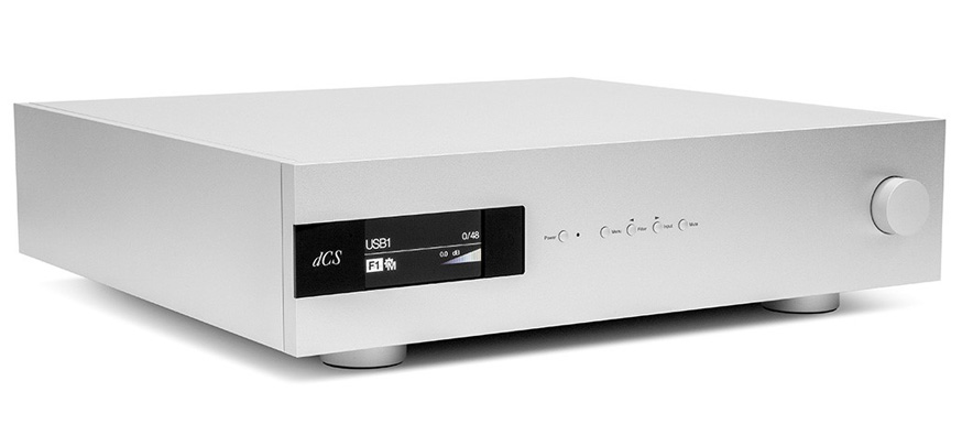

외관을 살펴보면 비발디나 로시니에서 사용되었던 동일한 알루미늄 재질의 케이스로 동일한 디자인 아이데티티를 가진 형상을 확인할 수 있다. 하지만 상급기에서 찾아볼 수 있는 입체적으로 가공된 전면 섀시는 원가절감을 위해 과감히 생략되어 반듯 네모진 인상을 준다. 상급기 대비 높이가 낮아졌지만, 왜소하고 얇게 보이던 전작인 드뷔시를 생각해 볼 때 훨씬 더 든든하게 보이며, 전작 대비 고급기의 인상을 주고 있고 외관상으로 느껴지는 만족감이 크다.

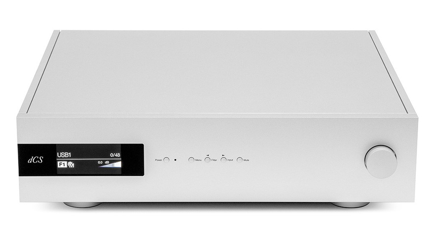

전면 좌측에 위치한 디스플레이는 DAC의 동작을 표시해주고 있는데, 상급기의 디스플레이와 차이가 나지 않아 보인다. 마찬가지로 옆에 위치한 조작 버튼의 감촉이나 볼륨 노브의 재질도 상급기와 동일한 재질과 조작 느낌으로, 상급기 대비 원가절감을 언급하긴 했지만 입체적인 형상을 제외하면 차이를 발견하기 힘들 정도로 상급기와 동일한 좋은 인상을 준다.
Bartok DAC는 현재 국내에 2가지 버전으로 소개되어 있는데, 전면 오른쪽에 위치한 볼륨 노브 좌측에 헤드폰 앰프가 있는 버전이 있고 없는 버전이 있다. 본 리뷰에서는 헤드폰 앰프가 없는, 순수한 DAC 관점에서 리뷰를 진행하였음을 밝혀둔다.
