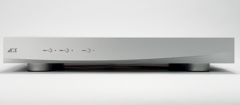

로시니 (Rossini)
새로운 dCS 로시니(Rossini)는 요컨대 디지털 음악을 통합하여 디지털 재생에 적합하도록 성능 기준을 설정함으로써 다양한 종류의 디지털 소스로부터 최상의 사운드를 구현하는 음악으로 만들어줍니다.
Rossini 시스템을 통하여 디지털 음악을 들어보면, Rossini의 자연스러운 음악성과 원래의 레코딩 본연에 충실한 소리에 금방 반하게 될 것 입니다.
Rossini는 강력하고 감성적이면서도 투명한 소리를 내서 리스너를 감싸는듯한 느낌의 사실적인 음악 감상의 기회를 가지게 해줄 것입니다.
로씨니 (Rossini) Master Clock
- 세 개의 분리된 클럭 출력부를 갖추고 있어서 서로 다른 주파수를 동시에 출력할 수 있는 Rossini 마스터 클럭은 Rossini DAC나 Rossini 플레이어 사용자가 Rossini에서 자동 클러킹 모드의 장점을 활용할 수 있게 해주며 다양한 디지털 소스를 간단 명료하게 최적화할 수 있습니다.
- dCS 클러킹 기술은 계속적으로 다듬어져 왔기 때문에 당사의 다단계 위상-고정-루프 (Phase-Locked-Loop, PLL) 시스템은 정밀도 및 입력 오디오 시스템에서 전달되는 골치 아픈 지터의 제어 측면에서 세계 제일을 자랑합니다.
- 모든 dCS 마스터 클럭은 75 ohm 동축선을 통해 오디오 업계 표준형 워드 클럭을 구동하도록 설계되어있다. 타사 장비라도 이와 같은 표준형 워드 클럭을 사용하도록 설계된 제품은 당사의 클럭을 할 수 있습니다.
Technical Specfications
Type Class 1 Master Clock.
Clock Frequencies 44.1kHz or 48kHz.
Colour Silver or Black.
Dimensions (WxDxH) 444mm/17.5” x 435mm/17.2” x 64mm/2.6”.
Allow extra depth for cable connectors.
Weight 8.3kg/18.3lbs.
Clock Accuracy Better than +/-1ppm when shipped, over an ambient temperature range of 10°C to 30°C. Typically +/-0.1ppm when shipped and stabilised.
Word Clock Outputs 3 independently buffered outputs on 75Ω BNC connectors.
Output 1: fixed at 44.1kHz
Output 2: fixed at 48kHz
Output 3: 44.1kHz, RS232 controllable.
Start Up Time Typically 1 minute to rated accuracy.
Local Control RS232 (limited to Power and Clock 3 output frequency).
Power Supply Factory set to either 100, 115/120, 220 or 230/240V AC, 49-62Hz.
Power Consumption 3 Watts typical/4 Watts maximum.
