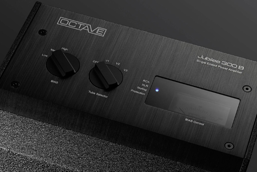

Octave는 고전적인 300B 회로를 변형하지 않으면서 대부분의 스피커에 충분한 파워를 제공하는 300B 앰프 개발을 목표로 하였습니다. 파워만을 위한 것이 아니라 300B 진공관의 음질을 향상시키는 완벽한 환경을 제공하는 것이었습니다.
그렇게 해서 3개의 출력관이 간접 병렬 동작으로 20-30W 출력을 제공하는 300B 싱글 엔디드 앰프 개념이 탄생했습니다.
3극관의 "직접" 히팅 방식에는 다음과 같은 근본적인 문제가 있습니다.
간접 히팅 튜브(KT88, KT120 등)와 달리 직접 히팅되는 3극관은 출력 파워를 증가시키는데 필요한 히팅 시스템에 대한 복잡한 요구 때문에 병렬로 직접 동작할 수 없습니다.
일반적인 60Hz AC 히터 전압은 스피커에서 허용할 수 없는 높은 험과 파워 장애를 일으킬 수 있습니다. DC 히팅은 험을 제거하지만 300B의 소닉 포텐셜을 제한합니다.
Octave의 솔루션 : Octave는 3개의 300B 진공관 각각에 별도로 조절된 7Hz 순수 사인파 히팅 전압을 공급하는 7Hz 파워 제네레이터를 개발했습니다.
이렇게 하면 복수의 300B 진공관을 병렬로 연결할 수 있습니다.
음향에 영향을 미치는 리플 및 전원 주파수의 RF 교란은 완전히 제거됩니다.
히팅 및 동작 전압이 전기적으로 제어되어 메인 전원 전압의 변동으로 인한 불안정한 사운드 가 재생되지 않습니다.
그런 이후에만 300B가 갖고 있는 음색의 잠재력을 완전히 활용할 수 있습니다. 300B 진공관은 이제 최적화된 환경에서 동작하며 최상의 음질로 개발할 수 있습니다. 이제 왜 300B가 진공관의 "여왕"이라고 불리는지 그 이유가 명확해졌습니다.
따라서 Octave Jubilee 300B는 하이엔드 섹터에서 가장 정밀한 증폭 기술을 절대적으로 현대적이고 타협없이 구현한 앰프라고 할 수 있습니다. 이 앰프는 중/고역대 뿐만 아니라 완전한 풀 오디오 밴드에 부드럽고 감성적이며 해상도와 다이내믹스가 뛰어난 광대역 3극관 사운드를 제공합니다.
Jubilee 300 B는 한계가 없는 차세대 싱글 엔디드 앰프 기술입니다.

입력
RCA x 1, XLR x 1
기타 사양
ECO Mode, Bias 조정
일반
진공관
3 x 300B / 1 x ECC 82, 1 x EF 800 /대
