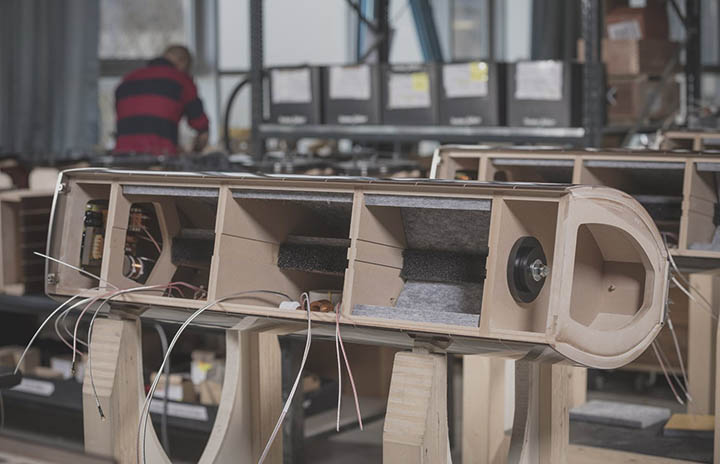

<아마티 트래디션 캐비닛 내부 사진, 오른쪽에 위치한 바벨 형상의 금속이 적용된 튠드 매스 댐퍼 기술이다>

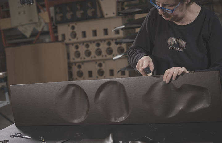

<배플에 가죽을 덧씌워 고급스러운 느낌 뿐 아니라 소리의 직접적인 복사에 의한 스트레스를 줄이고 있다>

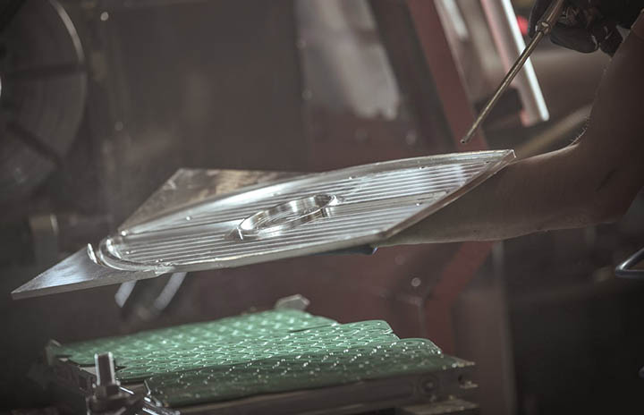

<캐비닛 최상단에 적용되는 금속 탑 플레이트. 가공 중인 모습을 촬영한 사진이다>
이런 상황에서 각광받는 것이 하이브리드 디자인이다. 필연적으로 발생할 수 밖에 없는 폭 넓은 공진 주파수에 공진점이 다른 소재로 댐핑시키는 것이다. 이런 방식에 교과서적으로 쓰이고 있는 것이 MDF와 금속의 조합으로 노하우에 따라 재생음의 특성은 크게 달라진다.
본인이 들어본 아마티 트래디션은 이상적인 조화를 이뤄내고 있다고 판단할 수 있었고 그것은 캐비닛 내부에 적용된 튠드 매스 댐퍼 기술 때문이라는 생각이다. 튠드 매스 댐퍼는 일종의 바벨을 연상하면 된다.
튠드 매스 댐퍼의 풀 스펙은 바벨 형태의 금속 플레이트를 위 아래로 포진시키고 이 사이에 샤프트를 연결해 조이는 기술로 MDF에서 해결되지 않는 공진주파수를 억제하고 댐핑력을 보강해 MDF 캐비닛에서 잡음 억제를 유도하는 기술이다.
튠드 매스 댐퍼는 아이다와 릴리움에서 풀 스펙으로 쓰이고 있고 아마티 트래디션에선 절반 정도의 스펙으로만 쓰인다. 그래도 충분한 이유는 스피커의 체급이 그들 그룹보다 작기 때문이며 또한 풀 스펙이 아마티 트래디션에 쓰인다면 불필요한 댐핑에 의해 음이 조여질 수도 있기 때문이다.
참고로 아마티 트래디션의 경우 최상부쪽 챔버에 튠드 매스 댐퍼가 설치된다.

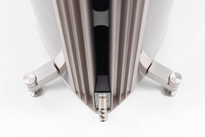

<스텔스 울트라플렉스 사진, 몰딩에 의한 금속 파트 채용으로 하이브리드 캐비닛 기능까지 겸하고 있다>
콘이 앞으로 움직일 때 캐비닛이 밀폐되어 있다면 콘이 앞으로 움직이려는 만큼 압에 의해 뒤로 잡아 당기는 힘도 발생한다. 하지만 덕트형 스피커의 경우 저음의 위상 반전뿐 아니라 콘이 앞/뒤로 움직일 때 벤틸레이션 효과도 가져다 준다.
그런데 여기서 미세한 배압이 생겨 콘의 미세한 움직임을 방해하는 것이다. 현대 하이엔드 스피커는 이 미세한 저항마저 줄이기 위해 노력하고 있으며 Bowers & Wilkins 스피커들의 경우 공기 흐름을 좀 더 원활하게 만들기 위해 와류를 억제하고 있으며 이를 위해 덕트에 수 많은 딤플을 새기는 것이다.
소너스파베르 아마티 트래디션는 좀 더 지능적으로 이와 같은 문제에 접근했다. 흔히 덕트는 둥글거나 가로로 긴 경우가 많은데 물방울 형태의 캐비닛 디자인을 추구하면서 후면부로 갈수록 좁아지는 쪽에 세로로 길게 리플렉스 포트를 배치하면서 디자인적으로나 기능적으로 만족시키고 있다.
더욱이 공기의 흐름을 보다 원활히 할 수 있는 디자인까지 갖춤으로써 1석 2조의 효과를 거두는 셈이다.
여기에 미적 완성도를 더하기 위해 몰딩에 의한 금속 파트를 후면에 붙이는 것이다. 결과적으로 1석 3조의 효과이자 하이브리드 캐비닛의 진수를 보여준다. 이것이 과거 아마티 푸투라의 재생음과는 차원이 다른 재생음을 만들어내고 있는 기술들이다.

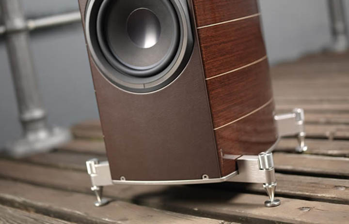

<제로 바이브레이션 트랜스미션으로 명명된 받침대 기술, 진동에서 캐비닛과 받침대가 완전히 분리되는 구조로 금속 -> 탄성체 -> 금속 구조의 서스펜션으로 보다 넓은 진동 주파수에 필터링을 이뤄낸다>
