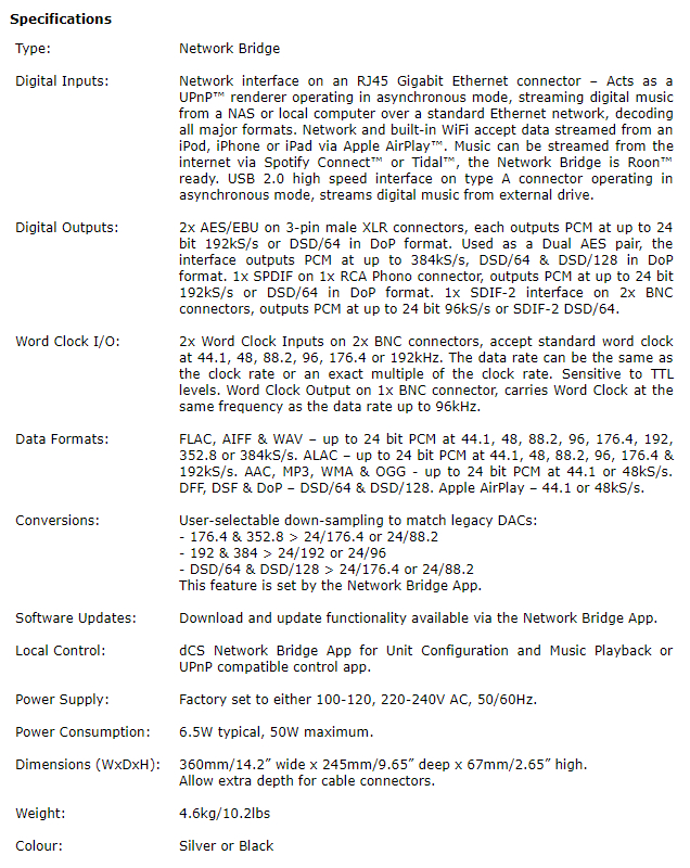

360mm/14.2” wide x 245mm/9.65” deep x 67mm/2.65” high. Allow extra depth for cable connectors.
  • 무게
4.6kg/10.2lbs.
  • 디지털 입력

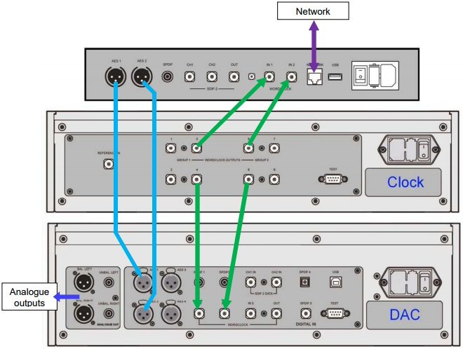

네트워크 인터페이스 RJ45 기가비트 이더넷 커넥터 – UPnP™ 비동기 모드에서 작동하는 렌더러, 표준 이더넷 네트워크를 통해 NAS 또는 로컬 컴퓨터에서 디지털 음악 스트리밍, 모든 주요 형식 디코딩.
네트워크 및 내장 WiFi는 Apple AirPlay ™를 통해 iPod, iPhone 또는 iPad에서 스트리밍 된 데이터를 수신합니다.
음악은 Spotify Connect ™ 또는 Tidal ™을 통해 인터넷에서 스트리밍 할 수 있으며 네트워크 브리지는 Roon ™을 지원합니다.
비동기 모드에서 작동하는 A 타입 커넥터의 USB 2.0 고속 인터페이스는 외부 디스크드라이브에서 디지털 음악을 스트리밍합니다.
  • 디지털 출력
2x AES/EBU 3-핀 숫놈 XLR 커넥터, 각각은 최대 24비트 192kS/s 또는 DoP 형식의 DSD64에서 PCM을 출력합니다. 듀얼 AES 인터페이스는 PCM 최대 384kS/s, DSD64 및 DSD128을 DoP 형식으로 출력합니다.
1x RCA Phono 커넥터의 1x SPDIF, 최대 24비트 192kS/s 또는 DoP 형식의 DSD64에서 PCM을 출력합니다.
2x BNC 커넥터의 1x SDIF-2 인터페이스, 최대 24비트 96kS/s 또는 SDIF-2 DSD64에서 PCM 출력합니다.
  • 워트 클럭 입력
2x BNC 커넥터의 2x 워드 클록 입력은 44.1, 48, 88.2, 96, 176.4 또는 192kHz의 표준 워드 클럭 입력이 가능합니다. 데이터 속도는 클럭 속도 또는 클럭 속도의 정확한 배수와 같도록 자동으로 선택되며, TTL 레벨에 민감합니다.
1x BNC 커넥터의 워드 클럭 출력은 최대 96kHz의 데이터 속도와 동일한 주파수의 워드 클럭을 전달합니다.
  • 파일 포멧
FLAC, AIFF & WAV – 44.1, 48, 88.2, 96, 176.4, 192, 352.8 또는 384k/s에서 최대 24비트 PCM.
ALAC – 44.1, 48, 88.2, 96, 176.4 및 192kS/s에서 최대 24비트 PCM.
AAC, MP3, WMA & OGG – 44.1 또는 48kS/s에서 최대 24 비트 PCM.
DFF, DSF & DoP – DSD64 & DSD128.
Apple AirPlay – 44.1 또는 48kS/s.
2017년 12월 부터 MQA 지원합니다.
  • 다운 샘플링 변환
DAC의 성능에 따라 사용자가 선택할 수 있는 다운 샘플링 :
– 176.4 & 352.8 = 24/176.4 또는 24/88.2
– 192 & 384 = 24/192 또는 24/96
– DSD64 & DSD128 = 24/176.4 또는 24/88.2
이 기능은 iOS 네트워크 브리지 응용 프로그램에서 설정합니다.
  • 소프트웨어 업데이트
네트워크 브리지 응용 프로그램을 통해 다운로드 및 업데이트 기능을 사용할 수 있습니다.
  • 기기 제어
유닛 구성 및 음악 재생 또는 UPnP 호환 제어를 위한 dCS 네트워크 브리지 응용 프로그램 무료 재공.
  • 전원 공급 장치
100-120, 220-240V AC, 50 / 60Hz 중 하나로 설정됩니다.
  • 소비 전력
일반 6.5W, 최대 50W.
