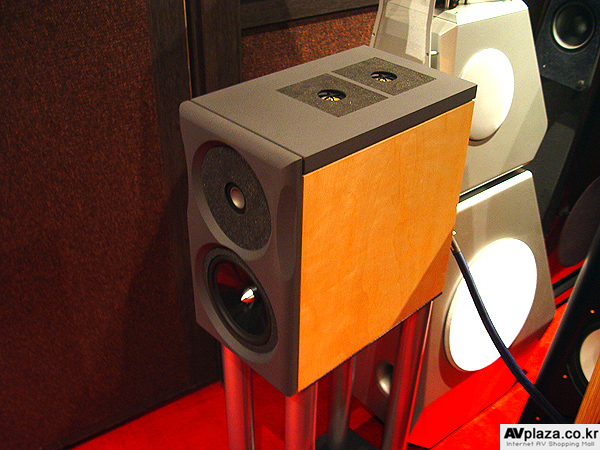

얼티메이텀 MFS 스피커는 비교적 규모감 있는 북셀프 스피커다.
캐비닛과 유니트에서 스며나오는 고급스러운 분위기와 세련된 마무리의 디자인이 돋보인다. 높은 완성도와 완벽한 마무리는 제품에 대한 호기심과 브랜드에 대한 친밀도를 높여준다. 캐비닛은 매우 견고한 벗나무 합판을 겹쳐서 마치 샌드위치처럼 만들었다. 이 방식은 이미 다른 스피커 업체의 제품에서 구경한 바 있다.
드라이버 유닛이 장착된 회색의 배플은 폴리에틸렌 멤브레인을 사이에 두어 측면의 캐비닛과 분리되도록 했다. 베이스 부분은 린의 아이소배릭 로딩을 사용해 저음의 재생 한계를 낮추고 왜곡을 감소시켰다. 아이소배릭 방식은 앰프에 상당한 부하를 주기 때문에, 선호되지는 않지만, 플로어 스탠더 급의 북셀프 스피커를 제작할 수 있는 거의 유일한 방법일 듯 싶다.
캐비닛 상부에는 EMIT 리본 수퍼 트위터가 장착되었다. 대개 스피커 상부는 먼지가 쌓이기 때문에 유니트 부착 부위로 사용되지 않는다. 하지만 니트 어쿠스틱스는 원하는 음질을 얻기 위해 과감하게 유니트를 상부로 돌린 것 같다. 수퍼 트위터의 역할은 톱 엔드를 확장하면서 앰비언스를 더해준다. 중 저음은 니트가 제작한 168mm 직경의 드라이버, 고음은 티타늄 인버티드 타입 돔 트위터가 담당한다. 메인 드라이브 유닛이 베이스와 미드레인지를 담당하는데, 캐비닛 내부에 유사한 드라이브 유닛이 함께 동작하면서 진동판 후면의 압력을 제거한다. 따라서 캐비닛에서의 저항 없이 보다 자연스러운 저음의 확장이 가능하다. 트위터에서 나온 소리가 캐비닛에 반사되어 이미징을 흐리지 않도록 캐비닛에 곡면을 주었다.
크로스오버는 3개의 요소만으로 구성하여 최소화하고, 정밀한 규격을 적용했다. 저 손실의 공심 코일과, 니트 어쿠스틱스가 개발한 폴리에틸렌 필름 & 포일 커패시터를 사용했다. 1차 크로스오버와 미캐니컬 롤오프를 사용해서 자연스러운 사운드를 얻었다고 한다.
전용 스탠드도 준비된다.
전체적으로 최선을 다한 재질과 확립된 이론을 과감하게 적용한 제품이라는 생각이다. 그 결과 가격적으로도 대단히 높은 수준이 되었지만, 제품 사용자가 투자에 보답받을 만한 내용이 적용되었다.
