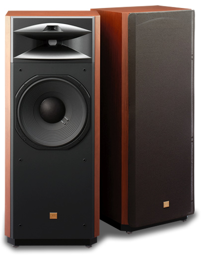

JBL S4600 스피커
JBL의 K2 시리즈의 혈통을 이어받은 JBL의 S4600 입니다. K2 9800, K2 9900 의 거대한 최상위 모델의 사운드를 컴팩트한 크기로 감상할수 있는 스피커 입니다.
14인치 대구경과 혼미드레이지 혼슈퍼트위터가 어우러지는 환상에 사운드의 스피커 입니다.
일본 하만 인터네셔널은 JBL브랜드로 새로운 스피커 S4600을 발매한다.가격은 이며, 발매일은 9월말에서 10월초로 예상된다.
사용된 유닛은 독자적인 “아쿠아 플러스”를 도포해 깊은 저역을 선사하는 14인치 우퍼와 네오듐 마그셋과 티타늄 다이어프램을 사용한 2인치 컴프레션 드라이버 175 Nd-3 ,그리고 JBL 에서 나온것중 제일 작은 사이즈인 3/4인치 컴프레션 드라이버 138 Nd를 탑재한 전통적인 3웨이 스피커이다.
혼 드라이버는 동사의 플래그쉽에 채용하고 있는 SonoGlass 소재를 사용하여 공진을 억제하였다고 한다.
Specifications
● 형식: 3 웨이 플로어형
● 크기: 420 W×1,020 H×320 Dmm(스파이크, 그릴 미포함)
● 무게: 53.0 kg
● 사용 유닛:
LF…350 mm 지름 아쿠아 플러스·코팅·퓨어 펄프 콘·저음용 스피커<LE14H-4>
HF…50 mm 지름 아쿠아 플러스·코팅·퓨어 티타늄 다이아프램·컴프레션드라이버<175 Nd-3>+38 mm 지름 스로트·바이라지알 혼
UHF…19 mm 지름 퓨어 티타늄 다이아프램·컴프레션 드라이버<138 Nd>+10 mm 지름 스로트·바이라지알 혼
● 혼 지향 특성: HF…수평 100о×수직 40о/UHF…수평 60о×수직 40о
● impedance: 8Ω
● 허용 입력: 300 W(RMS)
● 출력음압레벨: 91 dB(2.83 V/1 m)
● 주파수 특성: 35 Hz~40 kHz(-6 dB)
● 크로스오버 주파수:
800 Hz(-24 dB/oct.LP; -12 dB/oct.HP)
8 kHz(-12 dB/oct.LP; -24 dB/oct.HP)
