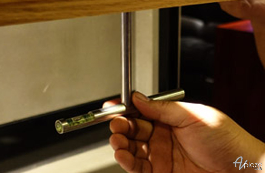

LP12의 뼈대가 되는 메인축을 LINN 전용 공구 T-Bar 를 이용하여 프레임 재 조정 합니다.
