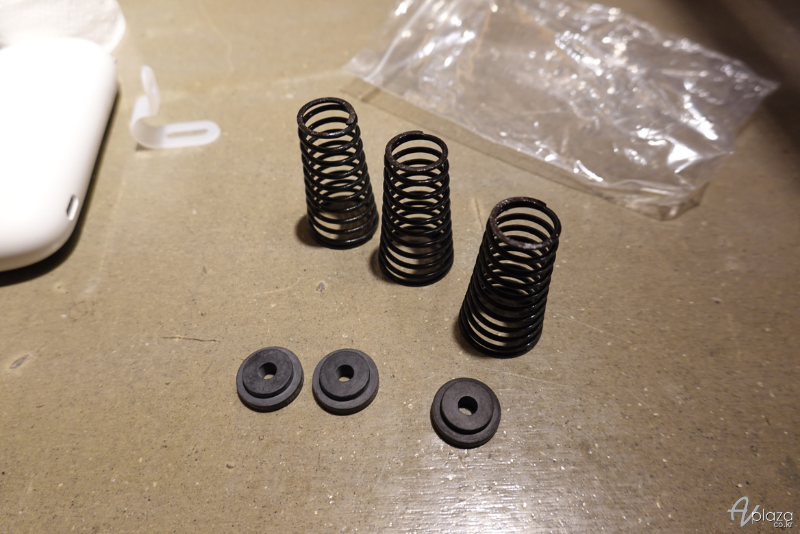

서스펜션 스프링 : 탄성이 없고 잘못 설치되어 교체 결정 (LINN Cirkus kit 사용)

탄성이 없는 서스펜션 스프링과 벨트를 신형으로 모두 교체해 주었습니다.
