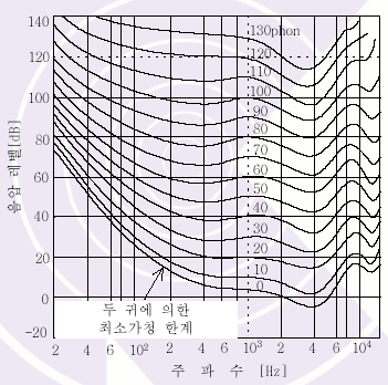

그런데 여기서 앞서 보신 등라우드니스 곡선이 무엇을 의미하는지를 알면 많은 도움이 될 것입니다. 우선 표를 한번 잘 보세요. 세로축 방향은 소리의 크기이고 가로축 방향은 주파수입니다. 즉 오른쪽으로 갈수록 높은 주파수대역이고 세로축 또한 위로 갈수록 큰소리라는 것이죠. 그리고 제일 밑에 그려진 선은 가청한계라인입니다. 즉 이밑에 있는 소리는 안들린다는 것인데요. 가장 작은 소리지만 느껴지는 주파수대역은 4,000hz근방이 됩니다. ( 밑에 4짜가 4,000hz입니다. 옆에 보시면 10의3승이 표기된 곳이 1,000hz겠지요.) 이 4,000hz근방의 소리를 인간이 가장 잘 들을수 있다는 것이죠. 이대역의 소리가 여자들의 비명소리, 아기울음소리가 이대역이라고 합니다. 신기하죠..^^;
그럼 자 다시 잘 봅시다.
좌측편의 40hz쪽을 잘 보세요. 거기서 40db로 출력하더라도 사람은 멍청하게 소리가 나는지 안나는지 모른다는 것이죠. 40hz의 소리는 적어도 50db이상의 소리가 나야 느낄가 말까 한다는 것입니다. ( 두귀의 최소가청한계선 이하는 안들린다는 의미)
그러니까 만일 우퍼에서 요란하게 소리가 나게 한다는 것은
지나치게 과장된 소리를 듣고 있을 수 있다는 것을 간과하시면 안됩니다. ^^;
