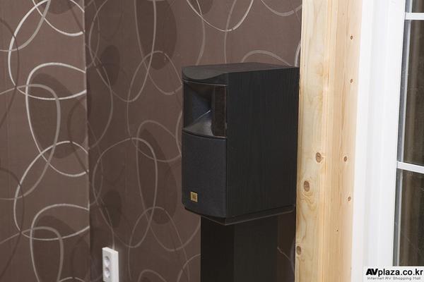

1) 리어스피커의 음압이 낮은 경우
이 스피커의 스팩을 보면 음압이라고 표기된 것을 보실수 있습니다. 음압은 두가지 정도 표기단위가 다른 표기법이 있는데요. 보편적으로 몇dB 로 표기가 되고 이 dB라는 것은 소리의 크기를 말합니다. 즉 예를 들어서 85dB의 스피커는 1w입력시 85dB의 크기의 소리가 나온다는 것입니다. 85dB라고 측정된 소리의 크기즉 이것이 스피커 표기에 나온 음압이라는 것입니다. 이것은 숫자가 클수록 큰소리가 나온다는 것을 의미하며 보편적으로 80dB초반부터 10dB사이에 음압을 같는 것이 보편적입니다.
즉 여기서 리어가 워낙에 메인으로 사용하는 스피커보다 음압이 낮은 경우에 이러한 리어스피커가 작게 들리는 것 같은 느낌을 줄수 있습니다. 보통1dB의 차이가 어느정도인고 하니 인간이 느낄수 있는 가장작은 청감적 차이가 1dB정도라고 알고 계시면 됩니다. 앰프에서 1dB정도 볼륨을 조정하시면 아주작은 차이가 느껴지시는 것을 경험하 실수 있을 것입니다. 그렇다면 이것이 정말 작은 차이인가? 6dB가 차이가 나게 되면 인간은 보통 2배정도 소리의 차이가 크게 느껴집니다. 즉 85dB의 스피커와 91dB에 똑같은 입력이 있는 경우 이 두스피커의 소리의 크기가 아마도 2배처럼 느껴지실 것입니다.
보편적으로 위의 경우를 판단하고 적용하실 수 있다면 상당히 귀가 예민하신 분이라고 할수 있습니다. 기본적으로 앰프에서 나오는 test tone으로 스피커의 level을 동일하게 설정하는 것이 생각처럼 쉽지 않기 때문입니다. 더불어 메인스피커와 센터의 음색이 다르고 리어스피커 또한 다른 스피커를 사용하기 때문에 동일한 시리즈의 브렌드일 지라도 음색적으로 차이가 나는 경우 동일하게 스피커간의 음압벨런스를 맞추기가 쉽지 않기 때문이지요. 그러나 자꾸 훈련하시면(?) 누구나 가능한 일이니 너무 염려하지 않으셔도 됩니다.
2) 리어스피커에 대한 기대감과 dvd타이틀의 원본 녹음정보
여기서 먼저 알아야 할 것은 홈시어터의 모든 소리들은 보여지는 화면에 종속적인 소리라는 것입니다. 즉 화면에서 벌어지는 일들에 대한 소리라는 것이지요. 설령 화면에서 벌어지는 소리가 아닐지언정 화면과 전혀 동떨어진 말도 안되는 소리가 나오게 되어진 영화가 없다는 것이죠. 그리하여 모든 영화음향은 화면중심의 사운드로 만들어진다는 것입니다. 그렇다 보니 아무래도 메인스피커와 센터스피커에서 소리가 많이 나오게 되다보니 많은 분들이 자꾸만 놀고 있다고 보여지는 리어스피커의 볼륨을 키우게 되는 것이죠. 그러나 영화를 만든 감독의 의도와는 상관없는 과장된 소리를 듣게 된다는 것을 알고 계셔야 합니다.
즉 기본적으로 앰프에 있는 TEST TONE이 동일하게 느껴진다면 그상태로 영화를 보시는 것이
바람직한 영화시청이 되는 것입니다.
