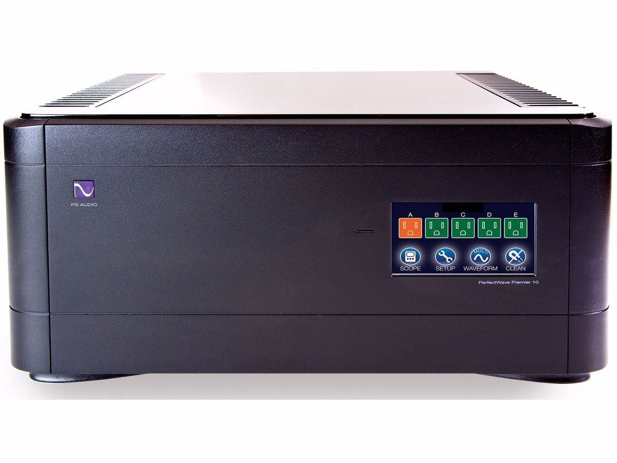

AVR란
AVR(automatic voltage regulate) 은 자동전압 조정기로 불규칙한 입력전압을 항시 일정하게 출력하는 장치입니다.
쉽게 얘기하면 우리가 정수기로 물을 걸러 먹듯이각 가정에 들어오는 전기도 220v 에서 최대편차 20% 까지 들어오는데
AVR 을 통해 출력전압을 일정하게 노이즈를 걸러 원하는 전압으로 (100 110 117 120V 220V 230V등) 보내줍니다.
이는 각 나라마다 사용하는 전압이 차이가 있기 때문에특히 다국적 기계를 사용하는 오디오 애호가에는 꼭 필요하게 됩니다.
예로 일본에는 100V 를 미국은 120V 유럽에는 230~240V 를 공급 합니다.
