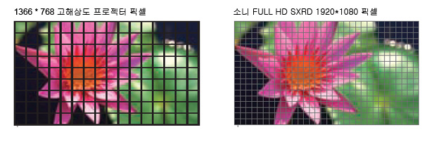

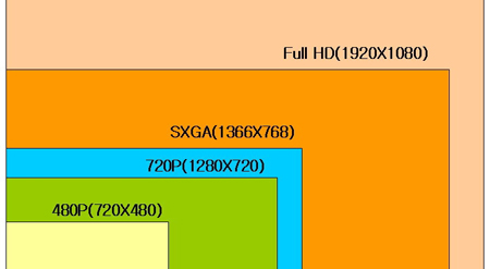

 해상도(Resolution)
해상도에 관한 쉬운표
Resolution 일명 해상도라고 표현하는 것은 프로젝터가 표현해줄 수 있는 해상도를 말합니다.
해상도는 가로 x 세로의 형태로 표현되는데, 우리가 흔히 말하는 컴퓨터의 모니터의 해상도를 떠올리시면 이해가 빠를듯합니다
즉 800 x 600, 1024 x 768 등이 해상도를 의미하게 됩니다.
해상도가 800 x 600 이라면 가로 800개, 세로 600개의 점으로 표현을 한다는 의미이고, 하나의 화면은 가로와 세로를 곱한 800 x 600 = 480,000개의 점으로 구성이 됩니다.
따라서 800 x 600 보다 1024 x 768 의 해상도가 더 높으며, 1024 x 768 보다 1600 x 1200 의 해상도가 더 뛰어나게 됩니다.
해상도가 높을수록 화면은 선명해지지만, 패널을 투과하여 영상을 표현하는 방식인 LCD 타입의 프로젝터는 해상도가 낮은 제품일 경우에는 각각의 점을 이루는 화소가 눈에 띄게 되어, 시청시에 눈에 거슬리기도 합니다.
하지만, SXRD나 DLP 방식의 프로젝터들은 이러한 격자가 거의 눈에 띄지 않는다는 장점이 있습니다.
여기서 잠깐
가끔 프로젝터의 스팩을 보고 있으면 1024×760 해상도 지원이라고 쓰여있는 경우가 있습니다.
하 그럼 1024×760 해상도의 패널을 가지고 있구나 하는 경우가 있습니다.
하지만, 자세히 들여다 보면 1024×760 신호를 받을 수 있다는 뜻입니다.
실제 800×600 해상도의 패널이지만 1024×760의 신호를 받을 수 있는데 1024×760 해상도 지원이라고 표기하는 경우가 있습니다.
이 경우 자세히 스팩을 볼 필요가 있습니다.

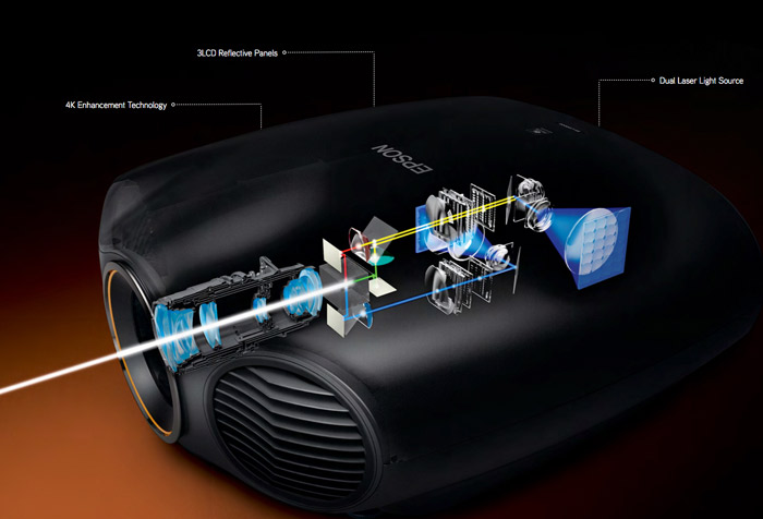

 단판식 과 3판식
패널을 몇 장을 사용하여 색을 만들어내느냐에 따른 구분입니다.
LCD나 DLP, LCOS 등의 다양한 형태의 디바이스에서 몇 장에 패널을 사용하느냐에 따라 단판식과 3판식으로 구분합니다.
LCD나 LCOS는 일반적으로 3판식방식 입니다.
3판식은 3개의 패널이 각각 RGB(레드,그린,블루) 색상을 만들어 하나로 합쳐서 영상을 표현하는 방식입니다.
단판식은 일반적으로 1000만원 미만의 DLP프로젝터들이 단판식을 사용하고 있습니다.
단판식의 경우 패널 하나가 칼라휠 이라는 3색 원에 빛을 통과 시켜 그 빛을 받아 영상을 만들어 내는 방식입니다.
당연히 단판식 보다는 3판식 방식이 우수합니다.
하지만, DLP의 경우 3판식 프로젝터 가격이 워낙 비싸 일반 사용자들이 구입할 수 있는 가격은 아닙니다.
단판식의 경우 칼라휠이라는 하나의 도구를 사용하기 때문에 여러 가지 단점들이 발생합니다.
화면의 레인보우현상이나 어지러움, 부자연스러움 등등의 단점이 있지만 단판식이 가격이 저렴하기 때문에 대부분의 DLP들은 단판식을 사용하고 있습니다.
반면 LCD나 LCOS의 경우 DLP에 비해 상대적으로 제조 단가가 저렴하기 때문에 3판식을 사용하고 있습니다.

 HD Ready 와 FULLHD
HD프로젝터라고 하면 보통 HD방송을 받을 수 있는 프로젝터를 이야기합니다.
하지만, 엄밀히 말하면 HD Ready와 FULLHD 해상도가 있습니다.
HD Ready는 (1280×720)해상도를 이야기 합니다. HD방식이 1920×1080의 해상도를 가지고 있지만 HD Ready 프로젝터들은 완벽하게 재생을 해주는 것이 아니라 화질을 다운시켜 1280×720 해상도로 표현해줍니다.
FULLHD 또는 TRUTH HD 라고 표현합니다. 즉 HD방식인 1920×1080 해상도를 그대로 표현해줄 수 있다는 뜻입니다.

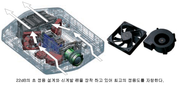

 팬노이즈(db)
프로젝터는 램프를 이용하여 빛을 투사하는 제품입니다. 램프는 고온으로 엄청난 열을 발산합니다.
고열이다 보니 프로젝터 내에 팬을 이용하여 발열을 시켜줘야 하고 이 때문에 팬에서 소리가 나게 되어 있어 영화 감상하실 때 방해가 되는 경우가 많습니다.
이 때문에 각 브랜드마다 정음 설계를 연구하고 적용하고 있습니다.
일반적으로 35db(데시벨) 정도 이하라면 영화 감상하실 때 크게 방해받지는 않습니다.
최근 들어 속삭이는 이하의 소리인 22db 정도의 팬 노이즈를 가지고 있는 제품들이 발매되고 있습니다.
이 프로젝터들은 프로젝터에 귀를 가저다 되어야 소리가 날 정도로 조용해 졌습니다.
