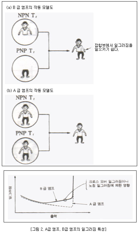

Class B 앰프는 신호 파형을 상. 하 양분한 다양한 다음 각 신호 파형을 증폭하여 마지막 단계에서 다시 결합하기 때문에 그림1과 같이 상. 하의 접합 부분이 완전히 일치하지 않아 음이 일그러질 확률이 높아지는 것이다.

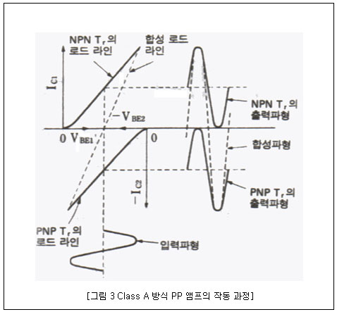

그러나 Class A 앰프는 각각 동일한 신호를 증폭하기 때문에 접합 부분이 완전히 일치하므로 음이 일그러짐이 거의 없게 된다. 이처럼 소위”스위칭” 작동을 하기 때문에 특히 도음을 재생할 때 크로스오버나 노칭이 일그러지는 Class B 앰프와 달리 Class A 앰프는 깨끗한 음을 재생하게 된다.
또한 Class A 앰프는 VBE 특성의 직선성이 좋은 곳에서 작동점을 사용하기 때문에 Class B 앰프와 비교할 때 출력이 적을 경우 음의 일그러짐이 거의 없다는 장점을 갖고 있다.
요컨데, Class A 앰프는 일반적으로 Class B 앰프에 비해 소출력일 때 일그러짐이 적고, 높은 주파수에서 왜율이 우수하기 때문에 음질이 전반적으로 우수하다고 할 수 있다. 이렇게 음질이 좋은 Class A 앰프의 또 다른 특징은 앰프으 발열량이 많다는 것이다.
