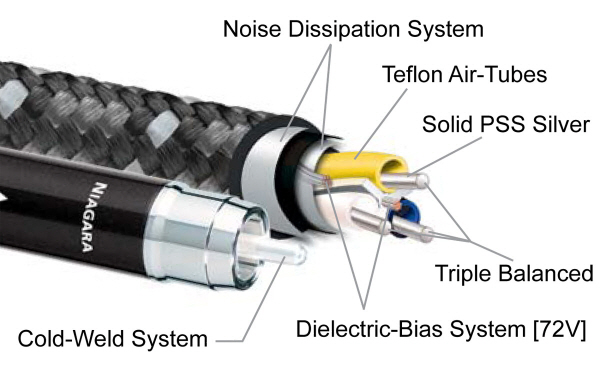

케이블 피복의 유전율을 낮추기 위한 아이디어는 이 외에도 여러 가지가 시도된 적 있는데, 개중에는 아주 신박한 아이디어로 하이파이 오디오 애호가들을 매료시키는 방법도 있었다. 가령 하이파이 오디오 애호가들에게 친근한 브랜드인 오디오퀘스트(AudioQuest, 친근하지 않다면 당신이 아직 오디오 애호가가 아닐 수도 있다. 딱히 문제는 없지만.)에서는 이 피복 유전율에 대한 해법을 아주 적극적으로 제시해온 바 있다.
오디오퀘스트(AudioQuest)의, 제법 오래된 아이디어 하나
신호의 경로에 원치 않게 캐패시터가 장착되어 있고, 그 캐패시터는 불규칙적으로 전기 신호를 먹었다 뱉었다 하고 있다. 그런데 이 캐패시터를 제거할 수는 없는 상황이라면? 아예 주기적으로 이 캐패시터를 충전시켜 버리는 것이다. 다들 아시다시피 전기는 물의 흐름과 유사하기 때문에, 낙차(전압)이 없는 환경에서는 굳이 이동하려고 하지 않기 때문이다. 이 브랜드는 케이블 피복을 아예 외부 전원으로 충전시킨 상태를 유지한다.
DBS(Dielectric Bias System)이라 불리는 오디오퀘스트의 이 기술은 케이블 피복의 유전특성이 원 신호에 끼치는 영향을 최소화하고자 만들어졌다. 현재는 72V의 직류 외부 전원(배터리)으로 케이블 피복과 케이블 정 중앙의 별도 도체를 이어 놓고, 끊임없는 피복의 충전(?) 상태를 유지시킨다. 물론 적극적인 도체가 아닌 케이블 피복은 그 소비 전력이 극히 미미하며, 이는 배터리의 자연 방전에 준하는 수준이다.
DBS 시스템이 장착된 오디오퀘스트 케이블들은 모두 한 개의 LED 램프와 작은 버튼이 달려 있는데, 이는 장착된 배터리의 생사 여부를 확인하는 용도에 다름없다.
오디오퀘스트는 이 DBS 시스템을 상당히 오랫동안 고수해 왔다. 필자가 아는 세월만 대충 15년은 넘은 것 같다. 초창기 DBS 시스템이 발표되었을 때, 궁금함을 이기지 못해서 나름 고가의 케이블을 잘라내고 분해해 봤던 기억이 아직도 있다.
그냥 인터넷상에서 관련 자료를 찾아보면 상세 그림이 있었다는 사실은 한참 나중에 알았다(…) 제품이 출시되는 단계에서부터 DBS는 케이블에 연결되어 있기 때문에, 이 DBS가 과연 어느 정도 소리에 영향을 끼치는지 알 수 있는 방법은 딱 하나뿐이다. DBS 배터리를 제거하고 수개월 정도 케이블을 방치하는 것.
사실, 예전에 오디오퀘스트의 케이블을 리뷰 하다가 제품 반납 타이밍을 놓친 적이 있었다. 무려 5~6개월 정도 후에 확인되었긴 한데, 우연찮게도 DBS 시스템의 연결 케이블이 단락 되어 있었던 기억이 난다. 인터커넥터였었는데, 한쪽은 DBS 충전이 된 상태로 6개월, 다른 한쪽은 단락 된 상태로 6개월… 어쩔 수 없이 좌우 채널을 바꾸어 가며 뜻밖의 비교 청음을 해 본 적이 있다.
경험자의 입장에서는 오디오퀘스트의 이 DBS 시스템을 어느 정도 인정할 수밖에 없었으며, 이들이 오랜 세월 동안 이 신박한 아이디어를 꾸준히 이어간 이유를 납득할 수 있었다. 제법 효과가 있다. 필자는 이 아이디어에 영감을 받아, 당시 진행했던 악기용 케이블 제작에 활용한 적도 있다. 물론 특허권이 있는 기술이기 때문에 합법적 기술 우회를 하였지만.
혹시라도 외부 전원이 본 신호에 영향을 끼치면 어쩌나 싶은 우려는 당연히 생길 수 있다. 하지만 DBS에 사용되는 전기는 72V의 직류이며 흐름의 방향은 본 신호와는 전혀 상관이 없다. 우리의 소중한 음 신호는 당연히 교류이다.
