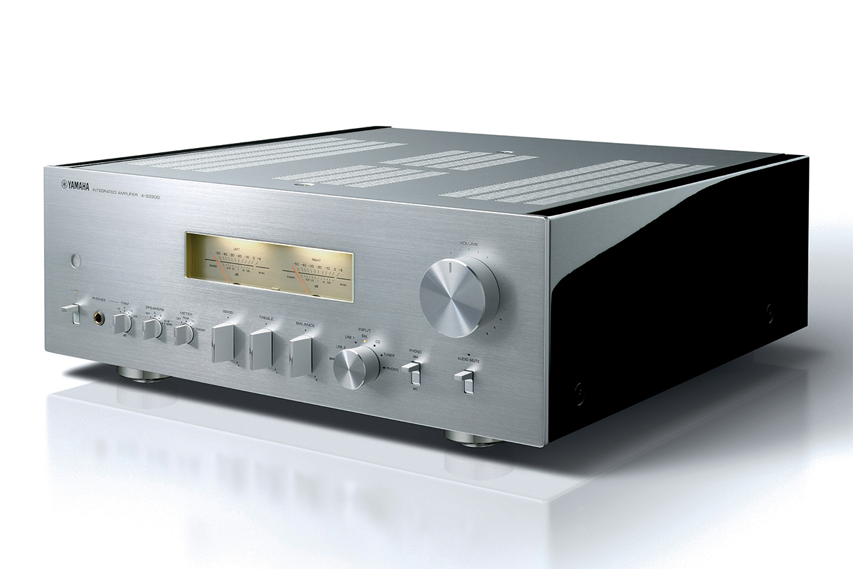

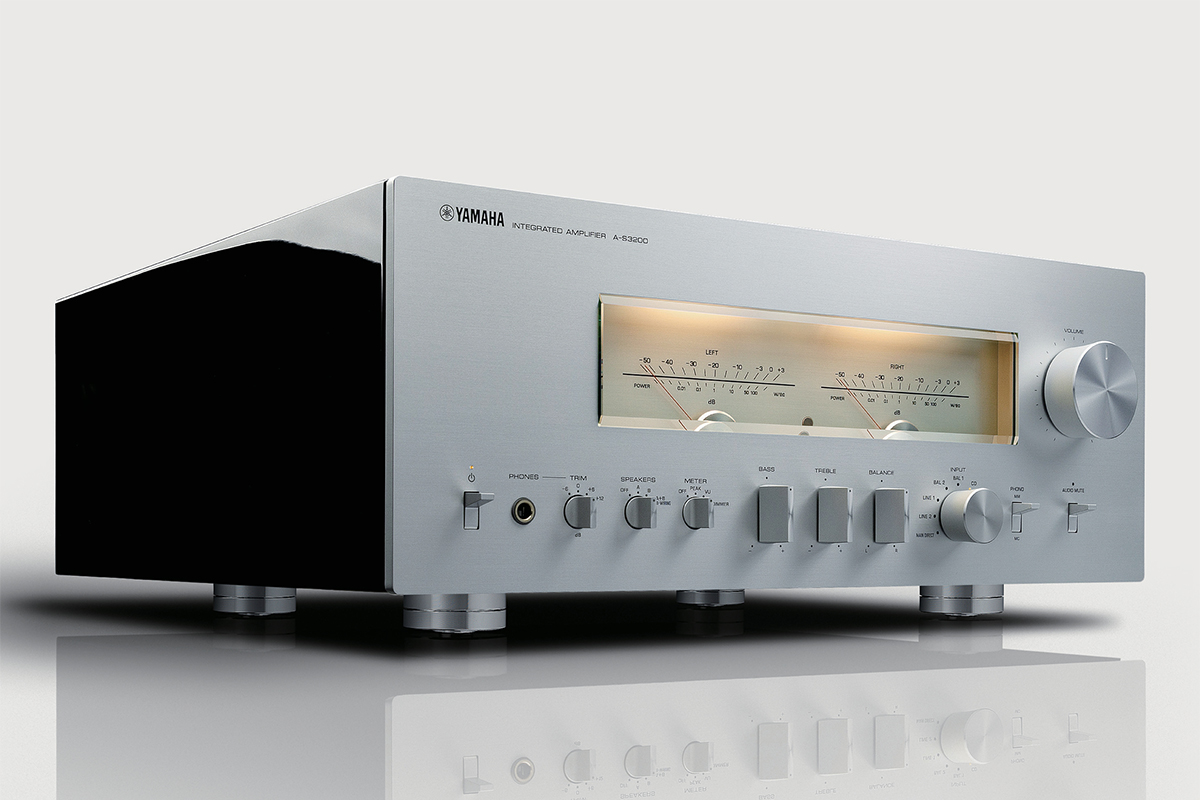

신제품 중 최상위 모델인 A-S3200은 견고한 섀시와 저 임피던드 지향의 기구 설계, PC 트리플 C(PC-Triple C) 도체를 사용한 내부 배선 등 고품질 부품을 투입한 것이 특징입니다. 아티스트의 연주를 눈앞에서 보는 것 같은 사실감과 생동감 넘치는 저역 표현을 중심으로 압도적인 정보량과 뛰어난 S/N 비 성능으로 악기와 보컬의 질감, 콘서트 홀의 분위기 등 작은 소리의 정보까지 그려내는 표현력을 제공합니다.
야마하 A-3200 인티앰프

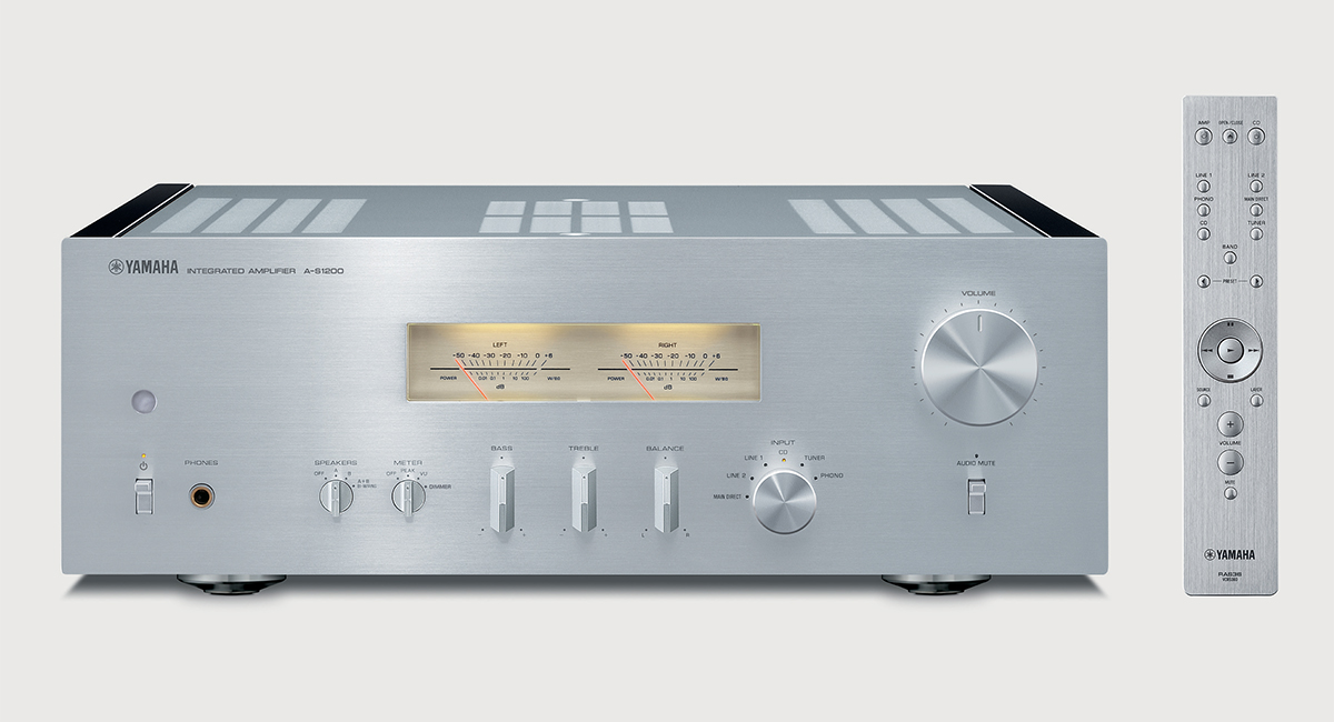

야마하 A-S2200 인티앰프

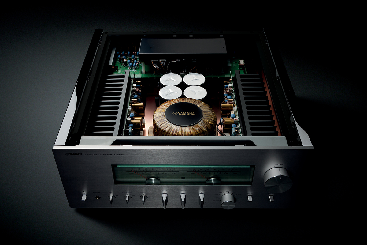

신제품은 모두 본체 중앙에 전원부를, 좌우에 파워앰프 블록을 배치한 완전한 대칭 섀시 레이아웃을 채용하여 이상적인 무게 밸런스를 실현하였습니다. 전원 트랜스와 블록 캐미 콘 등 진동을 수반하는 대형 부품을 베이스 프레임에 마운트하고 프레임에 용접된 볼트에 직접 장착하여 구조의 안정화를 도모한 메카니컬 그라운드 컨셉을 이어받았습니다. 이를 통해 진동에 의한 노이즈를 철저하게 억제합니다.
A-S3200에는 핀 포인트 지지가 가능한 분리형 앰프 C-5000, M-5000을 위해 개발한 놋쇠를 절삭한 특수 구조의 발을 장비합니다. 미세한 진동까지 배제하여 사실감 넘치는 공간 묘사력과 풍부한 저음 표현력을 실현했다고 합니다. A-2200은 황동 발, A-S1200에는 철제 발을 사용하였습니다. 진동을 효과적으로 억제하는 위치에 설치하고 튜닝하여 각 모델의 장점을 극대화하였습니다.
A-S3200 내부
대전류를 다루는 파워앰프 부분은 50μm 두께의 동박을 사용하여 전기회로 내에서 철저한 저 임피던스화를 도모하였습니다. A-S3200과 A-S2200의 스피커 터미널 내부 배선은 PC 트리플 C 도체를 사용하여 전 대역에 걸쳐 풍부한 정보량과 부드러운 음질을 제공합니다. 또한 A-S3200에는 대전류 경로의 기판 사이와 블록 케미 콘의 배선에 자성 전도성이 우수하고 안정적인 연결이 가능한 황동 나사를 채용하여 스피커 구동력과 제동력을 높였습니다.
신제품 전 모델에는 특허 기술의 플로팅&밸런스 파워앰프를 채용합니다. 출력단의 좌우 채널 각각의 +와 -면 총 4쌍의 전력 증폭회로를 플로팅 출력단의 푸시-풀 동작의 완전 대칭화를 실현하고, 전원공급을 포함한 전 회로를 그라운드에서 완전히 독립시켜 미세한 전압 변동과 그라운드를 둘러싼 외부 노이즈의 영향을 철저하게 배제하고 있습니다. 출력 소자에는 동일한 극성의 MOS-FET을 채용하여 중역의 밀도와 온도감, 음원 본래의 정보를 남김없이 재현합니다.

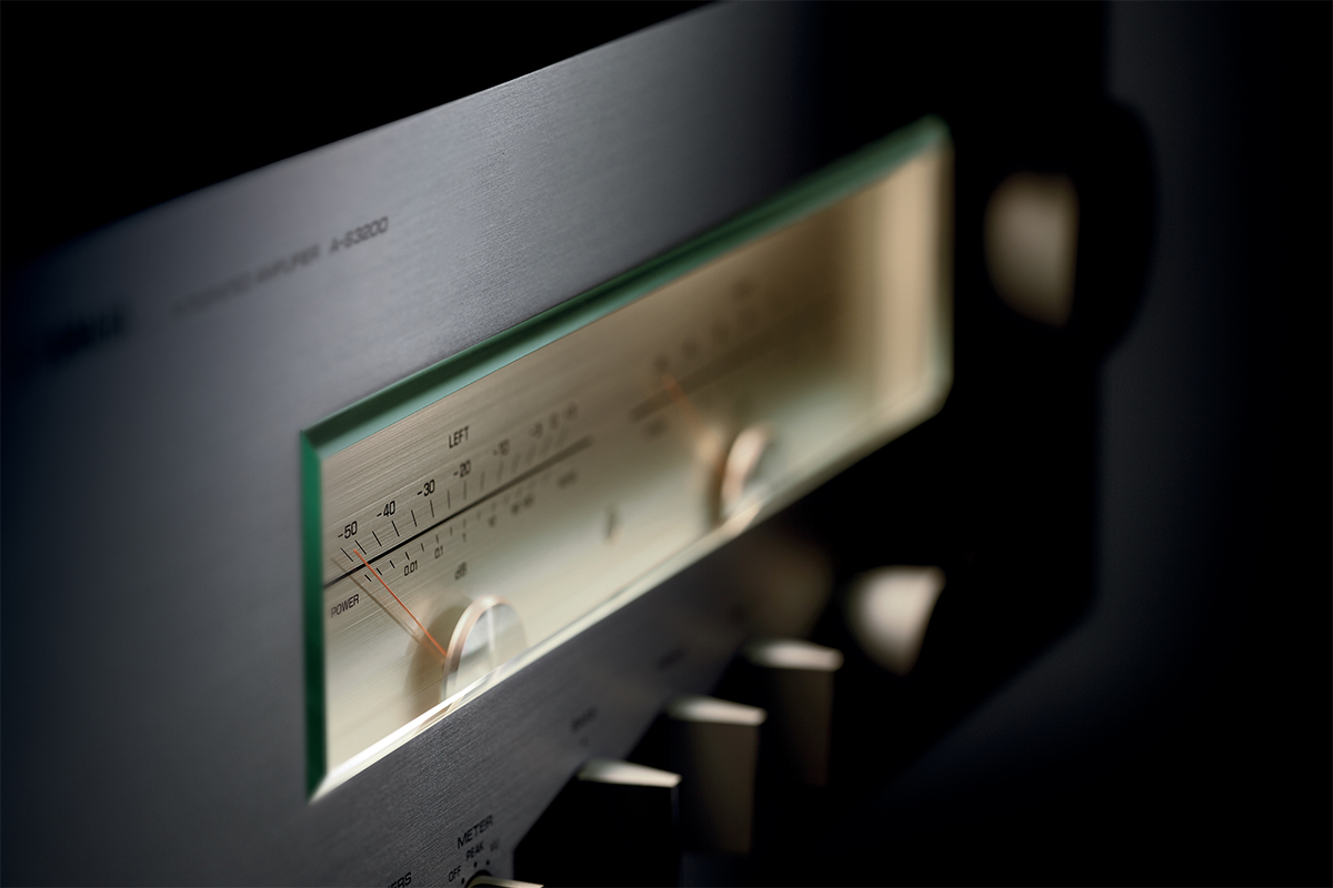

A-S3200 레벨미터
전원 트랜스는 자속 누설이 적고, 코어의 자속 밀도가 높아 전력 변환 효율이 좋은 트로이달 트랜스를 전 모델에 탑재합니다(기존 A-S2100, A-S1100 EI 트랜스 탑재). A-S3200는 트랜스와 파워앰프 전원의 내부 권선을 그대로 직접 인출 한 뒤, 러그 단자에서 회로와 직접 연결하여 저 임피던스화 하였습니다. A-S3200, A-S2200은 트랜스 바닥과 내부 섀시 사이에 3mm 두께의 황동베이스 플레이트를 끼워 트랜스의 진동을 억제하여 기존 모델 대비 S/N 비를 향상시켰습니다.
전면 패널에는 VU/피크의 전환 표시 및 조광이 가능한 고정밀 레벨 미터를 장비합니다. A-S3200은 8mm 두께의 크리스탈을 채용하였습니다. 레벨 미터는 부드러운 분위기를 연출하는 램프 색상의 LED 미터를 통해 아름답게 연출하였습니다.

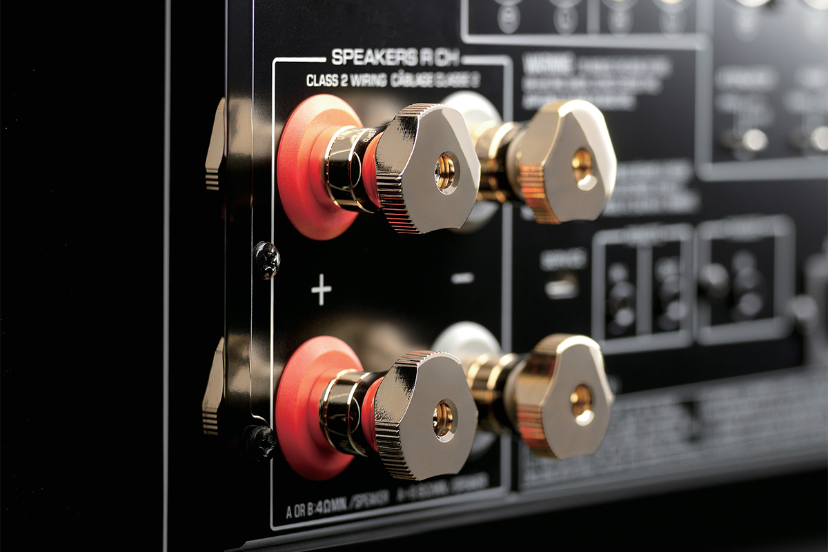

피아노 블랙의 측판은 야마하 피아노와 같은 도장 연마 공정을 거쳐 제작합니다. A-S3200은 나사가 보이지 않는 정교하고 아름다운 디자인을 완성하였습니다. 볼륨 노브, 톤 컨트롤 노브, 입력 전환 스위치는 알루미늄 절삭 소재를 사용하였습니다. 스피커 터미널은 황동 절삭의 고급 스크류 타입을 채용하였습니다. 이외에 풀 디스크리트 구성의 헤드폰 앰프와 감쇠와 위상 인버터가 장착된 밸런스 오디오 입력단자를 전 모델에 탑재합니다.
