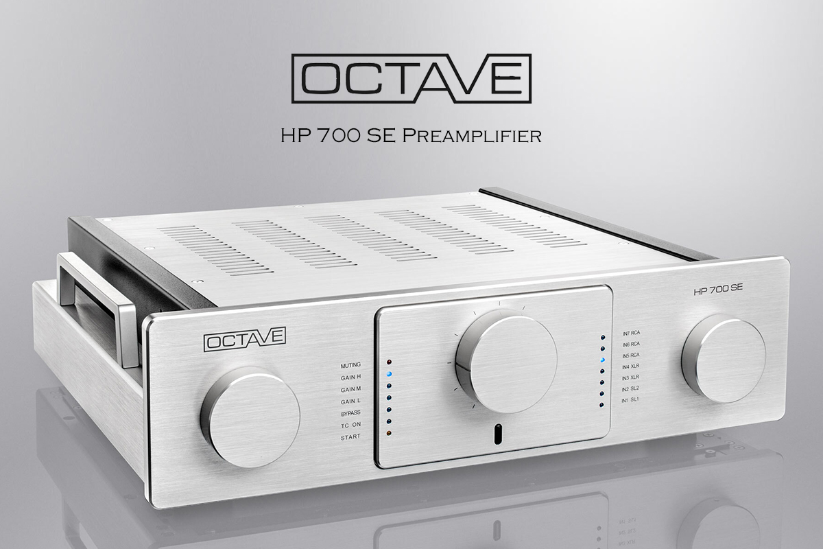

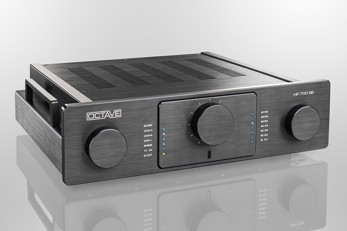

옥타브 HP 700 SE 프리앰프 블랙컬러

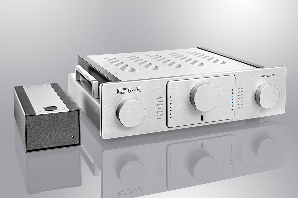

옥타브 HP 700 SE 프리앰프 실버컬러와 전원부

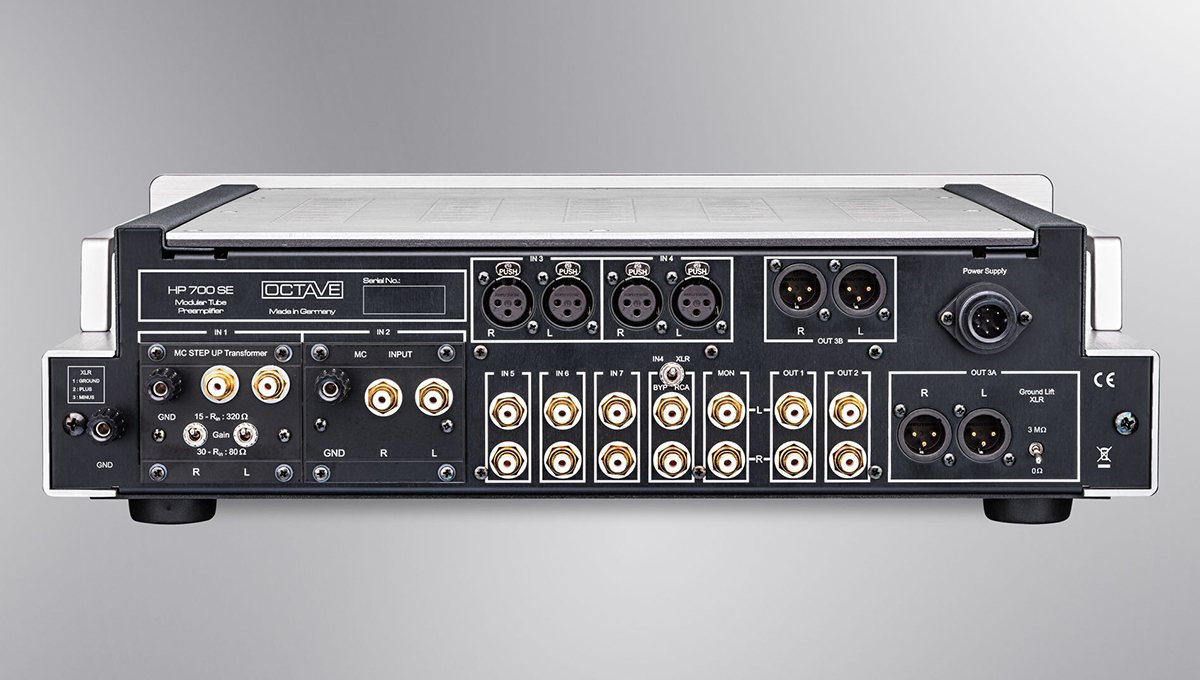

옥타브 HP 700 SE 후면
HP 700 SE의 출력은 수동으로 여러 영역의 전환이 가능합니다. 출력이 XLR, RCA 또는 3개의 모든 출력을 동시에 통과하든 별도의 룸, 다른 스피커 또는 바이 및 트라이 앰프에 총 3개의 출력 스테이지를 활용할 수 있습니다.
