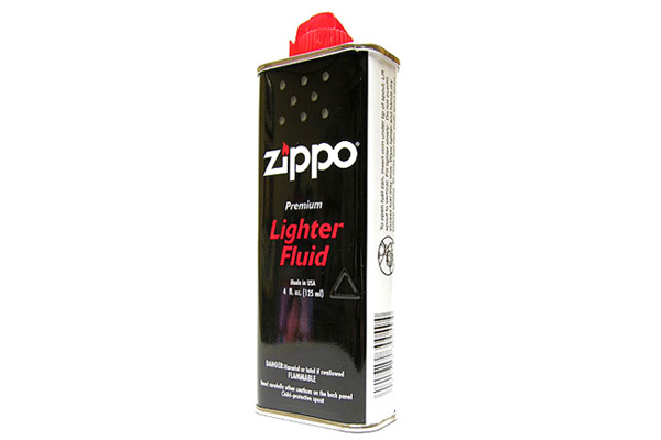

면봉이 있다면 무엇을 적셔서 닦아야 하나?
예전부터 잘 사용해 온 지포오일 입니다. 일단 항공유로 사용하는 기름과 동일하다 하는데,
옛날부터 많이 사용해서 닦고 했습니다. 단자들을 닦다보면 면봉이 시커매 지는데,
그만큼 때로 코팅되어 있다고 생각하시면 됩니다.
아주 약간의 음질 향상의 가능성이 보인다면 신명나게 돈 쓰는게 오디오 쟁이인데,
기본적인 청결을 해결도 안해준체 이쁜 옷만 입혀봐야 말짱 도로묵인데, 지저분한 사람은
계속 지저분해 보이기만 할 뿐입니다. 그 좋고 이쁜 옷까지 배려 버리는 꼴인데,
이제 부터라도 닦아주시죠.

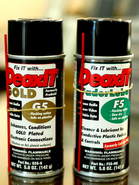

요것도 한번 써보자.
접점 부활제 라는 것인데, 호기심에 구입했다가 대박난 경우라 할수 잇는데,
효과가 꽤 청각적으로 느껴집니다.
저 같은 경우는 오일로 싸악 닦아주고는 다 말리고 나서 케이그로 코팅을 해주는데,
오디오쟁이라 자평 하시는 분들은 꼭 구입하시길
그외에 저같은 경우는 2,3세달에 한번씩 기기 뚜껑 따내고도 청소를 해주는데,
흔한 에어를 이용하셔도 되고 BW100 같은 증발 세척제를 사용하셔도 됩니다.
그리고선 케이그로 마무리를 해주는데, 괜히 시원하게 목욕시킨 느낌이라 혼자서
호호 하곤 합니다.
어찌보면 오디오 라는건 심적인 부분이 상당한데, 이렇게 쓸고 닦고를 해주면
소리가 훨씬 탄력있고 산뜻한 느낌이 많이 납니다.
