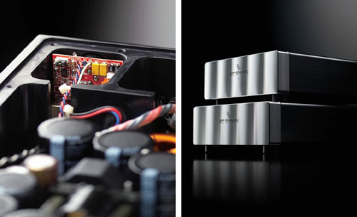

조금 더 덧붙여서 아이스파워 라는 디지털 모듈도 빼놓을 수 없는데,
가장 활용을 잘하는 브랜드는 제프에요.
특히 제프는 스위칭 파워부에 플러스 디지털 증폭 모듈을 사용하다 보니,
룬달 트랜스라는걸 덧 붙여 앰프를 만드는데, 바로 니켈 트랜스라 할 수 있어요.
니켈이 붙다 보니 아날로그적인 유연함 이라던지 온기라는 부분을 보완한다 할 수
있는데, 개인적으로 상당히 좋아하는 브랜드가 제프 이기도 합니다.
아이스 파워는 티알을 대처한 사용 품 이라 할 수 있는데, B&O에서 제작한
디지털 모듈입니다. 뭐 이건 사용자들의 호불호가 많이 갈리는데, 종류는 두가지에요.
전원부와 증폭부가 함께 만들어져 있는 놈과 증폭부만 있는 놈 이렇게 인데,
결국 그 전원부도 스위칭 파워 일거라 생각 합니다.
