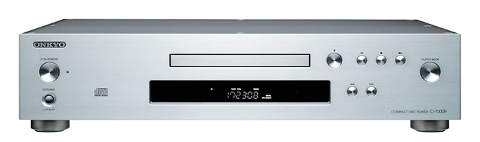

CD 플레이어 “C-7000R”는 음악 CD와 CD-R/RW 재생에 대응하고 MP3/WMA를 기록한 디스크도 재생할 수 있다. 버브라운 24bit/192kHz 대응 DAC를 각 채널에 탑재했으며 클력은 주파수 편차 ± 1.5PPM/온도 안정성 특성 ± 0.5ppm의 고정밀도 수정 발진기 “슈퍼 프리시전 클럭”을 탑재했다. 지터를 제거하는 PLL 방식을 사용했다.
케이스는 알루미늄 압출 재와 두께 스틸 소재를 사용. 내부는 대들보 구조로 기판지지와 놋쇠 깎아내고 절연체 등으로 진동 제거를 철저히 하고 있다.
출력 단자는 광/동축 디지털 및 AES/EBU 각 1개, 아날로그 1개. RCA 단자는 놋쇠를 깎아내고 금도금 처리했으며, XLR 단자는 페놀 제품을 사용했다. 크기 435×315.2×99mm, 무게 12kg. 리모컨이 제공된다.
