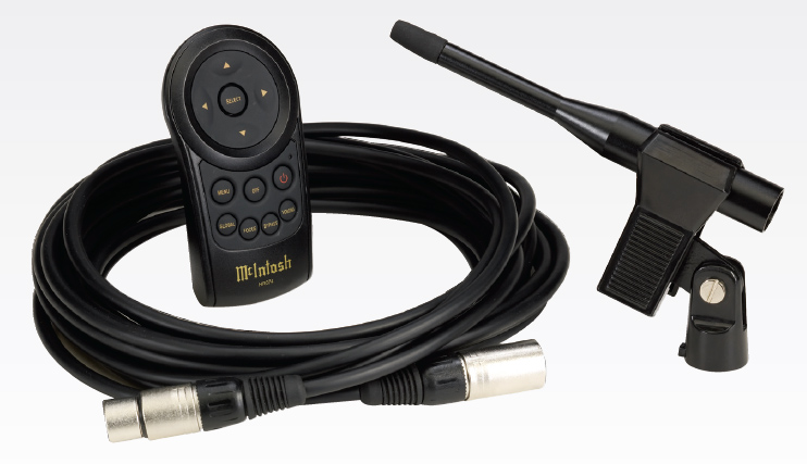

룸 컨디션 시스템이란 자신의 공간에 최적화된 사운드 감상을 위해 전용 컨트롤 컨디션 시스템이 자동으로 최적의 시스템으로 이퀄라이징 해주는 시스템으로 , 전용 마이크 시스템을 이용하여 원하시는 감상 포인트에 최적화된 사운드 재공을 해주는 시스템 입니다.

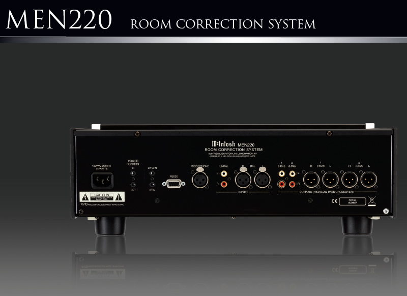

MEN220은 보다 사용하기 쉬운 스테레오 사용을 위해 룸(공간) 보정, 사용자 정의-EQ 및 2 – 웨이 크로스 오버 기능의 강력한 성능을 제공합니다.
MEN220 중 하나의 기능이 결합하여 최고 품질의 오디오 시스템의 음파 특성을 최적화하는 능력을 가지고 있지만 기능은 다른 방법으로 얻기 어려운 수준의 선명도와 해상도를 보여줄 수 있습니다.
McIntosh 데이터, 전원 제어 및 IR 입력 추가 원격 제어 유연성을 제공하면서 전체 시스템 제어 및 PC 링크는 RS232를 통해 제공됩니다.
두 단일 종단 및 균형 연결이 지원되며, 휴대용, IR 리모트 컨트롤이 포함되어 있습니다.

Audio Specifications
Unless otherwise noted, the below MEN220 Specifications where taken with RoomPerfect set to Bypass Mode and Voicing Mode set to Neutral.
Frequency Response
+0, -0.5dB from 20Hz to 20,000Hz
Total Harmonic Distortion
0.002% from 20Hz to 20,000Hz
Maximum Input Voltage
4.5V Unbalanced and Balanced (Preamp-Power Amp)
2.25V Unbalanced and Balanced (Processor Loop)
Maximum Output Voltage
Signal To Noise Ratio (A-Weighted)
100dB
Input Impedance
10K ohms Unbalanced and Balanced
Voltage Gain
0dB
Output Impedance
50 ohms
Crossover Filter Types, Order and Slope
Butterworth, 1st order, 6 dB/octave
Butterworth, 2nd order, 12 dB/octave
Butterworth, 4th order, 24 dB/octave
Linkwitz-Riley, 2nd order, 12 dB/octave
Linkwitz-Riley, 4th order, 24 dB/octave
Linkwitz-Riley, 8th order, 48 dB/octave
General Specifications
Power Requirements
100V ~ 50/60Hz at 35 watts
110V ~ 50/60Hz at 35 watts
120V ~ 50/60Hz at 35 watts
220V ~ 50/60Hz at 35 watts
230V ~ 50/60Hz at 35 watts
240V ~ 50/60Hz at 35 watts
Standby, less than 1 watt
Overall Dimensions
Width is 17-1/2 inches (44.45cm)
Height is 6 inches (15.24cm) including feet
Depth is 18 inches (45.72cm) including the Front Panel, Knobs and Cables
