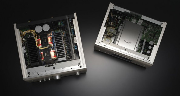

PMA-2000RE의 내부 (왼쪽). 오른쪽은 동시 발매의 SACD 플레이어 DCD-1650RE.
UHC-MOS의 강화에 대응하고 파워 앰프의 입력단에는 듀얼 FET를 채용, 온도 변화에 의한 음질에의 영향을 억제. 또한 차동 증폭 회로의 초단에 bootstrap 회로를 설치하고, 고역 등의 주파수 위상 엇갈림이 적은 증폭을 가능하게하고있다. 또한 전원 회로는 정류부에 shotkey 배리어 다이오드를 1.5 배나 대용량화하여 공급 능력을 높이고 스위칭 노이즈 감소 등을 실시하고있다.
구조면에서는 불필요한 진동을 철저히 배제하는 고 강성의 설계를 계승하면서 1.6mm 두께 강판의 케이스와 전원 트랜스는 여러 방진재를 사용한 플로팅 마운트하고 탄성재 및 안정기로 덮은 방열판도 바닥 가까이에 배치한다. 각부 절연체는 새로 고 강성으로 진동 흡수가 뛰어난 소재인 BMC를 사용. 바닥 접촉면에는 GS 펠트를 붙여 진동을 억제하고있다.
내부는 전원이나 전력 등의 각 블록을 분리 한 6 블록 분리된 두개의 트랜스를 병렬 연결하여 저 임피던스 화하는 동시에 배치하고 누설 자속을 크게 줄일 동시 LC 마운트 트윈 트랜스를 채용. 신호 경로의 최단 화를 도모하고있다.

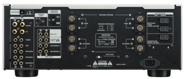

프리부, 파워 부를 독립 해 활용할 수있 는 파워 앰프 다이렉트 & 프리 아웃 단자와 MM / MC 대응 포노단자를 지원하며. 리모콘이 부속된다.
PME-2000RE 뒷면.

● 출력 단자 : 스피커 A or B : 부하 4Ω ~ 16Ω, A + B : 부하 8Ω ~ 16Ω 바이와 이어링 : 부하 4Ω ~ 16Ω

● 음성 입출력 단자 : 아날로그 음성 입력 × 6, PHONO 입력 × 1, REC 아웃 × 2, 파워 업 다이렉트 × 1, 프리 아웃 × 1, 헤드폰 출력 × 1
● 기타 입출력 단자 : 컨트롤 단자 (IN / OUT) × 1, AC 아울렛 × 3 (SWITCHED × 2, UNSWICHED × 1)
