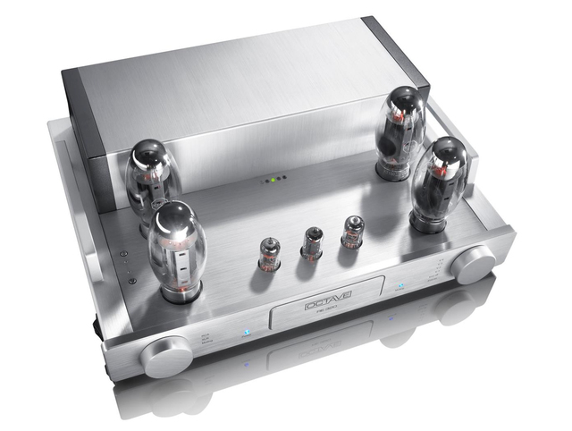

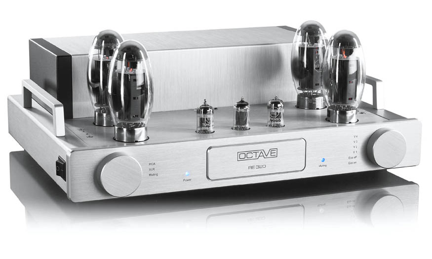

진공관 “KT150 ‘을 탑재 한 스테레오 파워 앰프로 옥타브의 최상위 인티 앰프 V80SE 에서도 사용 된 SE 기술을 채택하고 있으며, 또한 증폭단에는 주력 모델의 초대형 파워 앰프 “Jubilee SE ‘의 기술을 활용하고 있다고있습니다.
출력관에는 KT150를 4 개, 드라이버 관은 ECC 82을 3 개 사용. 출력단은 5 극관 접속 푸시 풀 구성으로하고있습니다.
