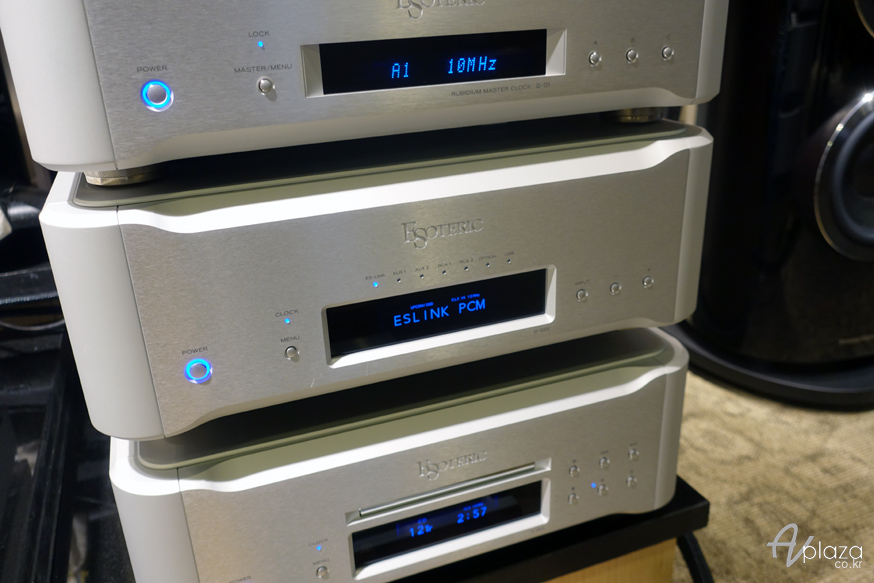

ESOTERIC(에소테릭) P-02X, D-02X, G-01 클락 입고
에소테릭(Esoteric)은 SACD/CD 트랜스포트 ‘P-02X’와 36bit 듀얼 모노 DAC ‘D-02X’입고
AV플라자에 최신 에소테릭의 하이엔드 SACD트렌스포트 와 DAC 및 클락 이 입고되었습니다.

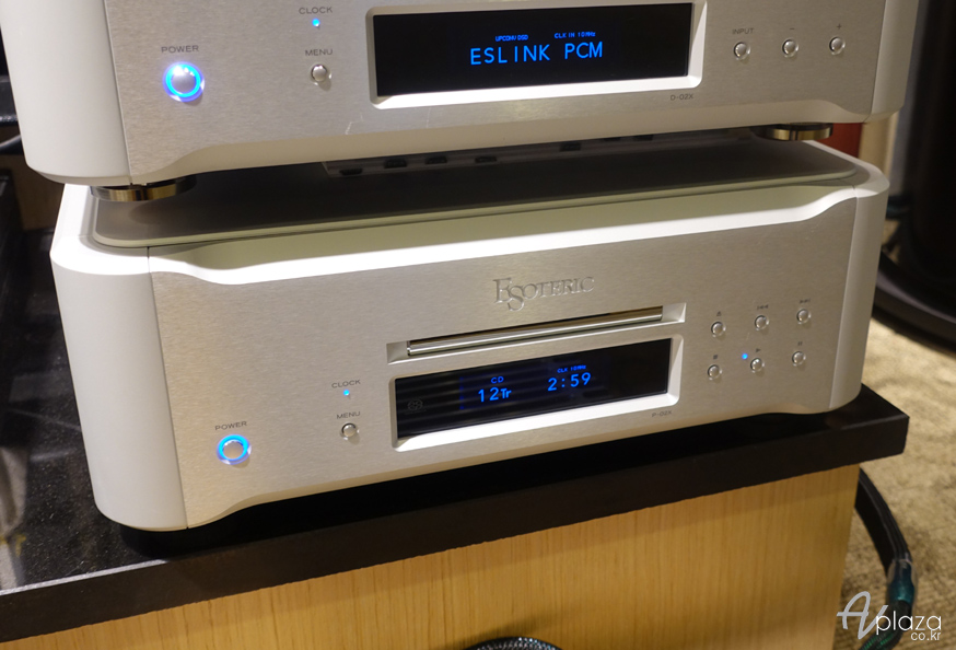

에소테릭의 P-02X SACD/CD 트랜스포트
두 기종 모두 클럭회로를 전원부 접지까지 다른 회로로부터 완전히 독립시켰다.
탑재한 VCXO는 그란디오소를 위해 NDK와 공동 개발한 것으로, 위상 노이즈가 적고, 기존보다 더 큰 크리스탈 조각을 사용하여 고음질을 추구한다.
또한 P-02X와 D-02X를 BNC로 연결하여 클럭을 동기화한다.
자체 PLL 마스터 클럭 링크를 지원하여 D-02X의 고정밀 클럭 모듈에서 생성한 22.5792MHz 기준 클럭을 정확하게 P-02X에 공급할 수 있다.
별매의 정밀 루비듐 마스터 클럭 ‘G-01’과 연결하여 시스템을 업그레이드 할 수 있다.

에소테릭의 G-01 루비듐 마스터 클락
DAC 칩은 아사히 전자의 32bit 지원 ‘AK4490’을 스테레오로 총 32회로(채널당 16회로)를 조합하여 선형성과 저 노이즈를 추구한다.
DSD 신호의 직접 처리와 PCM을 36bit 아날로그 변환하는 36bit D/A 프로세싱 알고리즘을 사용한다.
전류 전송이 향상된 출력 버퍼 회로에 ‘ESOTERIC-HCLD’를 채용했다. 출력 버퍼 앰프 회로에 물량을 투입하여 전류 출력 능력과 높은 응답 속도를 나타내는 슬루율은 2,000V/μs의 높은 속도를 가진 고성능 소자를 사용한다.

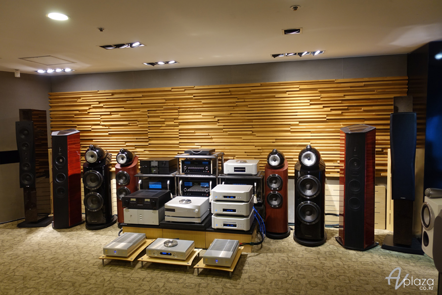

에소테릭의 P-02X, D-02X, G-01 제품이 설치된 모습

P-02X는 2 섀시 구성으로 그란디오소 P1 수준을 위해 드라이브 메카 구동 회로와 VS-DD를 제외한 거의 모든 구성 요소를 기존 모델에서 쇄신했다.
자사의 드라이브 메카 VRDS-NEO는 P1과 같은 베어링 방식을 사용하고 디지털 회로, 클럭 회로는 P1 수준의 회로패턴을 사용한다.
또한 P1과 마찬가지로 총 4개의 트로이달 트랜스를 사용한 전원회로와 회로 패턴 등에 P1의 기술을 도입했다.
AV플라자에 대모되어 있는 에소테릭 설치된 모습
