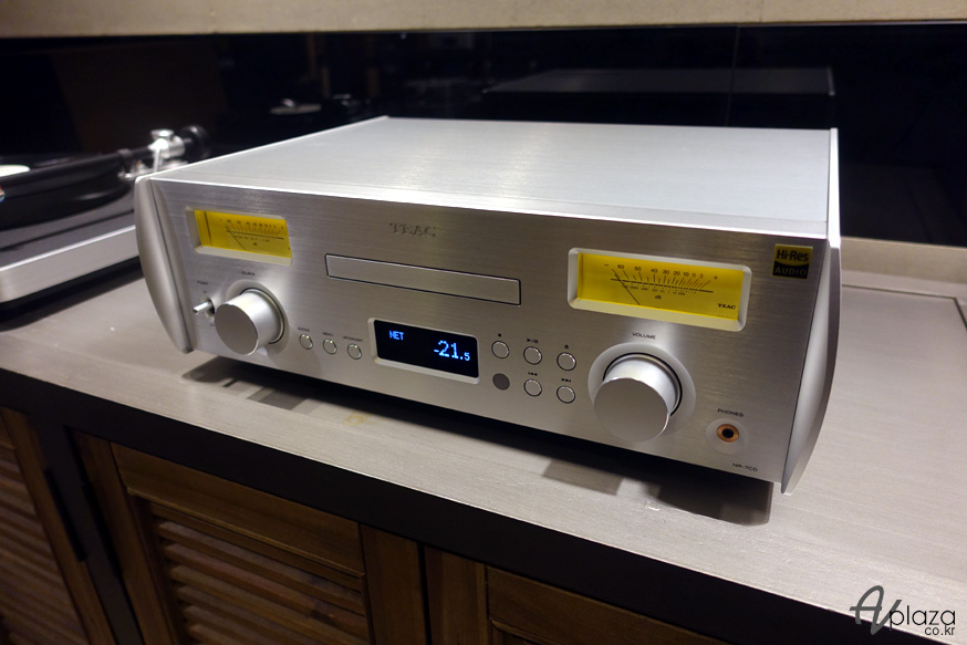

티악(Teac)의 네트워크 CD 앰프‘NR-7CD’입니다.
티악에서 새롭게‘뉴 빈티지(New Vintage)’를 테마로 한 플래그십 라인업 ‘레퍼런스 7(Reference 7)’ 시리즈 중 첫 번째 제품이기도 합니다.
NR-7CD는 CD 플레이어, 네트워크 오디오, 앰프, 블루투스(Bluetooth) 수신기능을 지원하여, 스피커만 연결하는 것으로 오디오를 즐길 수 있는 것이 특징입니다. 올인원 오디오 제품군의 경우, 시장에 소개된 대부분의 제품들이 중저가형인데 반해, 레퍼런스 7시리즈는 좀 더 고급 제품을 원하는 소비자들을 타깃으로 개발한 제품입니다. 따라서 NR-7CD는 오디오파일 보다는 고급스러운 올인원 오디오 제품군을 원하는 소비자들에게 알맞은 제품입니다.

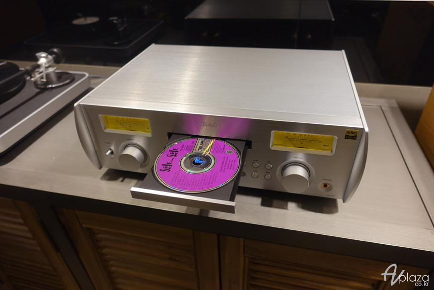

* CD 재생 (CD, CD-R, CD-RW)

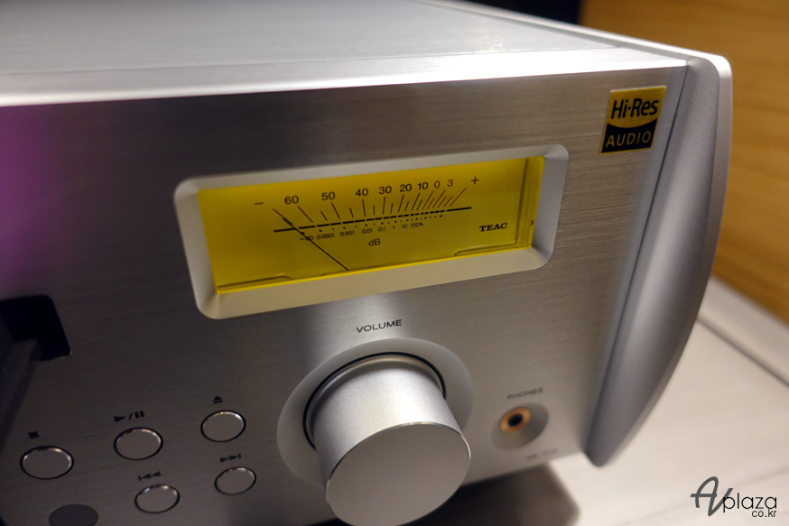

전면 패널에는 ‘뉴 빈티지’ 디자인을 어필하는 VU 미터를 갖췄습니다. 절연체는 3점 지지 핀 포인트 풋. 후면의 입력단자는 금도금 처리의 RCA 단자를 사용합니다. IEC 규격의 AC 입력을 갖췄으며, OFC 사용한 오디오 그레이드의 전원 케이블을 제공합니다.
