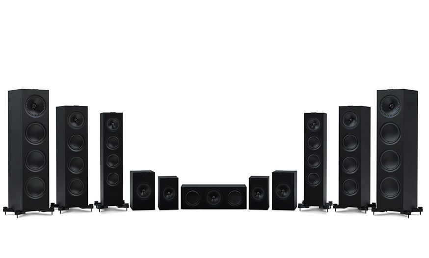

KEF 뉴 Q 시리즈 출시 – 한층 업그레이드 New Q 시리즈 발표
영국 스피커 전문 브랜드 KEF 사는 자사의 핵심 모델인 “Q 시리즈 ‘의 신형 모델을 발표 하였습니다.
북쉘프 ‘Q150’ ‘Q350’ 톨보이형 ‘Q550’ ‘Q750’ ‘Q950’, 센터스피커 “Q650c”의 6 종류를 갖추고 발표 하였습니다.
1991년 시작하여 8세대에 해당하는 이번 의 “Q 시리즈」는 핵심 기술인 동축 드라이버 “Uni-Q “를 개량. 미드 레인지 콘의 중심에 배치 된 트위터의 뒤에 “트위터 로딩 튜브”를 추가하는 것 외에 업그레이드된 크로스 오버를 채용하고 있습니다.
이는 “고역은 자연스러운 소리와 해상도를 얻어 비교적 낮은 주파수도 선명하게 재생가능합니다.
또한, 톨보이형 ‘Q550’ ‘Q750’ ‘Q950’은 ‘Uni-Q “와 함께 새로운 디자인의 우퍼와 패시브 라디에이터 “ABR (Auxiliary Bass Radiator)」를 탑재. 더 명료하게되었다 중음 매우 통제 된 강력한 저음을 재현됩니다.
KEF 신형 Q950 톨보이 스피커 (블랙, 화이트) 색상
Q950
