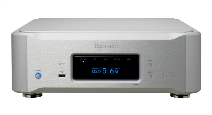

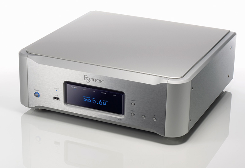

N-01은 지난 2017년에 발매한 네트워크 오디오 플레이어로, 에소테릭 제품 중 최고급 모델이다.
▲ 에소테릭 네트워크 오디오 플레이어 최고급 모델 N-01
