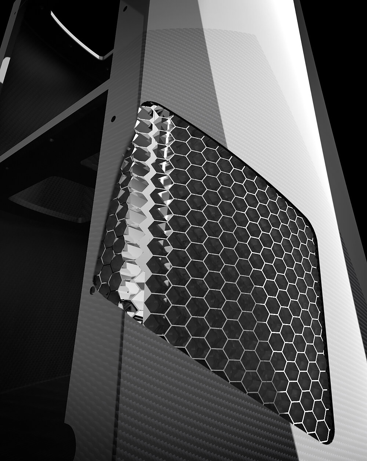

새로운 알루미늄 허니컴 코어의 카본 인클로저는 에너지를 저장하지 않고 캐비닛 진동을 제어합니다. 최고의 인클로저를 만들기 위해 최신 재료 공학, 컴퓨터 모델링, 세심한 조립과정을 추구하였습니다. M9은 알루미늄 허니컴 코어에 카본 내외부 스킨을 갖춰 스피커 인클로저에 대한 새로운 이정표를 제시합니다. 이를 통해 전체 무게를 줄이면서 구조적 강성을 두 배로 늘렸습니다.
인클로저는 항공우주 복합재를 사용하는 최신 구속 레이어 댐핑 적용과 6061 T6 항공기 등급 알루미늄 배플 보드, 전후방 텐 셔닝 로드를 포함한 매지코 구조의 기존 기능을 통합하였습니다. 라운드 처리된 부분은 유한 요소 해석 모델링을 통해 인클로저를 설계하고 미세 조정하여 공진 및 저장된 에너지의 가능성을 억제하였습니다. 또한 외함의 유기적인 모양을 보정하고 회절 효과를 거의 0으로 줄이기 위해 전면 배플을 가공하였습니다. 이를 통해 드라이버의 음파가 방해 없이 전파되며 차이점을 명확하게 느낄 수 있을 뿐만 아니라 스튜디오의 음장을 그대로 재현합니다. M9은 물리적으로는 존재하지만 음의 관점에서는 완전히 사라집니다.
매지코 M9의 허니컴 코어 카본 인클로저

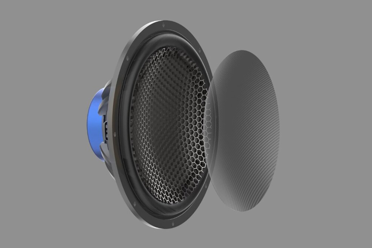

매지코는 다이어프램의 강성과 피스톤 운동에 대해 믿을 수 없을 정도로 강력한 그래핀 나노 튜브를 탑재한 세계 최초의 스피커를 제공하였습니다. M9의 모든 드라이버 유닛은 8세대 나노텍 설계를 통합하였습니다. 매지코는 그래핀/카본 섬유 스킨 사이에 끼워 넣은 알루미늄 허니컴 코어를 세계 최초로 개발하였습니다. 이전 나노텍 콘에서 스킨은 높은 강성을 제공했으며, 코어는 댐핑을 제공하였습니다. 이처럼 강화된 강성은 가청 범위를 뛰어넘는 재생 주파수 대역을 제공하여 감쇠가 거의 필요 없습니다.
새로운 매지코의 알루미늄 허니컴 코어 샌드위치 콘
나노텍 콘의 특징인 그래핀은 1원자 두께의 6각형 탄소형태를 갖습니다. 그래핀은 놀라운 강성과 과학으로 알려진 모든 재료 중 최고의 인장강도(탄소강의 약 40배)를 갖습니다. 그 결과 원뿔은 매우 단단하여 변형되지 않습니다. 매지코의 8세대 업그레이드를 통해 전례 없는 강도를 제공하여 순수한 피스톤 운동에 가장 근접합니다.

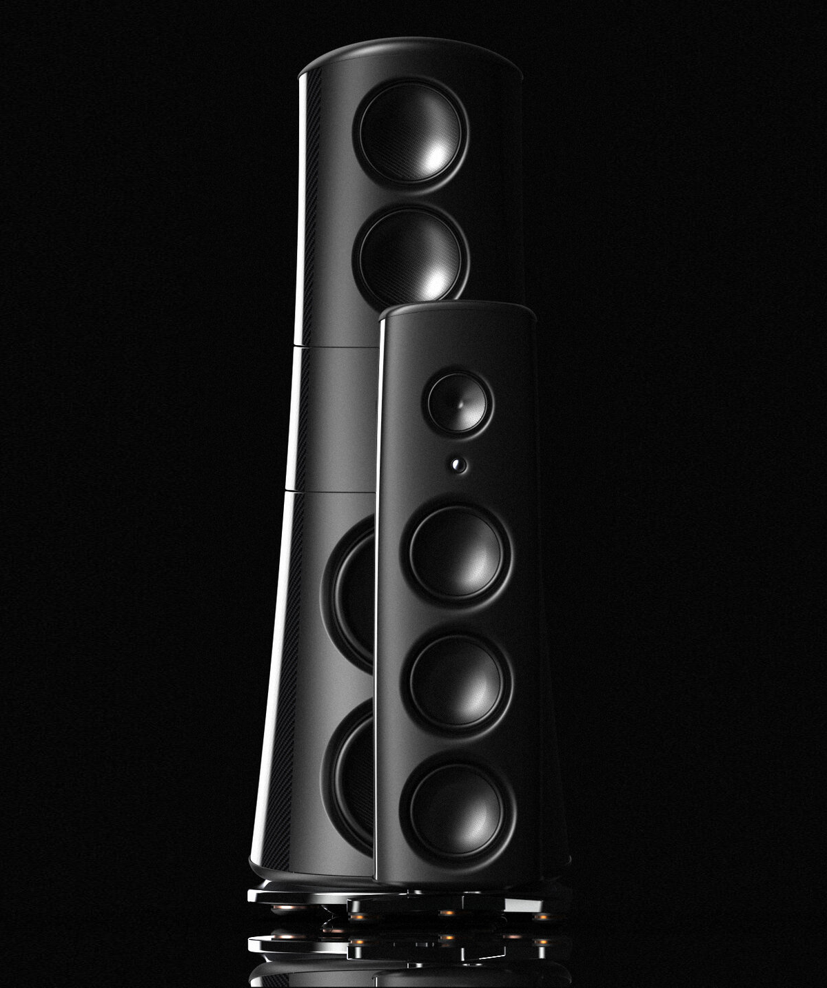

매지코 M9과 매지코 M6
