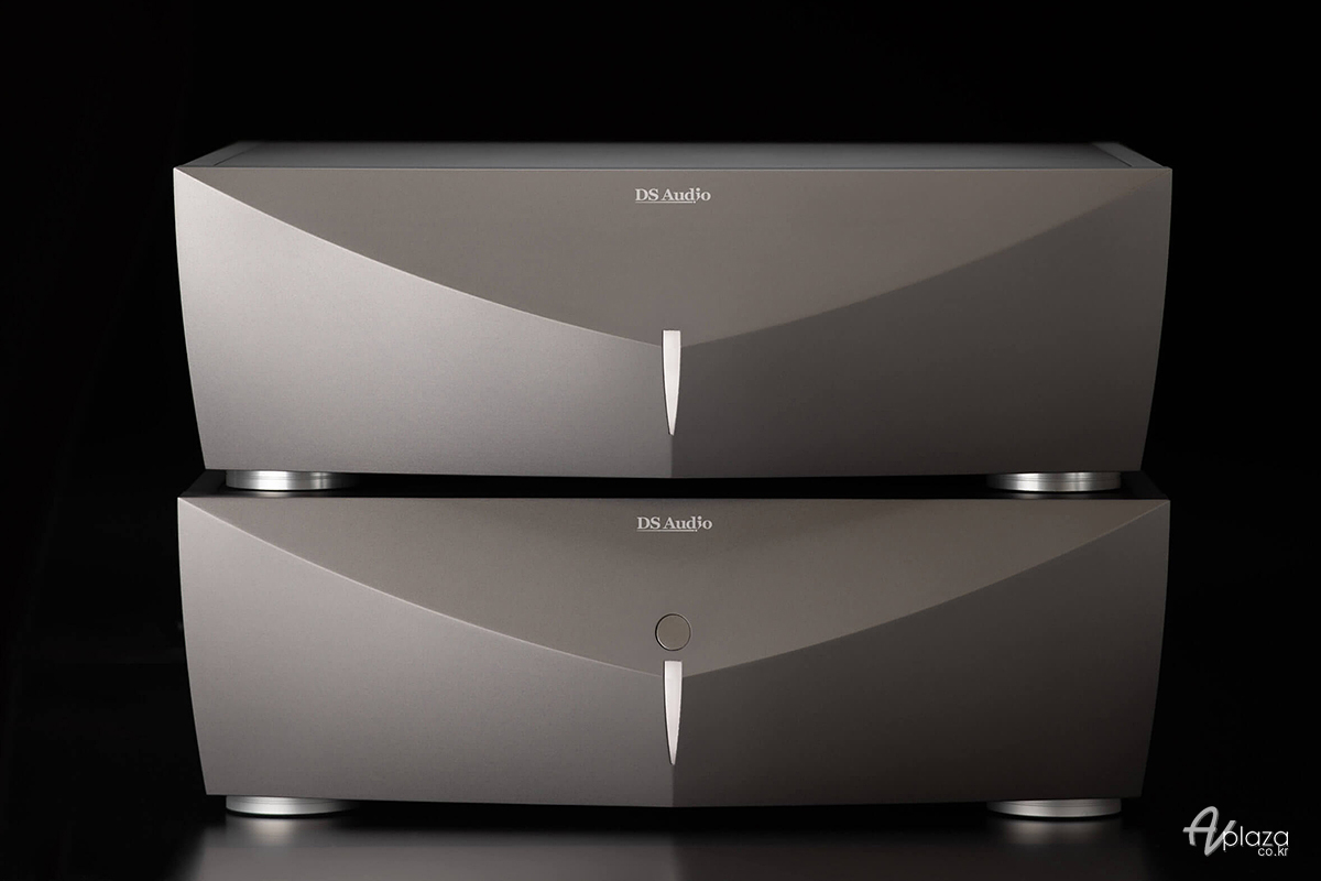

DS 오디오 전용 이퀄라이저

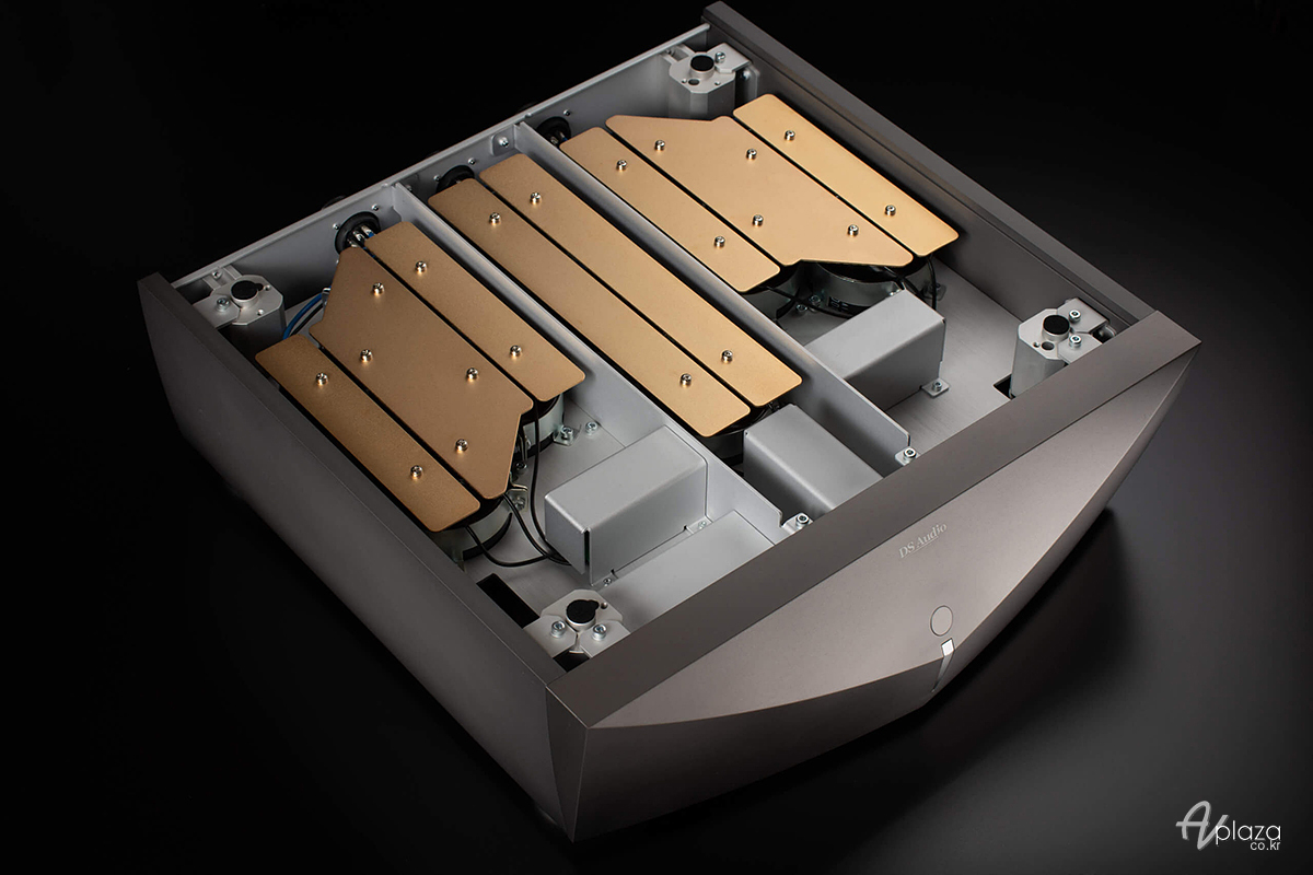

전용 이퀄라이저는 이퀄라이저 유닛과 전원 공급장치가 완전히 독립된 2케이스 구성을 채택하였습니다. 이퀄라이저 유닛에는 2,340,000μF, 전원 공급장치에는 2,970,000μF의 고용량 전해 캐패시터를 각각 탑재하고 전원공급을 강화함으로써 깊은 저역 재생이 가능합니다.
이외에도 DS 마스터1과 비교하여 1.5배 용량의 전원 트랜스를 좌우 채널에 1개씩, 카트리지 전원 공급용으로 1개, 총 3개의 전원트랜스를 탑재합니다. 또한 새롭게 자사 특주의 전용 필름 캐패시터와 무 유도 권선저항 등을 채용하였습니다.
전용 이퀄라이저 내부
출력단자는 RCA×3, XLR×3, 입력단자는 RCA×1을 탑재합니다. 저역이 완전히 평평하게 뻗어 나가는 진폭 비례형의 특징을 최대한 살릴 수 있도록 저역 컷오프 포인트를 6개의 패턴에서 선택할 수 있는 스위치를 탑재합니다.
정격 출력전압은 700mV(그랜드 마스터 카트리지 연결 시), 출력 임피던스는 RCA/XLR 모두 120Ω. 크기는 이퀄라이저 유닛/전원 공급 장치 모두 452×152×486mm, 무게는 이퀄라이저 유닛 25.1kg, 전원 공급장치 29.8kg.
그랜드 마스터 카트리지 가격은 1,200,000엔(세금 별도), 전용 이퀄라이저 4,000,000엔(세금 별도).
이퀄라이저 전원부 내부
