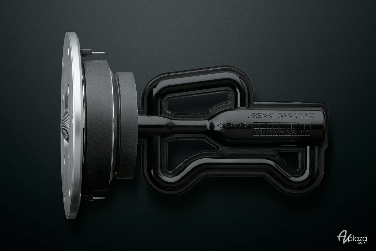

트위터의 후면에는 진동판 뒤쪽에서 발생하는 불필요한 공진을 억제하는 야마하의 특허기술 ‘RS 챔버’를 장착합니다. 자사의 음향분석에 따라 배치된 2개의 특수 형상관이 흡음재에 의존하지 않고 불필요한 공진을 억제하여 유닛 본래의 주파수 특성을 제공합니다. 음악소스의 갖는 미세한 신호를 손실 없이 자연스러운 소리의 울림으로 되살려 악기와 목소리의 섬세한 뉘앙스까지 충실하게 표현하는 것이 특징입니다.
야마하의 특허기술로 제조한 RS 챔버

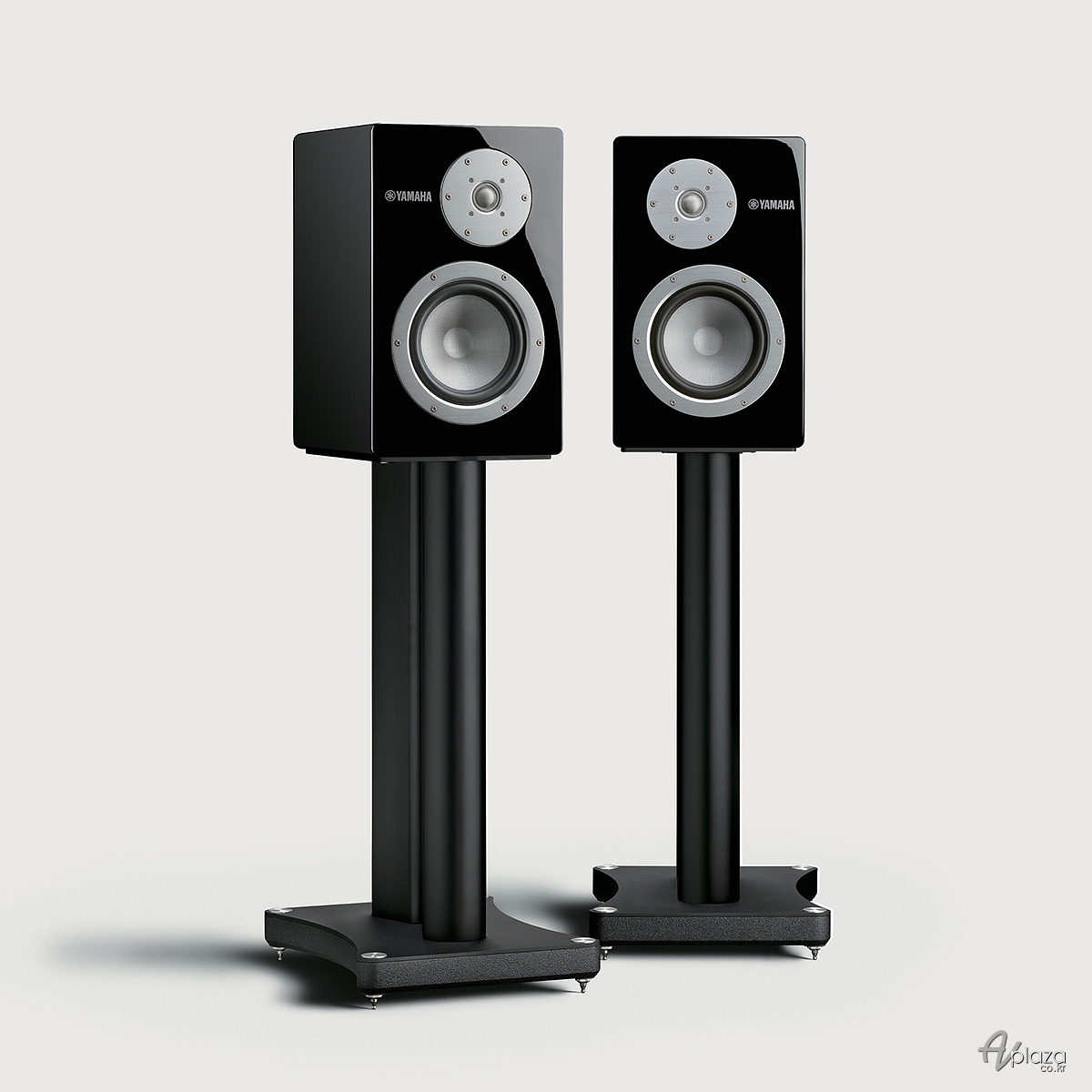

NS-3000과 전용 스탠드 SPS-3000
NS-3000 스피커를 위한 전용 스탠드 ‘SPS-3000’을 동시에 발매합니다. 스탠드의 베이스 부분은 4.5mm 두께의 철판에 18mm 두께의 MDF 2장을 접착한 3층 구조로, 충격 흡수력이 뛰어나며 흠집에 강한 폴리 우레탄 코팅을 적용하였습니다. MDF를 사용한 다리는 부드러운 곡선을 갖는 2개의 기둥을 앞뒤로 마주하는 형태로 배치하여 소리 반사의 영향을 최소화하였습니다. 밑면에는 착탈 및 높이 조정이 가능한 스파이크를 제공합니다.
