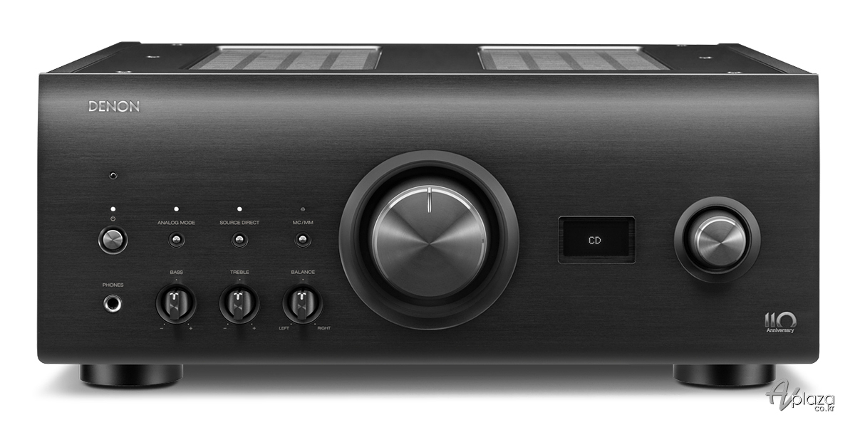

데논 110주년 인티앰프 PMA-A110
볼륨에 맞게 프리앰프의 게인을 증감시켜 일반적으로 사용되는 볼륨의 범위 내에서 프리앰프를 증폭하지 않고 파워앰프만으로 증폭하여 노이즈의 극적인 향상을 실현하여 섬세하고 투명감 있는 공간 표현력을 제공합니다. 볼륨은 전자식으로 노브를 돌리는 느낌을 그대로 살리면서도 볼륨 조정을 전자화하였으며, 센서는 손잡이의 회전 각을 검출하여 그 정보를 바탕으로 고정밀 전자 볼륨을 통해 볼륨을 조절합니다. 좌우 밸런스와 톤 컨트롤에도 동일한 구성을 채용하였습니다. 이것은 전면 패널의 노브와 프리앰프 기판을 오가는 신호라인을 단축하여 이상적인 미니멈 시그널 패스를 실현하였습니다.

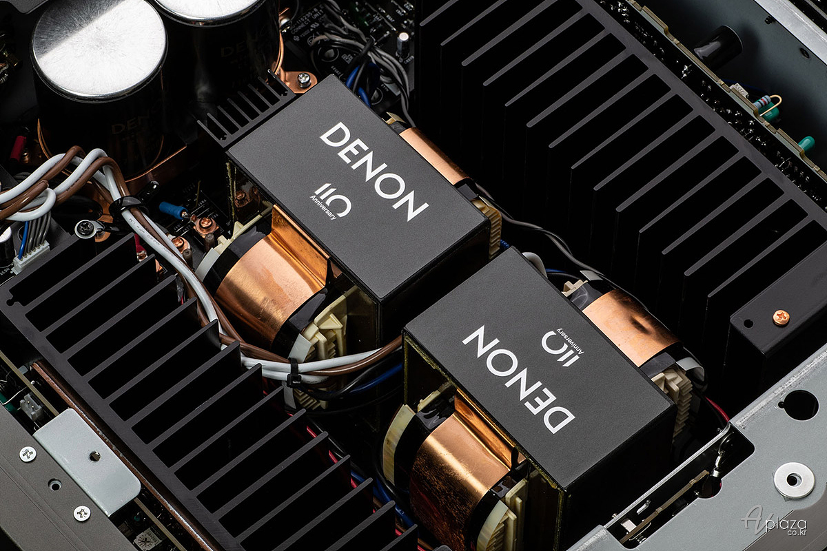

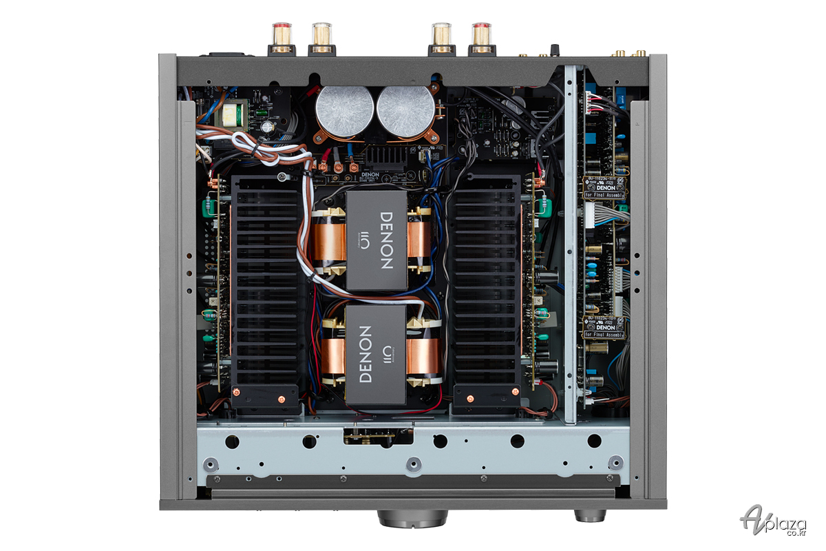

전원부에는 노이즈의 원인인 누설 자속의 영향을 상쇄하기 위해 2개의 트랜스를 대향 배치하는 LC(누설·캔슬링) 마운트 방식을 채용하였습니다. 정류 회로에는 저 손실, 저 노이즈 쇼트 키 배리어 다이오드를 채용하였습니다. 블록 캐패시터는 PMA-A110 전용의 대용량 커스텀 캐패시터를 탑재하여 여유 있고 깨끗한 전류공급을 실현하였습니다.
심플&스트레이트 회로구성으로 다이오드 장치와 블록 캐패시터 연결부를 최소화하고, 전력 증폭기에 전원 공급라인을 극한까지 단축하였습니다. 전원 선은 두꺼운 OFC 선을 이용하여 저 임피던스 화를 꾀하고 있습니다.
PMA-A110 내부
