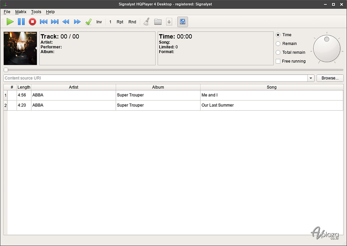

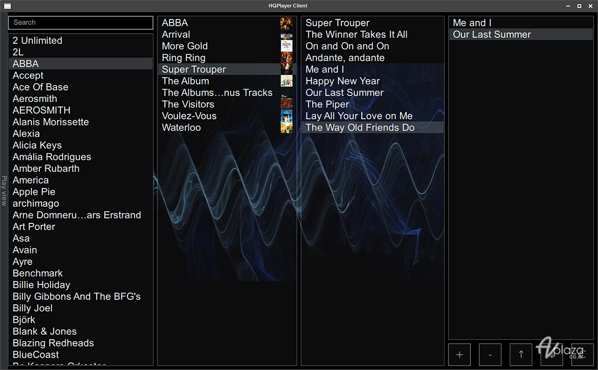

HQPlayer 4 클라이언트 앨범 뷰
또한 음질을 향상시킨 HQPlayer 4 엔진 탑재로 새로운 오버 샘플링 필터, 노이즈 필터, PCM 변환을 추가하였습니다. 음원 재생 시 적응형 게인 설정은 2.0으로 업그레이드 되어 리플레이 게인(ReplayGain), 적응형 출력(Adaptive Output Rate), 빠른 정지(Qick Pause) 등의 기능이 향상되었습니다. 재생 가능 최대 사양은 사용하는 PC, DAC 성능에 따라 달라집니다. HQPlayer4를 지원하는 OS는 윈도우10(Windows10 64bit), 맥OS(macOS) 10.14 이상, 리눅스(Linux Ubntsu20.04, Fedora33, MsHD21).

HQPlayer 4 클라이언트 플레이리스트 에디터
HQPlayer 4 서버 메인 윈도우
