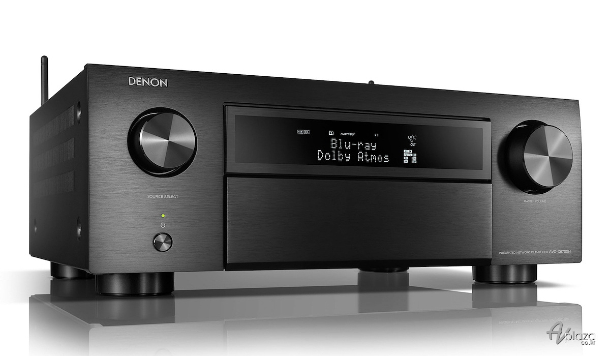

데논 AVR-X6700H
데논은 여러 신제품을 사용하여 테스트를 진행하였으며, 데논, 마란츠 AV 앰프에서 실제로 소니(Sony)의 PS5(Playstation5) 게임기에서 8K 지원 HDMI 포트를 통해 4K/120Hz 재생을 확인하였습니다. 또한 엔비디아(nVidia)의 RTX 30 시리즈 그래픽 카드 역시 이를 통해 4K/120Hz 재생을 지원합니다.
