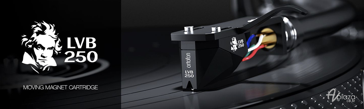

오토폰(Ortofon) 베토벤 탄생 250주년 기념 모델 2M 블랙 LVB 250 카트리지 발매

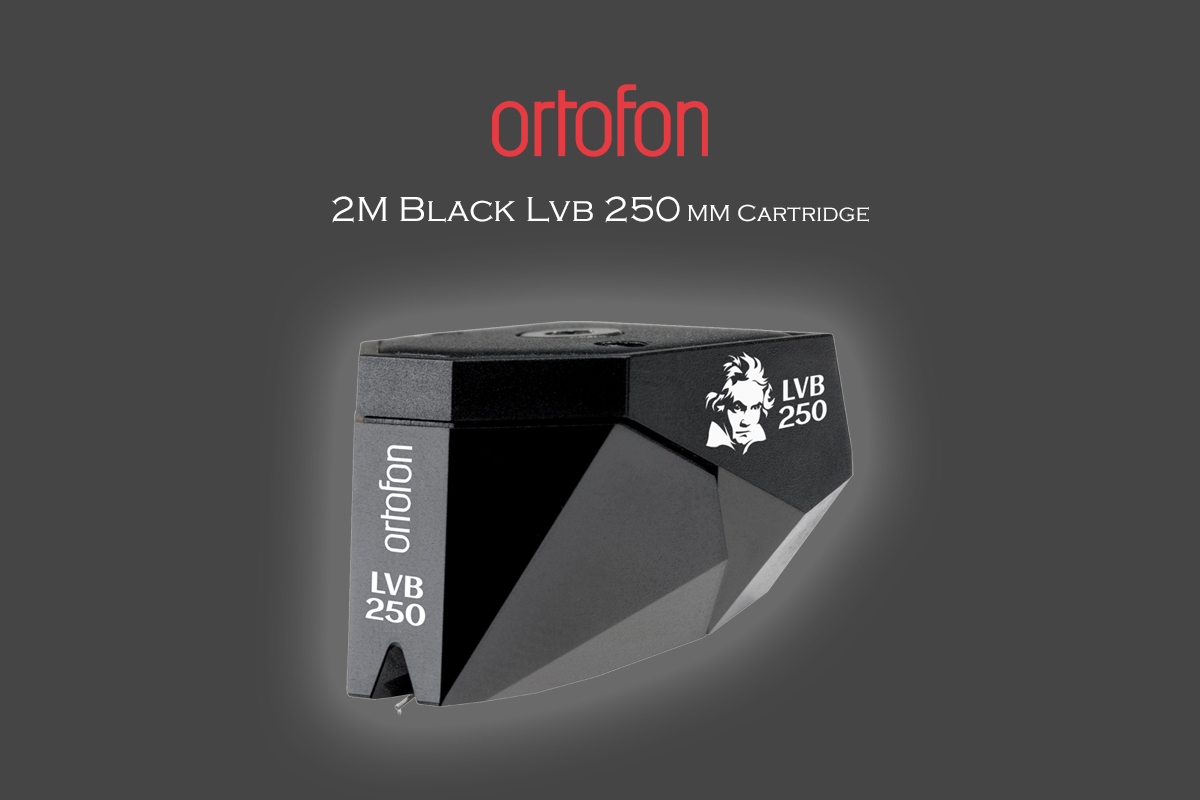

오토폰(Ortofon)은 베토벤 탄생 250주년을 기념하는 신제품 ‘2M 블랙 LVB 250(2M Black LVB 250)’ MM 카트리지를 발매합니다. 신제품은 플래그십 2M 블랙 카트리지를 업그레이드하였습니다.
7.2g의 2M 블랙 LVB 250은 우수한 평가를 받았던 MC 카트리지 카덴자 블랙(Cadenza Black)의 보론(Boron) 캔틸레버에 누드 시바타(Nude Shibata) 다이아몬드를 사용합니다.
누드 시바타 스타일러스의 슬림하고 우아한 프로파일(r/R 6/50µm)은 매우 넓은 접촉 면적을 제공합니다. 또한 견고하고 가벼운 붕소 캔틸레버를 통해 놀라운 투명성, 속도, 응답성과 20Hz~20kHz +2/-1dB의 주파수 응답성능을 제공합니다.
또한 2M 블랙 LVB 250은 고효율 나노 필러 MWCNT(Multi-Wall Carbon Nano Tubes)를 기반으로 하는 서스펜션 시스템의 새로운 고무 컴파운드를 제공합니다. 독특한 MWCNT 기반 믹스는 우수한 기계적 특성을 제공하여 더 나은 댐핑을 보장하고 카트리지의 전체 성능을 향상시킵니다. 또한 새로운 MWCNT 고무 컴파운드는 친환경적인 생산이 가능합니다.
오토폰 2M 블랙 LVB 250(Ortofon 2M Black LVB 250) 소개 동영상
2M 블랙 LVB 250은 1.6g(기존 2M 블랙은 1.5g), 315Hz에서 추적 능력이 80µm인 20°의 추적각이 필요합니다. 출력 전압은 1,000Hz, 5cm/sec. -5mV. 1kHz에서 개선된 채널 밸런스는 1dB 이하로 제공됩니다. 채널 분리는 1kHz 27dB 이상, 15kHz -15dB로 기존 2M 블랙보다 우수한 성능을 제공합니다. 권장 부하저항은 47kΩ, 권장 부하 커패시턴스는 150-300pF입니다.
한편, 기존 2M 브론즈(2M Bronze), 2M 블랙(2M Black) 사용자는 2M 블랙 LVB 250에 장착된 스타일러스로 교체할 수 있습니다.
