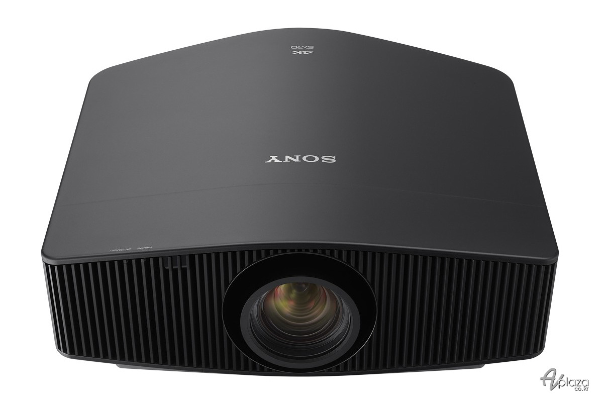

Sony VPL-VW890ES
VPL-VW890ES는 시리즈 최상위 모델로 0.74인치, 4,096×2,160 해상도의 4K SXRD 패널을 탑재합니다. HDR10, HLG의 HDR 규격을 지원합니다. 레이저 광원을 탑재했으며 밝기는 2,200루멘을 지원합니다.
다이내믹 조리개의 ‘어드밴스드 아이리스 3’와 시네마 스코프 화면을 투사할 수 있는 ‘픽처 포지션’, 사용시간의 경과에 따라 발생하는 색 밸런스의 틀어짐을 자동 보정하는 기능을 탑재합니다. 레이저 광원과 아이리스를 결합한 듀얼 컨트라스트 컨트롤 기능을 갖췄습니다.
데이터베이스 형식 초 해상 처리 LSI ‘리얼리티 크리에이션’을 탑재하여 입력된 영상소스를 실시간으로 분석하여 수천 패턴으로 분류, 데이터베이스에 존재하는 최적의 이미지와 비교하여 오리지널 영상신호가 갖는 질감과 디테일, 영상 데이터의 편집과 전송과정에서 손실된 정보를 복원합니다. VPL-VW890ES는 리얼리티 크리에이션의 초 고해상도 외에도 디지털 방식으로 MTF을 향상시키는 디지털 포커스 최적화 기능을 탑재합니다.
적작에서 18매 구성의 4K 고해상도 전용 설계 렌즈 ARC-F를 사용했지만, 디지털 처리를 이용하여 렌즈의 수차를 화면상의 좌표와 화질의 패턴에서 최적화합니다. 또한 윤곽 부분을 자동 감지하여 자동으로 강조 처리하여 오리지널 영상의 아름다움을 충실하게 재현하여 이상적인 4K 영상을 실현하였습니다.
시네마 필름 1 시네마 필름 2, 레퍼런스 등 총 9 가지의 픽처 프리셋을 제공합니다. 게임모드는 일부 고화질 처리를 생략하여 지연을 억제하여 4K HDR 게임 컨텐츠도 스트레스 없이 게임을 즐길 수 있습니다. 색공간 모드는 BT.2020, BT.709 (sRGB)을 지원합니다. 3D 표시에도 대응. 3D 안경의 송신기를 프로젝터 본체에 내장합니다. 3D 안경은 별매로 풀HD 이니셔티브 준수의 안경을 사용할 수 있습니다.
광학 2.1배 전동 줌/포커스 렌즈를 탑재합니다. 전동 렌즈 시프트를 지원하며, 상하 80%, 좌우 31%의 범위에서 투사화면을 이동할 수 있습니다. 투사화면 크기는 60~300인치.
HDMI 입력 2계통에서 최대 4K/60p, 18Gbps를 지원합니다. HDMI-CEC는 지원하지 않습니다. 이외에도 트리거 출력과 RS-232C, LAN IR IN, USB 컨트롤 단자를 제공합니다. 레이저 광원의 수명은 약 20,000시간. 노이즈 24dB. 소비전력은 최대 490W. 크기 560×510.5×223mm, 무게 22kg.
