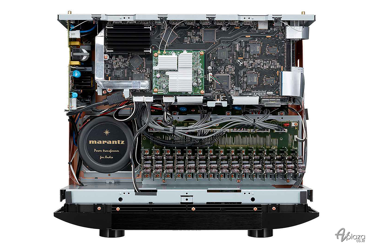

마란츠 AV8805A 내부
AV8805A 전원부에는 OFC 코일과 알루미늄 케이스를 사용하여 마란츠 프리미엄 하이파이 제품과 동등한 수준의 트로이달 트랜스를 탑재합니다. 2차 코일은 DAC 아날로그 오디오 회로, HDAM-SA 프리앰프 회로 등 회로별로 나누어 상호간섭을 억제하였습니다. 5mm 두께의 알루미늄 판과 1mm 두께의 강판을 조합한 하이브리드 트랜스 베이스를 채용하여 섀시의 절연을 강화하고 진동 및 자기 의한 음질에 영향을 억제합니다.
DSP 및 네트워크, USB 등의 디지털 회로의 전원공급은 전용 노이즈 SMPS를 사용하여 아날로그 회로와의 상호 간섭을 배제하였습니다. 디지털 전원회로의 동작 주파수를 일반적으로 약 3배 속도 스위칭 노이즈를 재생음에 영향을 미치지 가청 대역 밖으로 이동합니다.
섀시는 구리 도금 기판 및 섀시를 고정하는 나사와 와셔의 종류를 사용하는 부분에 따라 변경하였습니다. 케이스의 강성을 높이고 공진을 억제하기 위해 3피스 상단 덮개를 채용, 메인 섀시에 바닥 플레이트를 더한 더블 레이어드 섀시를 통해 불필요한 진동에 의한 음질, 화질에 영향을 방지하였습니다.
