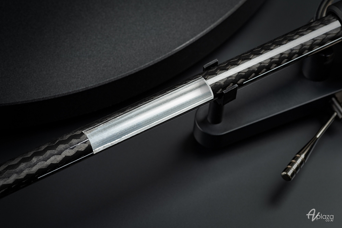

데뷰 프로는 기본적으로 데뷰 디자인을 이어받고 있으며 각 구성요소는 고급 성능을 위해 재설계되어 모든 측면을 개선하였습니다. 데뷰 프로는 톤암을 시작으로 자사의 카본 알루미늄(Carbon-Aluminium) 일체형 톤암 기술이 적용된 최초의 데뷰 시리즈 제품입니다.
데뷰 프로를 위해 새롭게 개발한 8.6인치 톤암
8.6인치 튜브는 카본의 가볍고 견고한 특성과 추가된 감쇠 특성 및 더 나은 전기 차폐를 위해 알루미늄과 결합하여 놀라울 정도로 가볍고 단단합니다. 이를 통해 외부 간섭에 대해 대폭 업그레이드되었습니다.

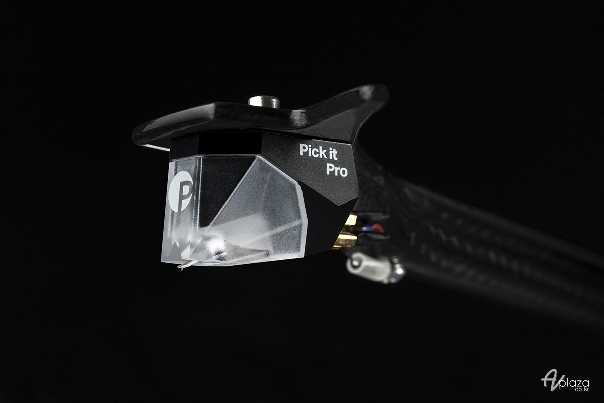

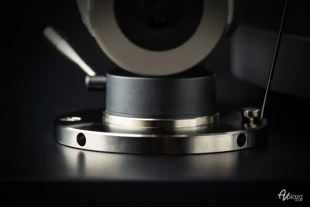

데뷰 프로 톤암은 정확한 방귀각 및 수직 추적각도(VTA, Vertical Tracking Angle) 설정을 위해 조정할 수 있으며 특수 베어링, 고순도 구리 내부 톤암 배선 및 금도금 RCA 출력 커넥터가 있는 차폐 정션 박스가 있는 새로운 CNC 밀링 알루미늄 베어링 블록으로 마감되었습니다. 또한 새로운 픽 잇 프로(Pick-IT Pro) MM 카트리지를 사전 장착하고 정렬된 상태로 제공됩니다. 프로젝트 픽 잇 프로의 경우 오토폰(Ortofon)과 긴밀히 협력하여 개발했습니다.
데뷰 프로에 제공되는 픽 잇 프로 MM 카트리지
새로운 카트리지는 더 큰 다이내믹레인지로 더 생생하고 견고한 사운드를 제공합니다. 픽 잇 프로는 고전인 오토폰 2M 본체를 기반으로 하지만 더 낮은 컴플라이언스, 더 낮은 커패시턴스 및 약간 더 높은 출력을 가진 전통적인 SPU 설계에서 영감을 받았다고 합니다.

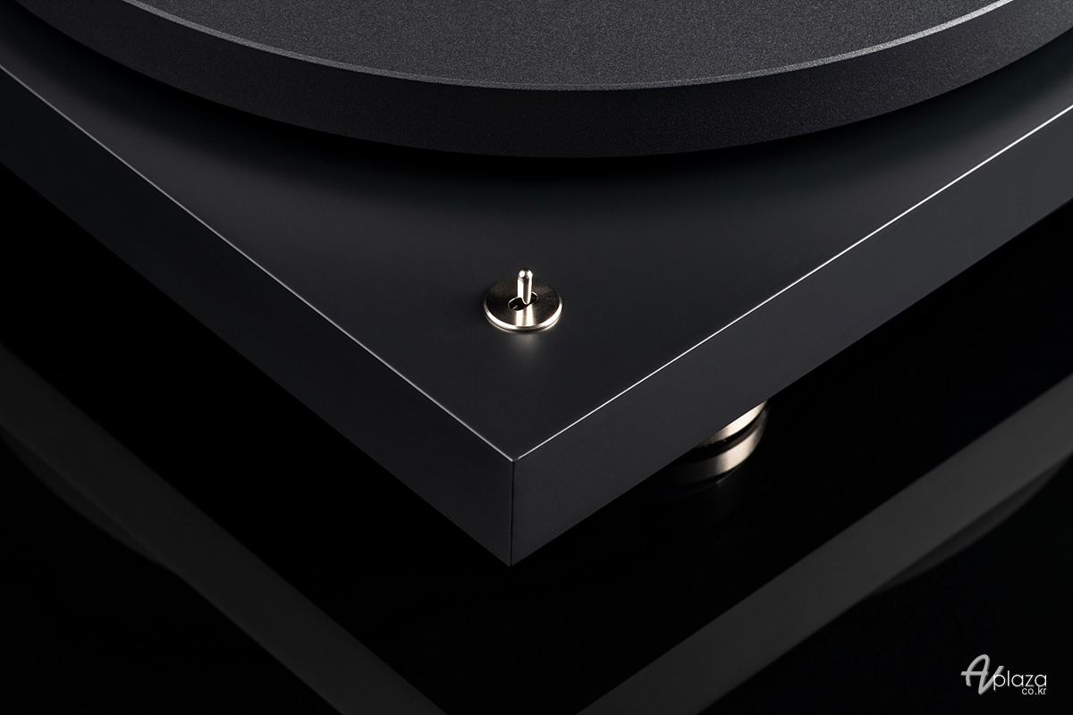

데뷰 프로는 MDF 섀시에 새틴 블랙 페인트로 마감하였습니다. 또한 자체 설계 및 제조된 AC 구동 모터는 TPE 감쇠 고정지점이 있는 장착 플레이트에 의해 메인 섀시에서 분리됩니다. 프로젝트오디오는 이 마운팅 플레이트가 모터를 분리하는 동시에 절대 속도 안정성(33 1/3: ±0.40%, 45: ±0.50%)을 위해 서브 플래터 드라이브 시스템과 완벽하게 수평을 유지합니다. 턴테이블 받침대는 데뷰 프로를 위한 독특한 니켈 도금 마감 처리된 TPE 댐핑이 있는 3개의 높이 조절 가능한 금속 다리에 있습니다.
이 디자인은 청동 부싱이 있는 정밀 엔지니어링 된 메인 베어링에 장착한 서브 플래터를 특징으로 합니다. 서브 플래터는 TPE 댐핑 링이 있는 새로운 것으로 무거운 알루미늄 플래터 아래에 위치하며 알루미늄의 추가 안정화 링으로 제자리에 고정되어 모든 공진을 효과적으로 감쇠합니다. 플래터의 높은 질량은 더 깨끗한 음향 성능을 위해 와우와 플러터를 최소화합니다(33 1/3: 0.16%, 45: 0.14%).
