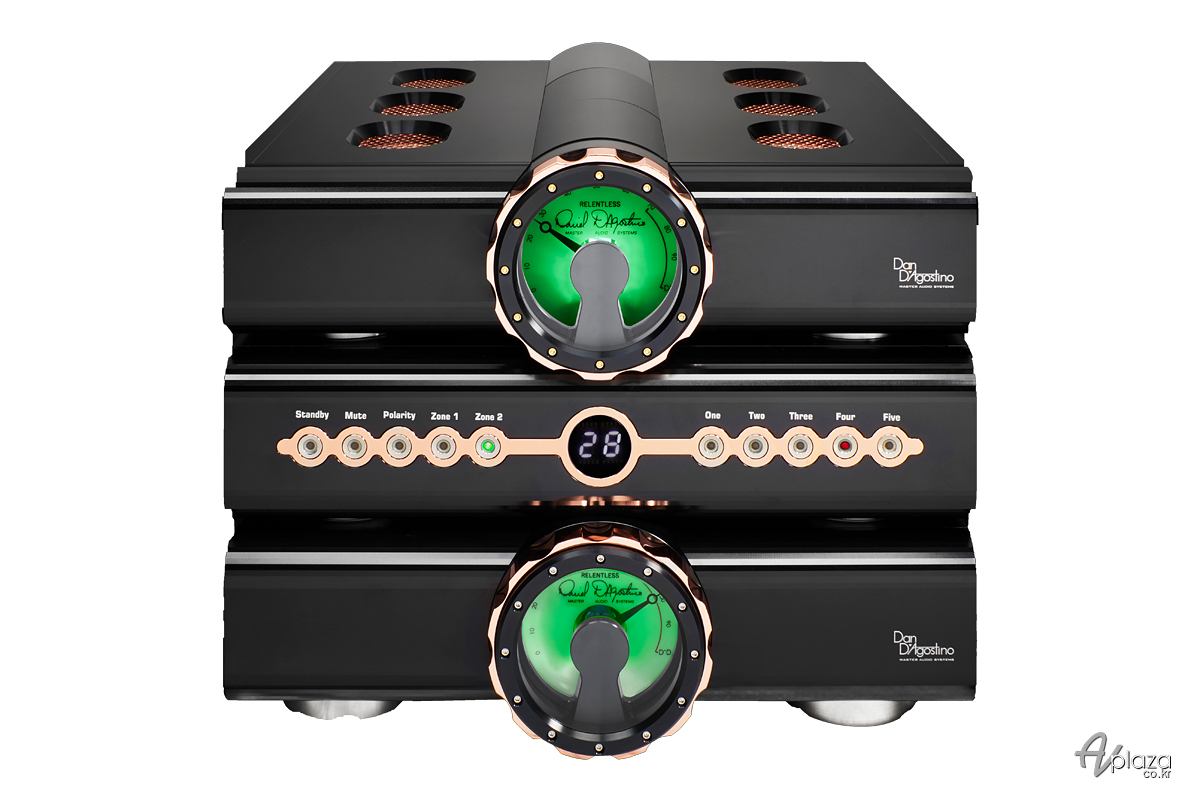

리렌트리스 프리앰프는 독창적인 전원공급장치와 오디오 회로, 우아한 구조, 혁신적인 기능을 결합한 제품입니다. 복잡한 설계로 3개의 개별 섀시로 구성되어 있습니다. 각 채널에 대한 전용 오디오 섀시와 전원공급장치를 가능한 짧게 유지하기 위해 두 채널 사이에 별도의 전원공급장치가 있습니다.
Dan D’Agostino Relentless Preamplifier
3개의 섀시는 각 섀시의 장착 다리에 있는 고유한 메커니즘을 통해 연동됩니다. 30핀 인터로킹 20A 금도금 커넥터를 통해 별도의 연결케이블을 사용하지 않습니다. 이 독특한 구조는 오디오 신호를 물리적 및 전기적으로 전원 및 디지털 제어섹션에서 완전히 분리합니다. 또한 이 모노 구조는 2개의 오디오 채널을 서로 분리하여 궁극적인 채널 분리도를 보장합니다.

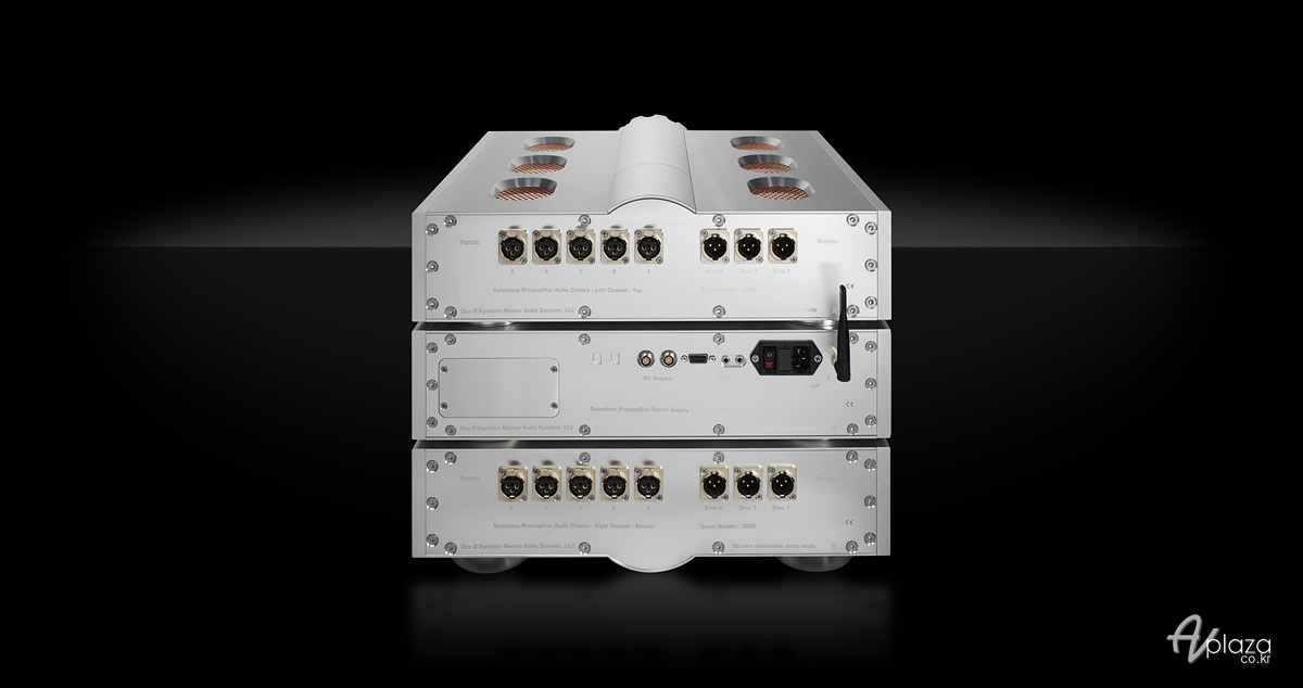

별도의 케이블 연결이 필요 없는 30핀 커넥터

리렌트리스 프리앰프는 밸런스(XLR) 입력 5계통, 밸런스 출력 2계통을 제공합니다. 리렌트리스 프리앰프는 2개의 개별 공간 또는 구역에 있는 두 소스의 전환 및 볼륨을 동시에 제어할 수 있습니다. 이것은 2개의 아날로그 소스가 될 수도 있고 옵션인 디지털 스트리밍 모듈을 장착할 경우 하나의 디지털 소스와 하나의 아날로그 소스로 사용할 수 있습니다.

알루미늄과 구리로 가공된 리렌트리스 프리앰프 리모컨은 터치패드를 통해 작동됩니다. 블루투스 식스(Bluetooth Six) 기술은 리모컨의 사용 범위를 확장하고 기존 적외선 설계의 약점이던 가시광선 문제를 없애줍니다. 새로운 양방향 원격기능은 입력, 볼륨, 밸런스 선택을 포함하여 전면 패널에서 수행할 수 있는 모든 조정을 리모컨의 디스플레이 화면에서 할 수 있습니다.

리렌트리스 프리앰프 후면
