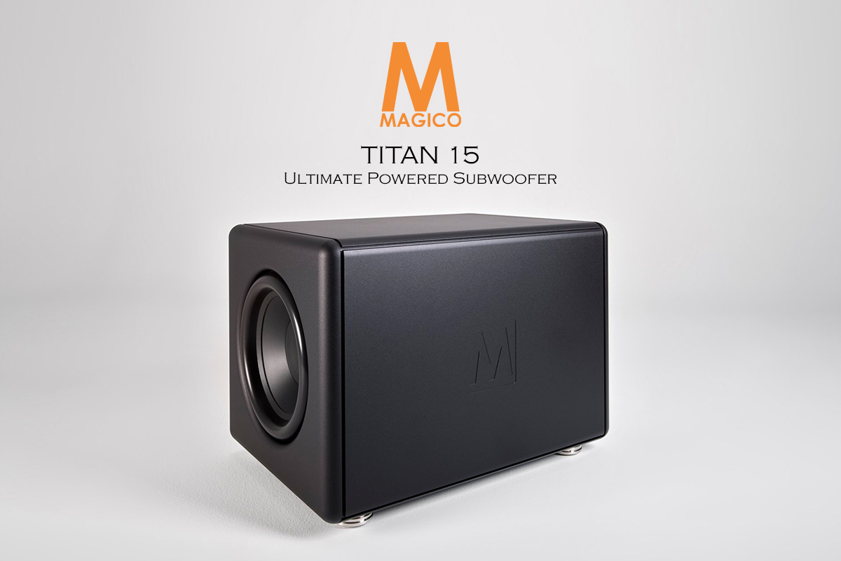

매지코(Magico) 궁극의 서브우퍼 타이탄 15(TITAN 15) 발표
미국의 하이엔드 스피커 제조사 매지코(Magico)는 자사의 엔지니어링 및 설계를 통한 궁극의 서브우퍼 타이탄 15(TITAN 15)를 발표하였습니다. 신제품은 2022년 1분기에 발매할 예정입니다.
타이탄 15는 애틀랜틱 시티의 보크워크 홀에서 가장 낮은 파이프 오르간 소리를 듣거나, 영화 쥬라기 공원에서 공룡의 흔들리는 발걸음 소리 같은 사실적인 파워와 에너지로 저역 사운드를 재현하도록 설계하였습니다. 액티브 서브우퍼 설계의 새로운 기준을 설정한 타이탄 15는 정교한 제어 센터, 이중 대향 포트 캔슬링 드라이버 배열, 거대한 밀폐형 알루미늄 인클로저를 특징으로 합니다. 이 최상급 서브우퍼 디자인은 인간의 가청 주파수 대역(20Hz 이상)을 초저역 수준으로 확장하고 비교할 수 없는 낮은 저역재생 성능으로 모든 공간에서 입체적인 음장을 확장합니다.

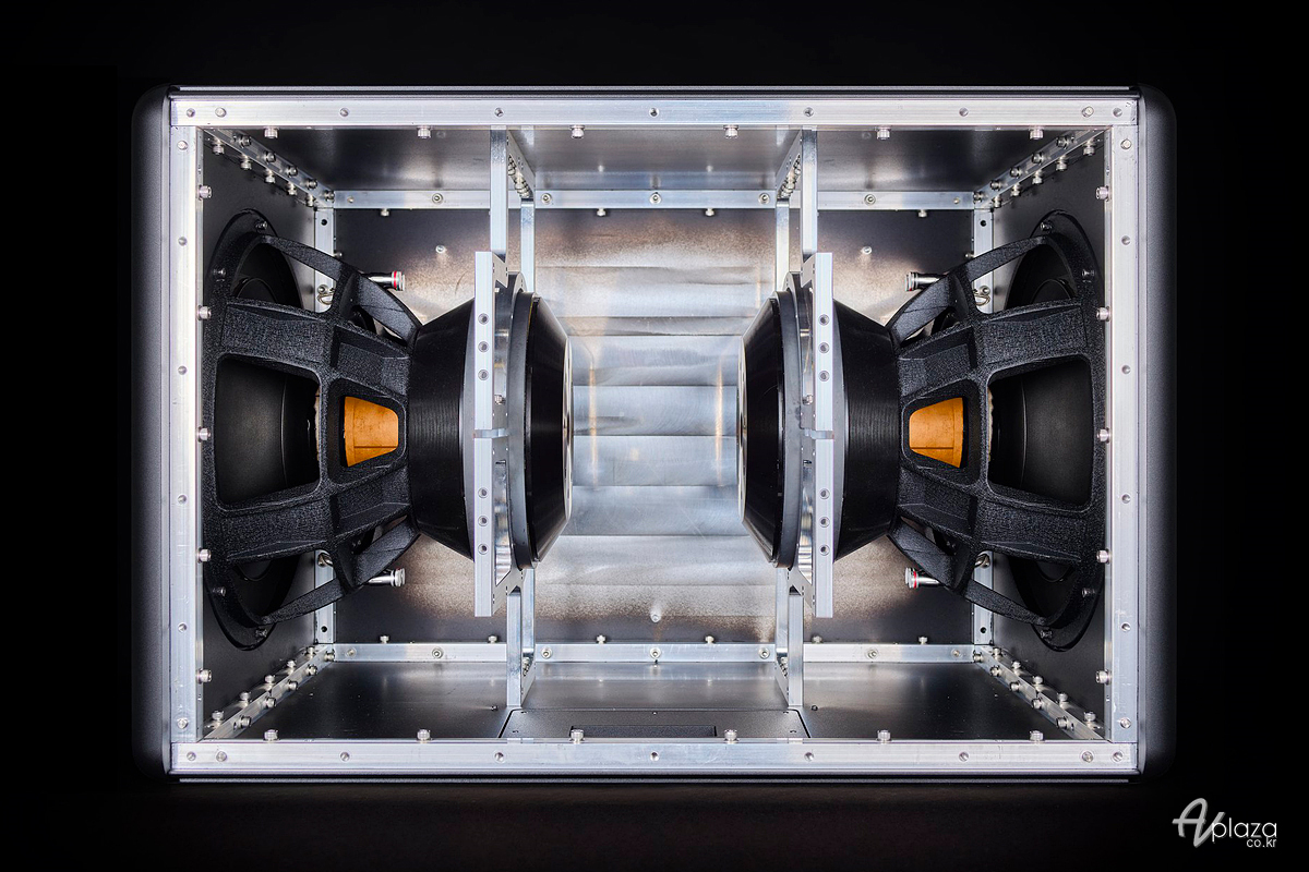

타이탄 15 인클로저 내부
타이탄 15의 인클로저 디자인은 QSUB 디자인 플랫폼을 따록 고급 댐핑 재료와 함께 혁신적인 내부 브레이싱을 사용합니다. 두꺼운 알루미늄으로 밀봉된 인클로저는 강성, 안정성 및 최소 음향 기여와 관련하여 매지코의 노홀드 금지 접근방식을 충족하기 위해 시뮬레이션 및 물리적 테스트 모두에서 신중하게 설계 및 평가되었습니다. 이중 대향, 강제 제거 설계는 인클로저 내부의 원동력을 크게 중입니다. FEA 소프트웨어는 구조요소를 최적화하고 매지코 엔지니어링에서 정의한 모든 음향 표준을 충족하기 위해 설계 프로세스에서 사용됩니다.
