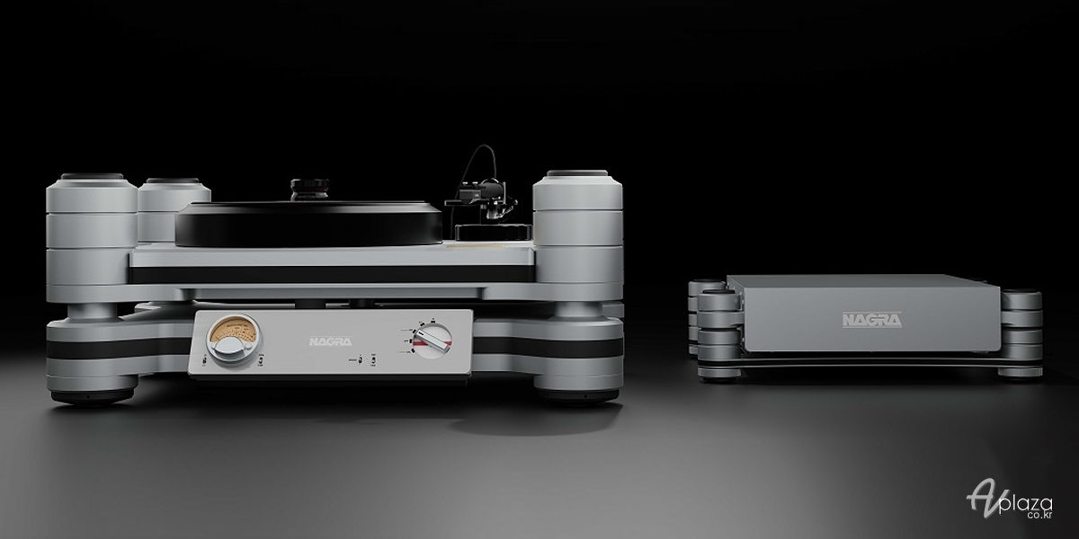

나그라 I의 70주년을 기념하기 위해 회사는 레코드 재생의 새로운 기준을 제시하는 특별한 제품을 설계했습니다. 자사 70주년을 기념할 뿐만 아니라 아날로그 녹음 및 재생과 동의어인 이름을 위한 특별한 날입니다. 나그라는 신제품을 위해 4년의 제작기간과 수백 시간의 철저한 청취 테스트를 거쳐 자사 최초의 턴테이블이 기존의 턴테이블 설계의 한계를 뛰어넘었다고 밝혔습니다.
나그라 레퍼런스 애니버서리 턴테이블의 핵심은 이중 고정밀 스위스제 디커플링 브러시리스 DC 모터를 사용하고 단독으로 저울 팁 11.2kg(턴테이블의 무게는 80kg)을 사용하는 다중 모터 드라이브 시스템입니다. 회사는 이러한 배열이 토크와 속도, 정확도를 최적화한다고 말합니다.
또한 속도 안정성을 보장하기 위해 턴테이블은 플로팅 섀시를 모니터링하여 절대적으로 안정적인지 확인하는 가속도계를 사용한 보정기능을 사용합니다. 모든 부분이 정상이면 20초 동안 보정이 이루어지며 이 시간 동안 플래터의 속도는 홈에 스타일러스가 있는 실제 재생 중에 정확하게 보정됩니다. 이 주기 동안 플래터의 속도는 고정밀 쿼츠 레퍼런스와 비교합니다. 이 절대 속도 기준과 편차는 그에 따라 수정됩니다.
턴테이블의 전면 제어판에 있는 읽기 쉬운 나그라 모듈로미터(Nagra Modulometer)는 보정(및 피치 제어)을 간단하게 만듭니다. 청취 중에는 능동 속도 제어가 사용되지 않습니다. 청취하는 동안 모터는 폐쇄 루프 모드에서만 작동합니다. 이러한 시스템에 의해 생성되는 이미지 안정성에 대한 코깅 및 관련 부작용은 능동 속도 제어를 제거하여 방지합니다.
모터 구동에 사용되는 벨트의 경우 나그라는 자체 IV-2 테이프 머신을 살펴보고 오리지널 고성능 부품의 벨트 구성에 대한 분석을 수행하여 충실히 재현했습니다. 나그라의 LP 드라이브는 나그라 IV – LLX 칼리버(Nagra IV – LXX Caliber)로 명명하였습니다.
섀시 및 서브 섀시의 경우 항공기 등급 알루미늄 및 페놀릭의 거대한 플레이트가 정밀 CNC 가공되어 알루미늄/페놀/알루미늄 샌드위치를 통해 저공진, 고강성 적층 구조를 형성합니다. 이렇게 하면 시스템의 기계부품에서 소리가 변색되는 것을 방지할 수 있습니다.
한편 HD 프리앰프(HD PREAMP)와 HD DAC X에서 착안한 서스펜션 시스템은 기계원리와 유압원리를 결합하여 고안되었습니다. 실질적인 서스편션 기둥은 다이버/챔버 구성에서 고점도 유체와 함께 스프링 매커니즘을 사용합니다. 이것들이 결합되어 3차원 서스펜션과 변위를 제공합니다. 나그라는 3Hz 미만의 섀시 자체 공진을 실험실 측정을 통해 자체 생성 및 실내/공기 중 진동 및 공진 모두에 대해 비할 데 없는 저항이라고 말합니다.
나그라 애니버서리 턴테이블의 6.5kg 플래터는 극도의 감쇠 특성을 가진 매우 고밀도(티타늄 60% 밀도), 비철 합금으로 구성되어 있습니다. 이 합금은 엑시엄 AM(Exium AM)이라고 하며 파리국립고등광업학교(Ecole des Mines de Paris)와 공동으로 CNES(프랑스의 나사에 해당)의 특별 요청으로 프랑스 회사에서 개발하였습니다. 그 결과 불활성인 플래터와 엑시엄 AM 합금을 사용하여 생산된 최초의 오디오 부품이 탄생했습니다.
플래터 아래에는 서브 플래터와 샤프트/베어링 시스템이 있으며 주목할 만한 점은 고강도 알루미늄으로 가공된 서스 플래터입니다. 공명 디커플링을 위해 서브 플래터 위에 페놀 중간층이 적용됩니다. 서브 플래터에서 샤프트/베어링 시스템으로의 전환은 엄격한 공차를 위해 황동 어댑터를 사용합니다. 샤프트/베어링 하우징은 구상 흑연 철로 가공됩니다.
초정밀 샤프트는 수백 년 된 시계 제작자의 마감 절차를 통해 처리된 고주파 경화강으로 제작됩니다. 샤프트 부싱은 유지 보수가 필요없는 작업을 위해 소결된 청동 및 오일이 함침된 고온/고압으로 가동됩니다. 베어링은 가능한 최고 등급으로 연마된 적층 카바이드 볼로 구성됩니다.
플래터에서 정전기 방지, 22mm 두께의 투명한 메타크릴레이트 표면을 제공합니다. 스켈레톤 시계 케이스처럼 레퍼런스 애니버서리 턴테이블의 모터 구동 시스템을 볼 수 있습니다. 구동 메커니즘의 일부는 Côtes de Genève, Damaskeening 및 soleillag 마감재를 사용합니다.
레퍼런스 애니버서리 턴테이블은 나그라의 슈퍼 캐패시터 기반 HD 프리앰프 및 HD DAC X 외부 전원 공급 장치의 이점을 제공합니다. 외부 전원 공급 장치에 슈퍼 캐패시터를 사용하는 것 외에도 모터 드라이브 시스템은 모터 드라이브 자체에서 여러 슈퍼 캐패시터를 활용하도록 설계되어 수요 바로 옆에 에너지 소스가 있다는 이점을 제공합니다.
10.5인치 톤암은 완전한 공생을 보장하기 위해 턴테이블과 함께 개발되었습니다. 이중 동심 탄소 섬유 튜브를 특징으로 하는 톤암 완드는 중간 목재 층을 포함합니다. 목재는 모양을 형성하고 잠재적인 진동을 제거하는 데 사용됩니다. 제조업체는 이것이 카트리지 연결 및 베어링 장착을 위한 초강성, 극도로 낮은 공진 플랫폼을 초래한다고 말합니다. 맞춤형 은색 단결정 내부 배선은 크리스탈 케이블(Crystal Cable)에서 제공합니다.
톤암의 베어링은 공명 차단, 실리콘 댐핑, 초고밀도 폴리에틸렌 수용 컵에 캡처 된 간단하고 매우 정밀한 CNC 가공 경화 강철 콘입니다. 톤암의 전통적인 균형추는 톤암의 유효 질량을 최소화하면서 안정성을 제공하는 낮게 매달린 안장 모양의 추로 보완됩니다.
LP의 홈에서 스타일러스 형상의 정확한 정렬은 매우 중요합니다. 이 목표를 달성하기 위해 정교한 자기 안티 스케이팅 메커니즘이 설계되었습니다. 또한 카트리지의 수직 추적 각도는 즉석에서 조정할 수 있습니다. 특대형 고정밀 회전 칼라는 부드럽고 정확하게 미세 조정을 용이하게 하고 최대 10mm/0.4인치의 수직 이동을 허용합니다. 마지막으로, 카트리지 방위각 조정은 나그라가 주장하는 톤암의 단순하면서도 독창적인 편심 부분에 의해 촉진되며, 수반되는 다이얼을 통해 이 중요한 매개변수를 정밀하게 조정할 수 있습니다.
