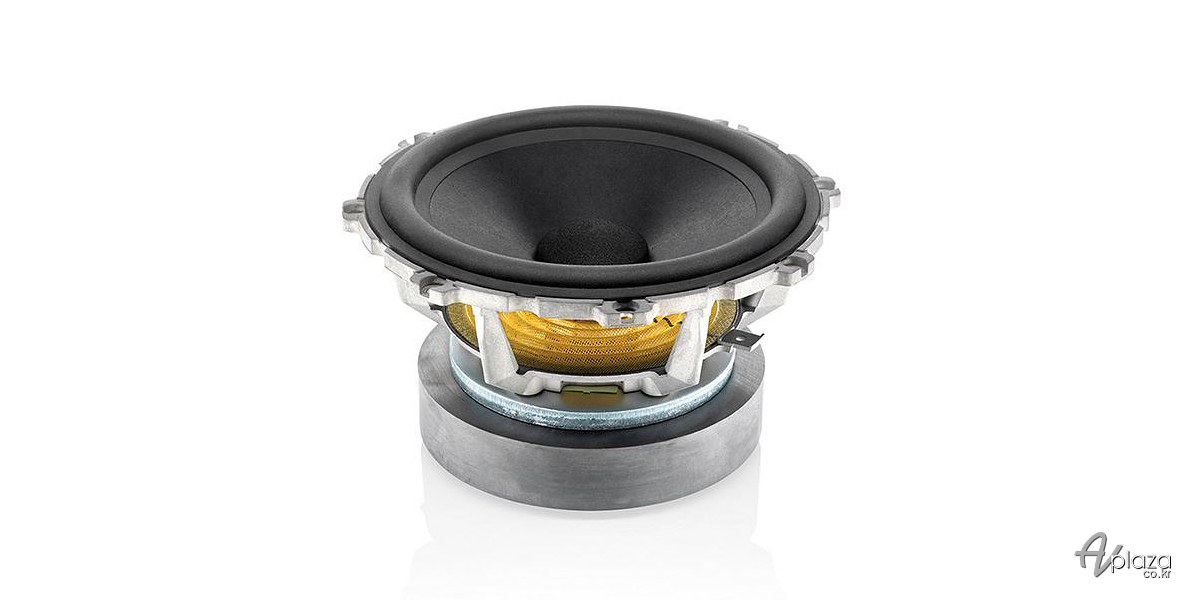

미드레인지 컨티넘 콘의 디자인은 최적화되고 제어된 유연성의 컨셉을 기반으로 합니다. 이것은 콘이 피스톤식에서 기존 구동장치의 개방성과 중립성을 크게 손상시키는 브레이크 업 모드 동작으로 갑작스러운 전환을 피하는데 도움을 줍니다.
컨티넘 콘 미드레인지
702 시그니처에는 FEA 최적화 알루미늄 섀시를 사용하는 전용 150mm 미드레인지 컨티넘 FST(Continuum FST) 드라이브 유닛이 장착되어 있으며, 캐비닛에서 분리되어 섀시 전면에 튜닝된 매스 댐퍼가 추가되어 더욱 개선되었습니다. 이를 통해 구조에 남이 있는 공진을 약화시켜 깨끗한 중음표현을 제공합니다. 미드레인지 디커플링 시스템은 800 시리즈 다이아몬드에 사용된 디자인을 단순화하여 전반적으로 미드레인지 공간을 크게 개선합니다.

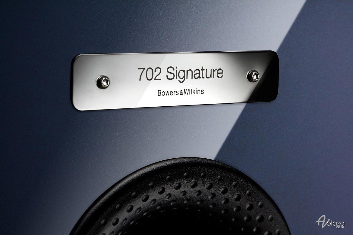

시그니처 플레이트
기존 시그니처 모델과 마찬가지로 미드나잇 블루 메탈릭 마감의 스피커에는 문도르프(Mundorf)에서 공급한 특별히 처리되고 업그레이드된 바이패스 캐패시터, 더 큰 히트싱크를 사용했으며, 702 시그니처의 경우 크로스오버의 베이스 섹션에 업그레이드된 LF 캐패시터를 갖추고 있습니다.
