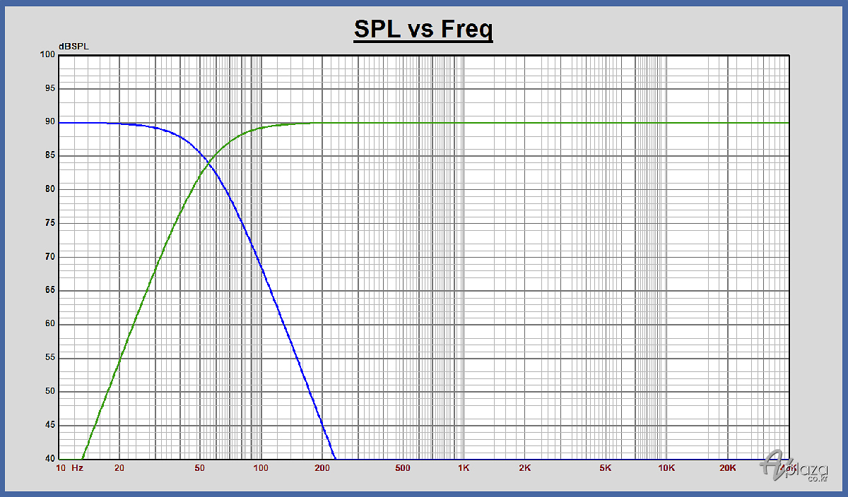

매지코 MXO의 전기적 하이/로우 패스 출력 측정
MXO는 55Hz에서 액티브 2웨이, 옥타브당 24dB, 링크비츠 라일리(Linkwitz-Riley) 필터 슬로프와 0/180도 위상 옵션 및 채널당 12dB 게인이 특징입니다. 매지코에서 설계한 MXO는 최고 품질의 정밀부품(저항, 캐패시터 등)을 사용하여 입력에서 출력까지 듀얼 모노, 풀 밸런스드/디스크리트 회로 토폴로지 설계를 사용하여 확장된 신호 대역폭 및 초선형 응답을 통해 극도로 낮은 노이즈 플로어를 보장합니다.

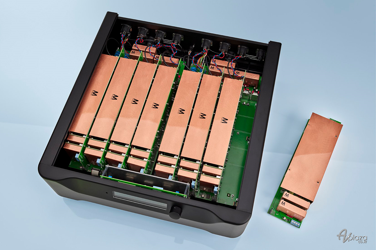

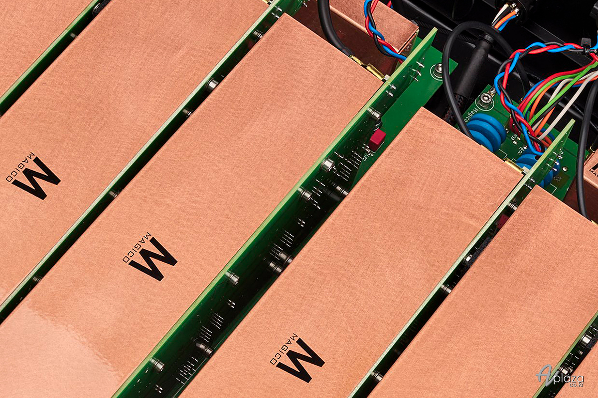

새로운 MXO의 메인 디스크리트 모듈러 카드
정밀 스텝 감쇠기는 신호경로의 순도를 보장하기 위해 독자적인 설계를 사용하여 채널당 최대 ±12dB 범위의 게인 조정을 0.5dB 단위로 조정할 수 있습니다. 고유한 게인 스테이지는 회로를 제어하는 소프트웨어 구동 릴레이를 특징으로 합니다. 모든 볼륨 설정에서 최적의 사운드 성능을 달성하기 위해 볼륨 변경 중에 일정한 출력 임피던스를 유지하면서 하나의 고정 저항을 직렬로 사용하는 적절한 기술을 구현하였습니다. MXO의 개방형 아키텍처는 모듈식 카드-마더보드 설계를 사용하여 향후 필터를 추가하거나 업그레이드 할 수 있습니다.

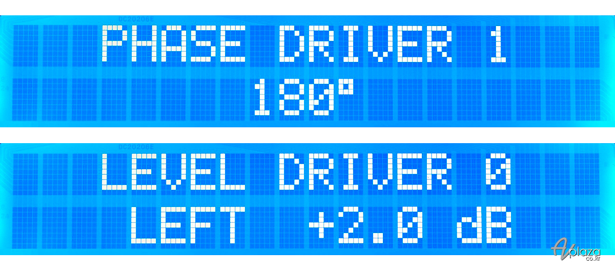

메인 디스플레이. 설정을 완료하면 끌 수 있음.

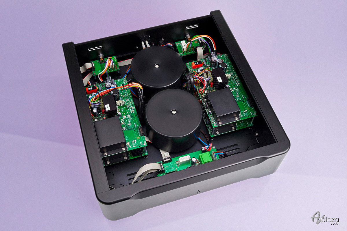

MXO의 이중 섀시 설계는 민감한 필터 처리회로를 독립된 전원장치로 분리하였습니다. 대형 실험실 등급의 파워 트랜스포머를 특징으로 하는 전원공급장치는 AC를 재생하고 회로의 모든 단계에 액티브 조절을 적용합니다.
MXO 듀얼 모노 전원공급장치

완전히 채워진 4웨이 확장(향후 업그레이드 가능)

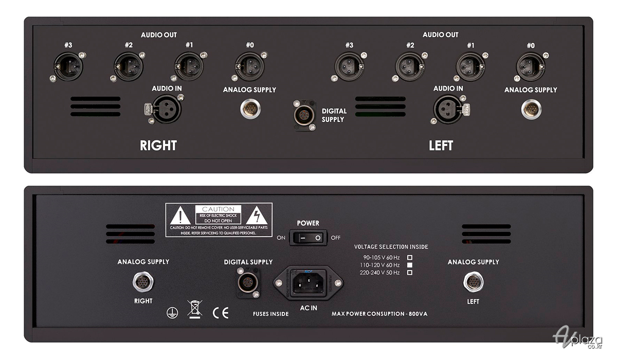

MXO 메인(위) 및 전원공급장치(아래) 후면

Filter frequency: 55Hz
Filter Slope: 24dB/octave, Linkwitz-Riley
Low Pass Frequency Response: +0, -0.7dB from 10 Hz to 35Hz, -6dB at 55Hz
High Pass Frequency Response: +0, -0.7dB from 100Hz up to 200kHz, -6dB at 55kHz
