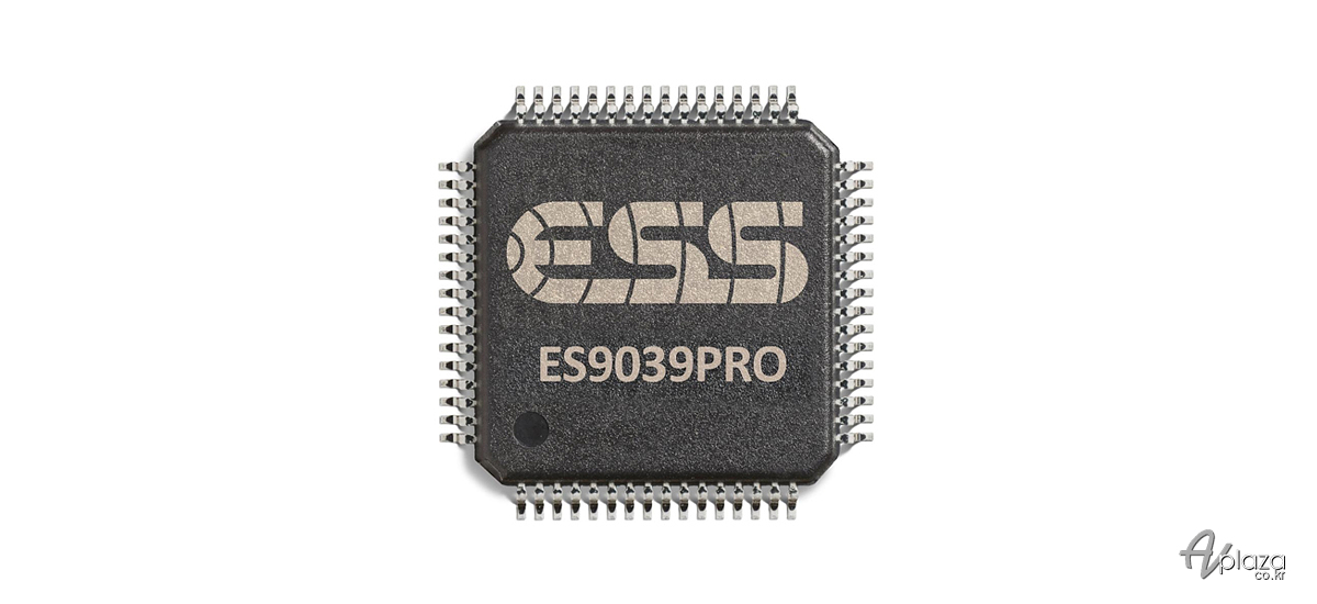

ESS Technology ES9039PRO

ES9039MPRO 및 ES9039PRO DAC 칩은 64핀 QFP 패키지로 제공되며, ES9027MPRO 및 ES9027PRO DAC 칩은 48핀 QFP 및 QFN 패키지로 제공됩니다.
