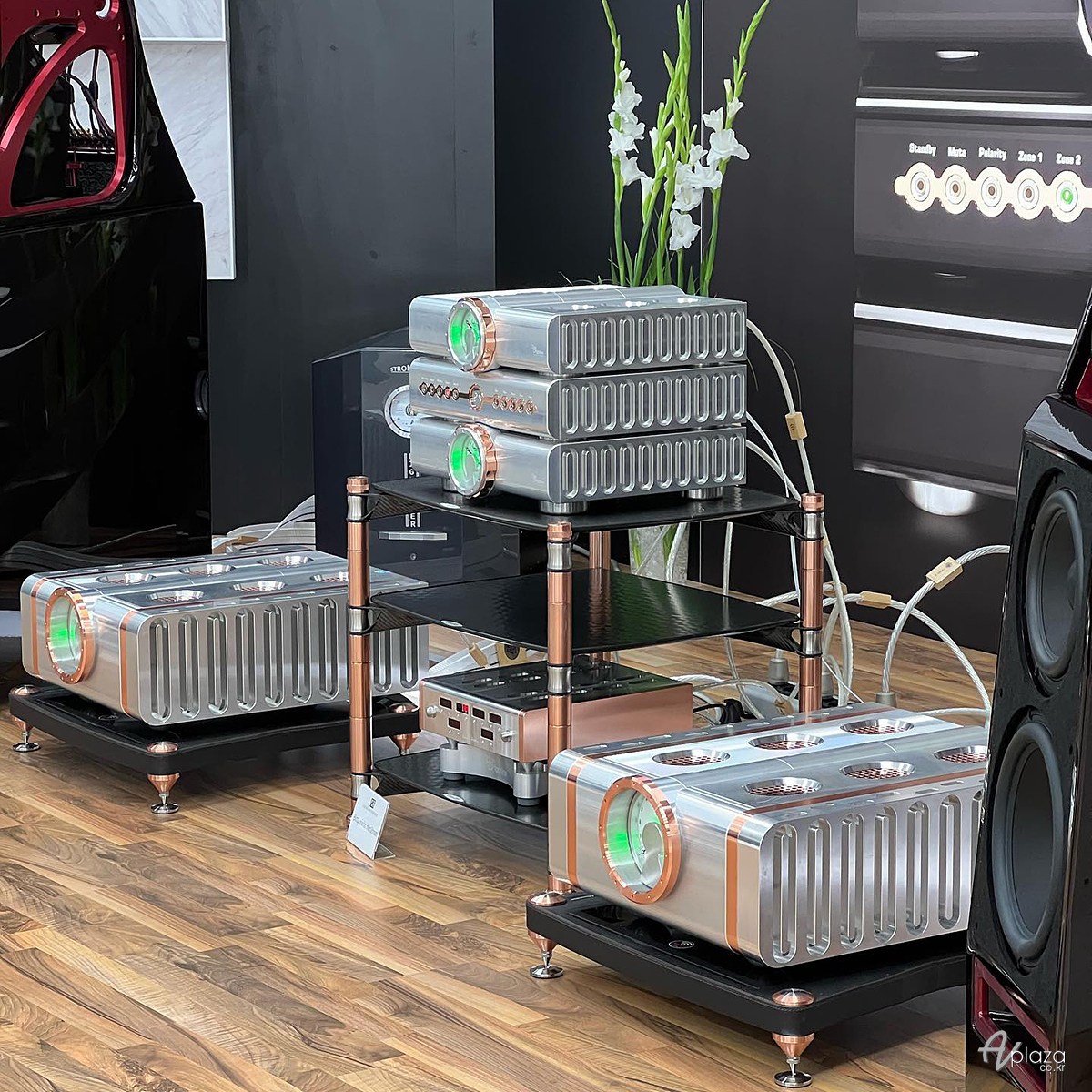

모든 앰프 출력 토폴로지의 중요한 요소는 드라이버 섹션입니다. 새로운 리렌트리스 에픽 및 에픽 800 앰프에서 드라이버 트랜지스터는 장치당 33% 더 많은 전력을 처리하는 새로운 장치로 업그레이드되었습니다. 또한 드라이버 트랜지스터 수가 두 배로 증가하여 각 개별장치에 대한 수요를 최소화하고 글로벌 네거티브 피드백에 의존하지 않고 전체 앰프 출력 임피던스를 낮춥니다. 개별 트랜지스터는 서로 맞물린 보완 배열의 양극 및 음극 신호요소에 사용됩니다. 이것은 향상된 출력 스테이지를 최대화하는 데 필요한 전류구동을 거의 두 배로 늘려줍니다.
출력 스테이지는 음향 및 기술 일관성을 위해 드라이버 섹션에서와 동일한 새로운 트랜지스터를 채용하여 음질과 기술적인 정합성을 높이고 있습니다. 개별 컴플리멘터리 쌍은 트랜지스터 매칭 프로토콜을 거쳐 게인 성형성이 50mA에서 5A까지 거의 동일하도록 합니다. 또한 사용된 112(리렌트리스 에픽) 또는 84(리렌트리스 에픽 800) 출력 트랜지스터를 모두 측정하고 필요한 성능사양과 일치하는 제품만 앰프 생산에 사용합니다.
리렌트리스 에픽 및 에픽 800에 사용된 고출력 트랜지스터는 가장 빠른 것 중 하나입니다. 고출력 트랜지스터는 구리 히트싱크로 열 전달을 극대화하기 위해 평면 패키지 트랜지스터에서 드물게 2개의 스테인리스 스틸 패스너로 장착됩니다. 또한 각 트랜지스터의 베이스에 연결된 캐패시터와 저항 네트워크는 고역 및 저 임피던스 스피커에서도 안정성을 보장합니다. 모든 단다고스티노 모델과 마찬가지로 리렌트리스 에픽 및 에픽 800 앰프는 가능한 가장 정확한 회로 플랫폼인 디스크리트, 다이렉트 커플드 밸런스 회로를 특징으로 합니다.
리렌트리스 에픽 800은 리렌트리스 에픽 앰프에 사용된 모든 회로 업데이트 이점을 더 작은 패키지로 제공합니다. 4kW에 가까운 트랜스포머와 4000,000mF 정전용량 전원공급장치가 84개의 출력 장치에 공급되어 800W/8Ω의 출력을 제공하며, 220V 콘센트에 연결하면 1600W/4Ω, 3,200W/2Ω)의 출력을 제공합니다.
리렌트리스 에픽 앰프의 전원공급장치의 핵심은 여러 섹션을 함께 사용하는 트랜스포머이며 모두 금속 실드에 담겨 있습니다. 이 설계는 트랜스포터 노이즈를 거의 0으로 줄이고 트랜스포머 자기장으로부터 오디오 회로를 보호합니다. 특수 홀더는 각 캐패시터를 기계적으로 접지하여 진동을 제거합니다. 슬로우 스타트 회로는 전원공급장치를 단계적으로 활성화하여 가정용 회로차단기에 대한 우려를 제거하였습니다.
단다고스티노의 독자적인 슈퍼레일(Super Rail) 컨셉은 전원공급장치의 자원을 최대한 활용합니다. 슈퍼레일은 출력 스테이지 이전 섹션에서 더 높은 전압 레일을 사용하여 앰프롤 효과적으로 터보차징(Turbo Charging)하고 출력 전압 레벨의 전체 기능을 활용하여 다이내믹스를 개선하고 왜곡을 줄이며 스피커에서 앰프의 전기적 그립을 강화합니다.
리렌트리스 에픽 및 에픽 800 앰프의 독특한 방열판은 연결된 장치에서 열을 발상하는 열 엔진에 구리와 알루미늄을 결합하였습니다. 정교한 타원형 디자인은 모멘텀(Momentum) 시리즈에서 처음 사용한 벤츄리 방열판을 확장하고 리렌트리스 에픽 앰프가 최대 출력을 제공할때도 안전하고 안정적으로 작동하도록 합니다. 열 보호, 단락 보호 및 DC 보호는 외부 시스템 장애에 대한 비침습적이면서도 포괄적인 방어를 제공합니다.
리렌트리스 에픽 및 에픽 800 앰프의 섀시는 견고한 알루미늄으로 가공되어 우수한 차폐, 열 안정성 및 진동감쇠를 제공합니다. 고정밀 밀링으로 섀시 전체가 눈에 보이는 패스너 없이 견고하게 맞물려 있습니다.
